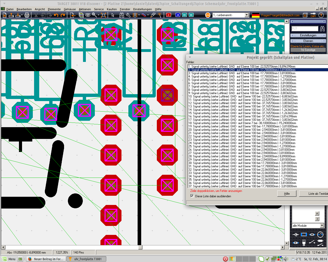

Ich verzweifle langsam.
Wie im Bild zusehn, zeigt mir die Prüfung tonnenweise "Signal unfertig".
Die Verbindungen sind aber korrekt verbunden.
Habe bereits versucht:
-Leitungen gelöscht und neu gezeichnet.
-Mit riesiger Vergrösserung die Leitungen an die Pins gesetzt.
-Target geschlossen und wieder geöffnet.
Weiss jemand Rat?

Über die gesamte Liste kann ich nichts sagen, aber zumindest die
Kontaktpunkte auf dem Bildausschnitt bemängelt Target doch ganz zurecht,
oder?
Ich sehe da nur jede Menge grüner Luftlinien (Soll!), aber keine
tatsächlichen Leiterbahnen (IST! Farbei bei Doppelseitig entweder rot
oder blau).
Und das genau sagt Target.
Nicht zu jeder (evtl. zu keinr?) "Sollvorgabe" (Luftlinie) existiert
eine geroutete Leiterbahn auf einem der zulässigen Kupferlayer (IST!)
DAmit: SOLL != IST == Fehler!

Wenn ich den Autorouter starte, macht er nur die Leiterbahnen, welche
keinen Fehler aufweisen. Und das sind nicht besonders viele!
Dies sollte eigentlich eine einseitige Platte sein.

von Uwe (Gast)
Alles Signale sind auf Ebene 100, nur eins wird in dem Fehlerdialog auf
Ebene 7 ("Bestückung unten")angezeigt. Musst Du mal schauen, ob Du da
aus versehen ein Signal falsch gelegt hast.
Ansosnten sind das halt die Luftlinien, die die angestrebte Verbindung
zwischen den Anschlussbeinchen der Bauteile anzeigen. Die müssen zu
Leiterbahnen gemacht werden. Mit "Elemente" -> "Leiterbahn verlegen"
(oder das Icon in der Leiste auswählen).
Wenn Dein Autorouter nicht weiterkommt, dann findet er nicht den Platz
um die Leiterbahnen anzulegen. Bei einer einseitigen Leiterbahn muss ja
alles so gelegt werden, das es sich nicht kreuzt. Da musst Du mehr
Augenmerk auf die Platzierung der Bauteile legen und auf mehr Platz
zwischen den Bauteilen. Kann aber trotzdem unlösbar sein, weshalb es bei
Dir anscheinend nicht mit dem Autorouter klappt.
Der Autorouter ist kein magisches Ding. Versuch selber mal zu überlegen,
ob sich die Leiterbahnen zu sehr kreuzen und ob Du durch drehen der
Bauteile, oder durch eine andere Anordnung das Rätzel vereinfachen
kannst.
Wie die anderen es schon gesagt haben: Jetzt ist Handarbeit gefragt.
Viel Glück!

@Uwe: Das mit den Ebenen ist ein guter Lösungsansatz. Das hab ich nicht
gesehn. Werd ich ausprobieren.

Du kannst keine normale Bauteile auf die Lötseite
legen, es sei denn es sind SMD. Für SMD gibt es keine Bohrung.
Leg die Bauteile auf die Bestückungsseite oben, wo sie auch hin
gehören. Dann kannst du sie normal routen. Wo du sie nachher
auflötest ist ja dann deine Sache.

Willst du das Layout als Einseitige oder Doppelseitige LP erstellen ?.
Als Test habe ich die Lötpunkte auf Ebene 100 gelegt und das ganze mit
dem Autorouter bearbeiten lassen. Dann gibt es keine Probleme.
Bitte keine Kritik ..... schaut nicht schön aus.... usw.
Ist nur ein Test gewesen ohne Optimierung.

von Spicer L. (treki) Flattr this
Danke Hubert.
Kannst Du mir bitte sagen, was Du alles gemacht hast?
Habe die Lötpunkte auch auf Ebene 100 genommen und die Bauteile alle
oben.
Bekomme trotzdem immer noch die gleichen Fehler :(
Im Anhang mal die aktuelle Platine.
Am Schluss möchte ich eine einseitige Platine mit Kupfer unten.

Fehler:
Lötpunkte auf Ebene-7 (Bestückung unten)
Ebene-7 ist für Bauteilumrisse (=Bestückungsdruck)
Deine Lötpunkte gehen durch alle Kupferebenen, also gehören die auf
Ebene-100! Kann man auch bei einseitiger Platine beibehalten, man darf
dann halt keine Leiterbahnen auf der Oberseite (Ebene-16) verlegen.
So schlimm mit der Bedienung ist das bei Target übrigens nicht- ich
nutze es schon lange und komme gut zurecht.
Man muß halt die Zusammenhänge begriffen haben, dann sind sich alle
E-Cads irgenwie ähnlich.

Vielen Dank an euch alle!
Sieht nun viel besser aus :D
