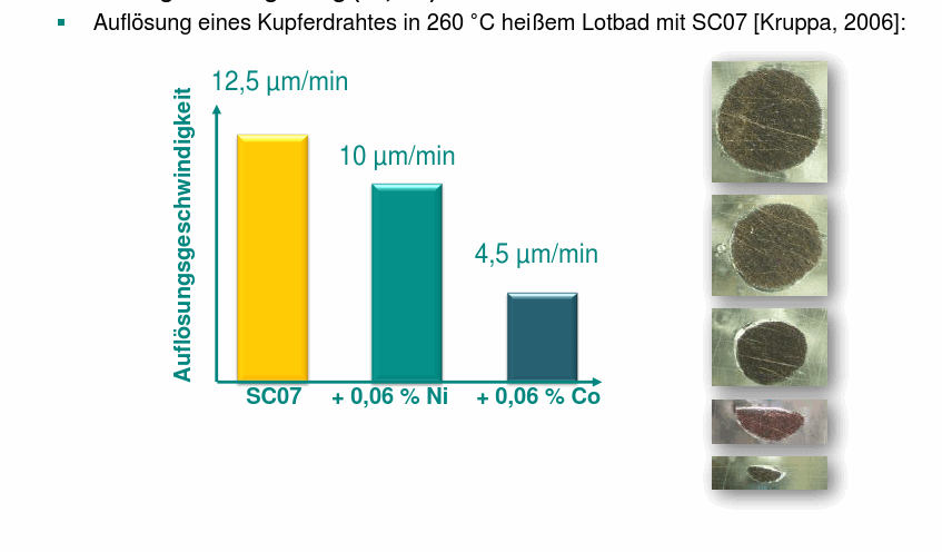

Hallo, > Michael B. schrieb: > Bei bleihaltigem Lot war die 60:40 Legierung klar, und es wurde > höchstens etwas Kupfer zum Schutz von Kupferlötspitzen zugegeben. dass ein Kupferzusatz die Löslichkeit von Cu im flüssigen Lot verringert, ist klar. Ich meine aber, dass der Zusatz weniger zum Schutz von Kupferlötspitzen hinzugefügt wird, zumal beim professinellen Löten und selbst bei selbst beim Bastler inzwischen meist Dauerlötspitzen übelich sind. Ich sehe es kritischer, dass sich auch die recht dünne Kupferschicht auf Leiterplatten schnell auflösen kann, vor allem wenn an einer Lötstelle zu lange herumgebruzelt wird oder diese wiederholt gelötet wird. Auch bei BE mit Kupferelektroden könnte es passieren, dass die Elektroden sich komplett auflösen. Gruß Öletronika

Moritz schrieb: > mit Zinn und etwas Kuper. Oder mit etwas Silber. Oder mit etwas Nickel. > Sogar mit Germanium habe ich es schon gesehen. Warum? Bild 1 im Anhang, SC07 = SnCu0.7 (also eher in Richtung reines Zinn) angucken was mit dem Kupfer passiert. aus elsold 'Auswahlkriterien für Lotlegierungen' > Und warum gibt es auch so viele Mischungsverhältnisse? Das Eutektikum Eigentlich ist es wohl immer nur das Zinn welches die direkte Verbindung zu den Oberflächen eingeht, Blei z.B. findet sich nur im Füllbereich wieder. Jetzt gibt es halt schmale und weite Spalte, kurze und lange und das auch wiederum zwischen Kupfer, Messing, Silber, Gold, ... Und jetzt will man ein mal ein duennes Stahlblech oder ein Stück Alu ... Das hier ist doch recht anschaulich, http://www.ersa-shop.com/additional_files/pdf/Grundlagen%20der%20Handl%F6ttechnik%20in%20der%20Elektronik.pdf

Cyborg schrieb: > Axel S. schrieb: >> Warum? > > Wettbewerb. Um Kunden zu gewinnen muss man ... Autsch. Was ist eigentlich eine rhetorische Frage? U. M. schrieb: > ass ein Kupferzusatz die Löslichkeit von Cu im flüssigen Lot > verringert, ist klar. > Ich meine aber, dass der Zusatz weniger zum Schutz von Kupferlötspitzen > hinzugefügt wird ... > Ich sehe es kritischer, dass sich auch die recht dünne Kupferschicht auf > Leiterplatten schnell auflösen kann Im Prinzip ja. Allerdings brät in der Praxis niemand so lange auf einer Löstelle herum, daß sich Leiterbahnen tatsächlich auflösen. 3 Posts unter deinem ist eine Grafik, die 12.5µm/min für das agressivste Lot zeigt. Bei typisch 35µm Schichtdicke kann ich mir kein Szenario vorstellen, wo das in der professionellen Praxis ein Problem darstellen könnte. Lötspitzen hingegen sind dem flüssigen Zinn auch mal 8h pro Arbeitstag ausgesetzt. c.m. schrieb: > Michael B. schrieb: >> Bei bleihaltigem Lot war die 60:40 Legierung klar, und es wurde >> höchstens etwas Kupfer zum Schutz von Kupferlötspitzen zugegeben. > > so klar ist das nicht. das eutektikum blei/zinn ist 63/37, trotzdem > findet man vor allem 60/40 - gibts da einen speziellen grund? Keinen wirklich speziellen. Aber einerseits ist Zinn deutlich teurer als Blei. Und andererseits nimmt die praktische Eignung des Lots knapp neben dem Eutektikum nicht so steil ab, wie man vielleicht vermuten würde. Dazu kommt noch, daß sowohl Blei als auch (insbesondere) Zinn in der Natur nicht rein vorkommen, sondern mit Wismut, Silber, Zink u.a. vergesellschaftet (vulgo: verunreinigt) sind. Für technische Zwecke wäre es viel zu teuer, das Zinn erst aufwendig zu reinigen. Man wird also einen gewissen Anteil Fremdelemente in der Legierung haben. Und die verschieben das Eutektikum von sich aus schon vom 63:37 Verhältnis.
