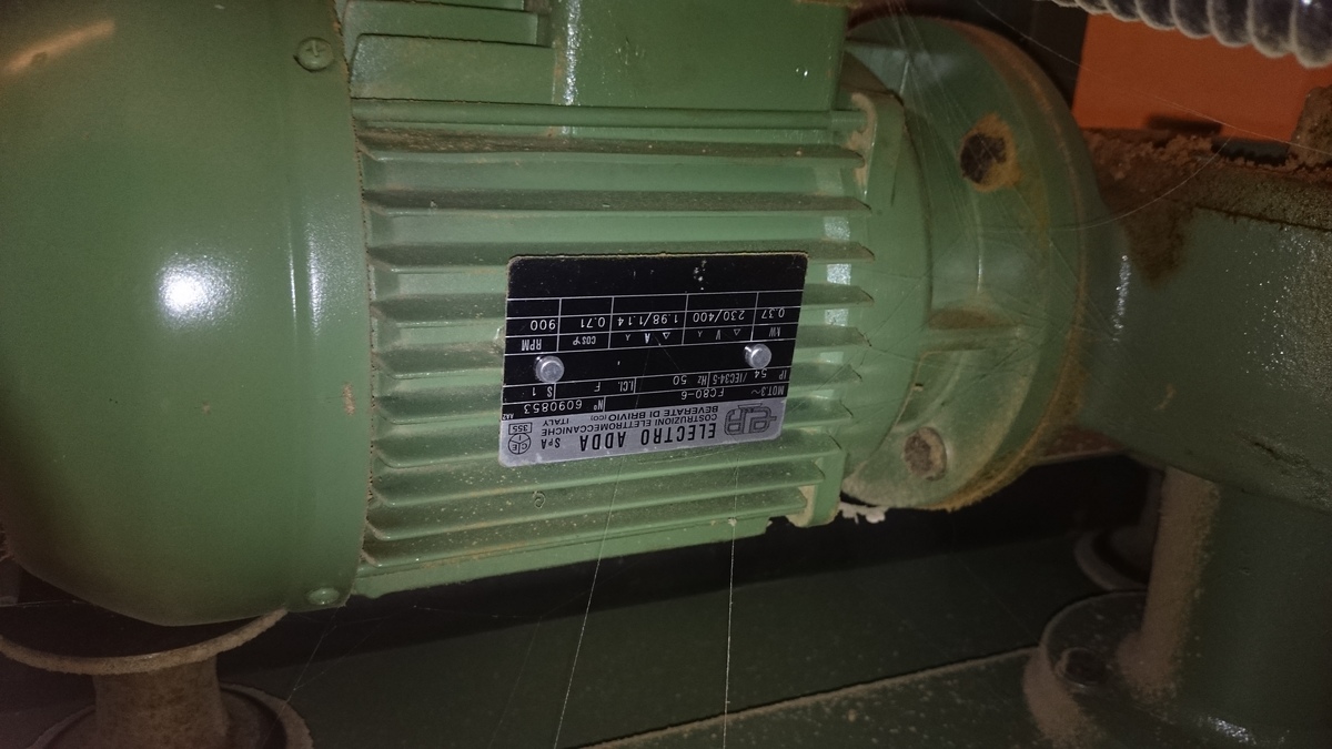

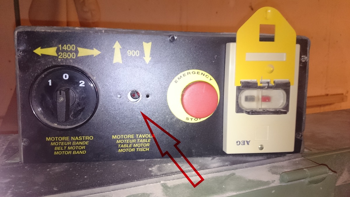

Hallo, wie der Titel schon sagt bin ich auf der Suche nach einem Schalter für eine Bandschleifmaschine da der orginale den Geist aufgegeben hat(lässt sich nicht mehr drehen/schalten). Hoffe man kann genug herauslesen aus den Fotos Es handelt sich dabei um den Motor Tisch-Schalter. Bild vom zugehörigen Motor ist auch dabei. Danke im voraus für jede Hilfe.
Hallo ! Das wird kein Stern-Dreieck Schalter sein, das geht mit dem gezeigtem Motor nicht und ist bei 0,37 kW nicht sinnvoll. Ich tippe auf Polwendeschalter (für Links/Rechtslauf, Hoch/Runter oder so). Sowas sollten die üblichen Verdächtigen aber haben! Bedarfsweise mußt Du halt die Befestigung anpassen. MfG
Danke für die Antwort, ja hast recht der fährt hoch und runter, war mir jetzt nicht ganz klar. Dann müsste doch dieser Schalter hier passen oder? http://www.ebay.at/itm/Wendeschalter-230-400-V-Schalter-Drehschalter-Neu-Taster-Knopfe-/131743888819?hash=item1eac8c35b3:g:aL0AAOSwZQxW2n84
bernd schrieb: > dieser Schalter hier passen oder? > Ebay-Artikel Nr. 131743888819 Nein leider nicht. Normalerweise sind die Schalter zur Tischhöhenverstellung nicht rastend sondern gehen beim loslassen in die 0-Stellung zurück.

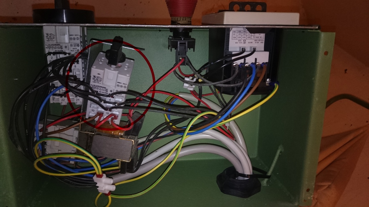

Hallo ! Etwas ist noch nicht ganz klar: wozu dienen die roten Drähte ? Hat der Schalter eine Verriegelung und lässt sich nur unter bestimmten Bedigungen betätigen, ist also evntl. nicht defekt? Eifache Schalter haben sowas nicht. MfG
Die roten Drähte sind Steuerungsdrähte, und dienen wohl dazu, dass, wenn du bei laufendem Bandbetrieb den Tisch rauf unter runter fährst, den Bandbetrieb abschaltet. Warum googelst du nicht nach Hersteller und Typ von dem Schalter?
knollo schrieb: > wozu dienen die roten Drähte ? Könnte auch u.U. eine magnetische Bremse sein damit sich der Tisch nicht durch Vibrationen verstellt.
Hat sich erledigt hab den Schalter mal abmontiert und hinten drauf war dann die Beschriftung vom Hersteller wo ich dann auch fündig geworden bin: http://www.mbm-service.de/3200/Elektrische%20Bauteile/3295/Schalter,%20Taster/329508/Drehschalter/301340001.html Ursache vom Defekt hab ich auch bemerkt, nämlich ist das Drehplastik innen gebrochen. Hoffe jetzt nur noch das ich dort ohne Probleme bestellen kann..
