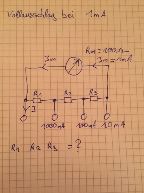

von Timm T. (titomax)
Ist es überhaupt möglich diese Widerstände zu berechnen?
Könnte mir jemand einen Tip geben?
:) Vielen vielen Dank, ich bin am verzweifeln.
Angenommen ich errechne mir Umax über das Messgerät, dass sind 0,1V.
Da durch die Parallelschaltung 9mA fließen müssen, kann ich durch
Umax/9mA = R1 + R2 + R3 errechnen.
Nur wie bekomme ich einen einzelnen Widerstand, zwangsweise fließt ja
immer ein Strom durch 2 Unbekannte Widerstände...
Oder habe ich hier einen Denkfehler?
von Der Andere (Gast)
Das ist die erste GLeichung.
Du hast 3 Unbekannte, brauchst also 3 Gleichungen.
Also dann stelle die Gleichung für den Fall auf, daß am 100mA Eingang
gemessen wird.
Dann die für den 1000mA Eingang
Voila: 3 Unbekannte, 3 GLeichungen
von Michael B. (laberkopp)
Natürlich.
Richtig.
Richtig.
Klar 1mA.
Der Spannungsabfall an R1 muss also etwas höher sein, als wenn R2 und R3
nicht da wären. Und der Spannungsabfall an R1+R2 muss etwas grösser
sein, als wenn R3 nicht da wäre.
Aber wieviel höher: Das war doch die Aufgabe.
von Cyborg (Gast)
Ja, aber durch beide der gleiche. Nur der Spannungsabfall an jedem
Widerstand ist anders. Mal dir die Schaltung für jeden Fall doch
mal anders auf, dann kommst du selbst drauf.
von Amateur (Gast)
Irgendwie vieldeutig
Das Messinstrument: 100mV; 100Ω; 1mA
ΣR1+R2+R3 = (0,1V / 9mA) = 11,11…Ω
Und da verließen sie ihn.
Ri+R3 - R1+R2
Würde mich nicht wundern, wenn nicht möglich.

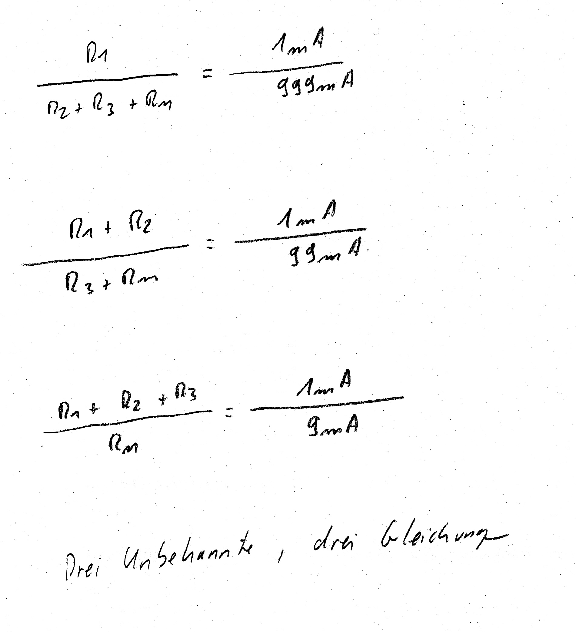

von Reinhard #. (gruebler)
Mal was Konstruktives.

@Reinhard: Die Infos was er machen muss war schon da. Jetzt hast du ihm
noch die Gleichungen geliefert (Ich habe jetzt nicht geschaut ob sie
stimmen), der nächste kanns dann nicht lassen die auch noch aufzulösen.
Und schon hat ein Faulpelz wieder einen Dummen gefunden :-(

von Christian K. (Gast)
Die Widerstände sind 10 Ohm,  1 Ohm und 0,11111111111 Ohm.
Mit freundlichen Grüßen
Christian
:) Ganz so faul bin ich nicht ;)
Ich schreibe morgen Messtechnik, und mir hat der Tip mit "3 Unbekannte 3
Gleichungen" unglaublich geholfen :)
Vielen Dank, für die rege Beteiligung...!!!!!
