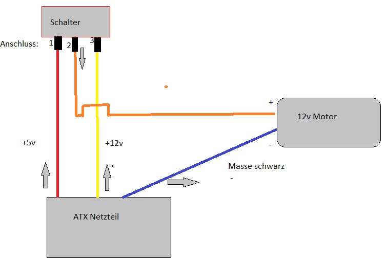

Hallo!
Ich will einen 12v Gleichstrommotor an einem PC Netzteil verwenden und
habe einen Kippschalter (Siehe Foto) mit dem 2 "an" positionen möglich
sind. Ist es möglich ein ATX Netzteil, das +5v und +12v Leitungen bietet
so anzuschliessen wie auf dem 2. Bild ohne das das Netzteil Schaden
nimmt ?
von Wolfgang E. (Firma: janeeisklar) (whattheheck)
Möglicherweise nimmt auch der Schalter Schaden?
Wie hoch ist der Anlaufstrom des Motors und wieviel Gleichstrom verträgt
der Schalter?
von Mike B. (mike_b97) Benutzerseite
Ein PC-NT braucht fast immer eine Grundlast.
Ausserdem muss das NT über einen Impuls vom MB angeschaltet werden (so
hab ich das in erinnerung), bis dahin liefert es nur 5V-Standby.
Dein Schalter mag nur 3A, dein Motor sollte dies nicht ausreizen.
Die 3A auf der 12V Leitung sind für normale PC-NT gerade mal "Standgas",
sie sind für deutlich höhere Leistungen ausgelegt und im "unteren
Drehzahlbereich" reichlich ineffizient.
von Simon Dülpers (Gast)
Gut, das mit den 3a habe ich nicht gelesen, dann geht das nicht so wie
ich dachte. Der Motor ist ein kleiner Auto-Scheibenwischermotor 12v von
Ebay. Das Netzteil Leistet 20A auf 12v und 5v. Ich habe auch gelesen das
PC Netzteile eine Grundspannung auf jeder Schiene (5v und 12v) brauchen,
habe aber auch gelesen das moderne Netzteile normalerweise bereits
eingebauten Wiederstand besitzen aber das sich da jedes Netzteil
unterscheidet. Ich werde es einfach mal ausprobieren und das Netzteil
mit dem Motor mal 20 Minuten lang laufen lassen. Wenn sich das Netzteil
verabschieden sollte ist das auch nicht sonderlich schlimm.
> ich dachte.
Die 3A gelten für Wechselspannung. Für Gleichspannung dürften es noch
weniger sein.
Besonders bei induktiven Lasten, wie einem Motor, kann dir beim
Abschalten der Gleichspannung ruckzuck der Schaltkontakt verschmoren.
