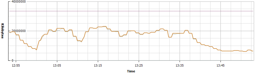

Konkretes Beispiel eines recht aktiven 32GB Servers mit MS-SQL und OLAP für Data Mining. Die untere Kurve ist das, was VMware ESXi als aktiven Speicher betrachtet.

Problem ist hier wirklich der Hersteller, m.E. nach eine kleine Bude die es gerade so hinbekommt die Software ans laufen zu bekommen. Die 64+32GB waren die minimal Anforderung! Wenn man dann sieht das auf dem Server der 32Gb braucht durch die Bank nur 3GB belegt sind kommt man sich schon etwas veräüüelt vor ;) Und laut VMware ist bei der 64GB Maschine der Ram nie über "aktiven" 8GB! Die Software ist eine Abrechungssoftware für Strom/Gas/Wasser Anbieter und selbst bei der Jahresverbrauchsabrechnung für alle Kunden wurde nicht wirklich mehr Speicher benötigt!

Johannes M. schrieb: > Und laut VMware ist bei der 64GB Maschine der Ram nie über "aktiven" > 8GB! > > Die Software ist eine Abrechungssoftware für Strom/Gas/Wasser Anbieter > und selbst bei der Jahresverbrauchsabrechnung für alle Kunden wurde > nicht wirklich mehr Speicher benötigt! Wenn das so ist, dann ist der Hersteller allerdings etwas Gaga mit seinen Anforderungen!
