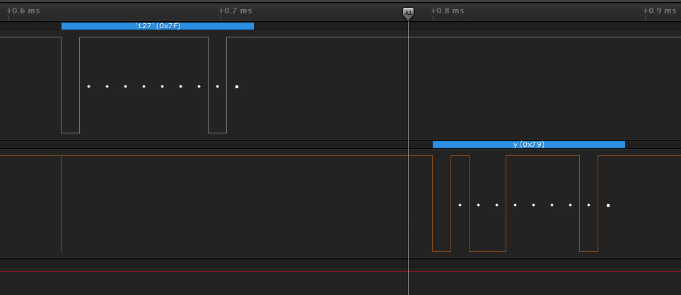

Ich versuche erfolglos auf einem STM32L1 den USART Bootloader zum Antworten zu bewegen. BOOT0 ist high, BOOT1 low. Das Flash ist komplett erased. Ich hole den STM32 aus dem Reset, warte > 3 Sekunden, und schicke dann über USART2_RX ein 0x7F in der Erwartung, dass der Bootloader auf USART2_TX ein ACK schickt. Es sollte ja aufgrund des 0x7F eine Baudratenerkennung stattfinden, und ein ACK byte rausgeschickt werden. Dies passiert nicht. TX ist einfach dauer-high. Baudrate ist 57600 baud, 8E1, LSB first, Polarität wie im Anhang. Hat jemand eine Idee, was da schief gehen könnte? LSB/MSB falsch? Polarität falsch? Ich finde zu den Hardware-Details des USART im Bootloadermode auch keine Doku.

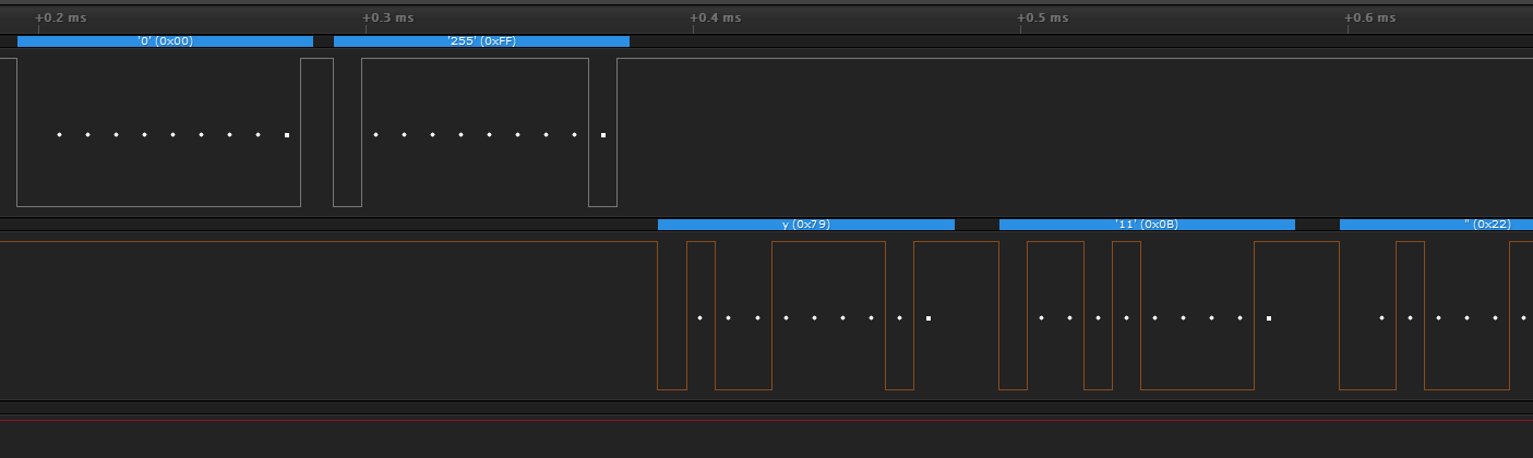

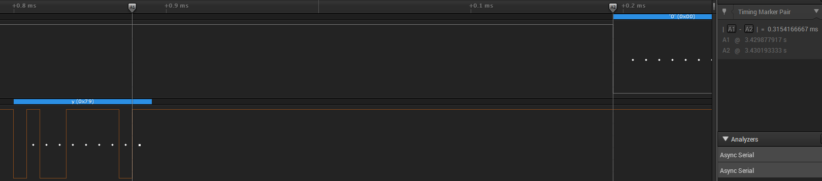

Joe F. schrieb: > Baudrate ist 57600 baud, 8E1, LSB first, Polarität wie im Anhang. Flashloader macht das aber mit 115200B. Anbei 2 Bilder. P.S. Und die Zeit zwischen Antwort und 2-tem Req.

Marc V. schrieb: > Flashloader macht das aber mit 115200B Ja, bis zu... Ich habe beides ausprobiert, 115200 und eben die Hälfte, um das Ding nicht unbedingt am Limit zu testen. Danke für die Messungen, sieht im Prinzip genauso aus wie bei mir (nur eben mit Antwort...) und ich kann jetzt sicher sein, dass es nicht am von mir übertragenen Byte liegt. USART1_TX und _RX sind auf meinem Board einfach offen gelassen worden, evtl. müssen da pullups hin, damit der Bootloader nicht denkt, er soll auf USART1 kommunizieren... Ich werde weitersuchen und berichten was das Problem war.
