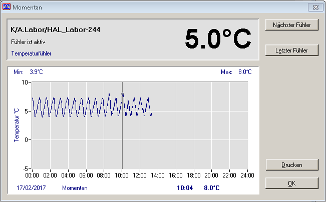

Hallo folgende Situation: Ich habe ein Temperaturerfassungssystem ( Kabelgebunden) was sagen wir mal 10 Kühlschränke Überwacht. Nun gibt es die Möglichkeit, in der Software jeden Sensor zu Kalibrieren. Ich nehme ein Geeichtes Thermometer lege es in den Kühlschrank an der gleichstelle (richtig Dicht an den eingebauten Sensor)und warte 10 Minuten. Dan lese ich den Wert am geeichten Thermometer ab und trage diesen Wert in die Software. Ist dieser Vorgang richtig? Gibt es für solch eine Kalibrierung ein Prozedere was einzuhalten ist. Eine Frage habe ich noch, im Bild ist eine Aufgezeichnete zu sehen. Folgendes konnte ich bei der Kalibrierung feststellen wenn ich eine Periode abwarte gleichen sich irgendwann Eichthermometer und Fühler an. Sie haben also in der Periode irgendwann den selben Wert. Welchen Zeitpunkt nehme ich den da jetzt.

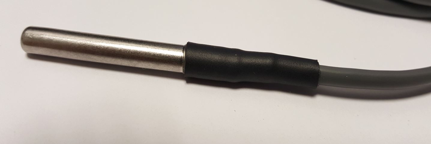

Mario K. schrieb: > Ich weiß aber das der Fühler ein DS18S20 ist. Ähm, einmal Offsetkorrektur reich da. Erstens benötigst Du im Kühlschrank eh nur einen kleinen Teil des verfügbaren Temperaturbereiches. Dann hast Du im Kühlschrank an verschiedenen Stellen eh schon höhere Temperaturdifferenzen als der Sensor an Ungenauigkeit hat. Ich würd mir vor allem Gedanken machen, dass der Sensor wirklich gut abgedichtet ist und die Dichtung auch dauerhaft mit den Temperaturen klarkommt (Ausdehnungsrisse, Sprödigkeit). Und die Eigenerwärmung beachten.

Timm T. schrieb: > Mario K. schrieb: > > Ich würd mir vor allem Gedanken machen, dass der Sensor wirklich gut > abgedichtet ist und die Dichtung auch dauerhaft mit den Temperaturen > klarkommt (Ausdehnungsrisse, Sprödigkeit). > > Und die Eigenerwärmung beachten. Ich behaupte mal, dass der Sensor gut verbaut ist. Bei der Eigenerwärmung sieht es so aus, das alle 2min eine Messung gemacht wird und somit die Eigenerwärmung keine Rolle spielen sollte.

Mario K. schrieb: > Eine Frage habe ich noch, im Bild ist eine Aufgezeichnete zu sehen. > Folgendes konnte ich bei der Kalibrierung feststellen wenn ich eine > Periode abwarte gleichen sich irgendwann Eichthermometer und Fühler an. > Sie haben also in der Periode irgendwann den selben Wert. Welchen > Zeitpunkt nehme ich den da jetzt. Nimm den Mittelwert (über mehrere Perioden) von beiden Kurven, wenn sie einigermaßen horizontal verlaufen. (wie auf dem Bild)
Dirk B. schrieb: > Mario K. schrieb: >> Eine Frage habe ich noch, im Bild ist eine Aufgezeichnete zu sehen. >> Folgendes konnte ich bei der Kalibrierung feststellen wenn ich eine >> Periode abwarte gleichen sich irgendwann Eichthermometer und Fühler an. >> Sie haben also in der Periode irgendwann den selben Wert. Welchen >> Zeitpunkt nehme ich den da jetzt. > > Nimm den Mittelwert (über mehrere Perioden) von beiden Kurven, wenn sie > einigermaßen horizontal verlaufen. (wie auf dem Bild) Das Problem dabei ist, dass ich keine Kurve vom Eichthermometer habe(Nur den momentanen Wert).In der Software gebe ich ja auch nur den Wert des geeichten Thermometer an. Dann wird das Offset berechnet und in die Messung einbezogen.
