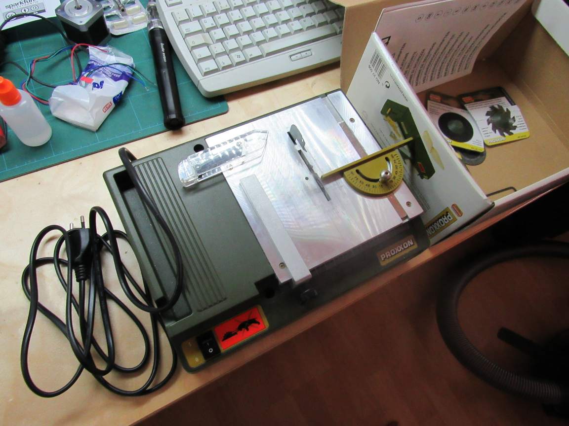

gebraucht, mit entsprechenden spuren, aber voll funktionsfähig. dazu: "super cut" sägeblätter (1x gebraucht, 1x ungebraucht) HM-bestückte sägeblätter (1x gebraucht, 1x ungebraucht) FP 20€, incl. versandkosten (Paket). bezahlung per überweisung, kontakt per PM.
Säge ist gut angekommen, angemessen verpackt und funktioniert. Vom erstem Kontakt bis Lieferung 20h, perfekt. Danke dir, camikusch.
ich fühle mich gebauchpinselt! an der verpackung siehst du auch gleich warum ich die kleine nicht mehr brauche :)
lass uns an der Freude teilhaben, was ist es geworden? Die grosse Schwester FKS/E? Ein bisschen mehr Power als die KS230 hätte ich auch gerne.
die FET, FKS/E gibts glaub ich nicht mehr. ich brauchte mehr dampf weil ich auch 4mm alu-blech sägen muss.
