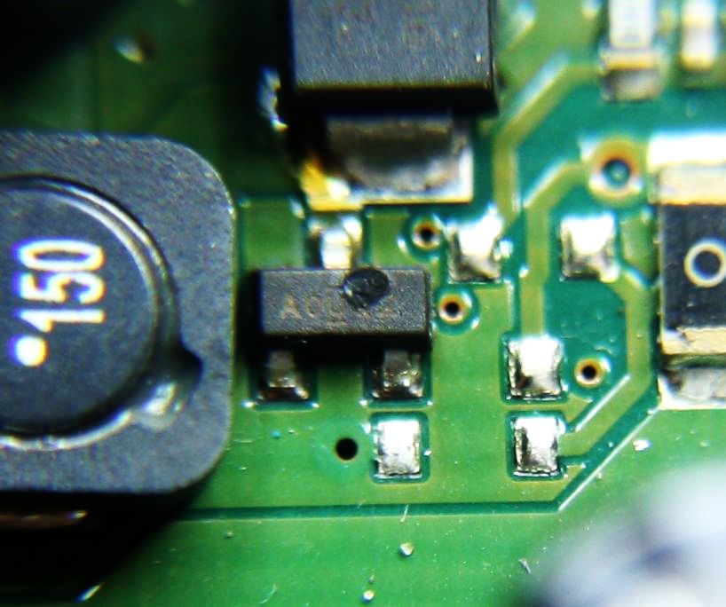

der Transistor ist defekt. In einem Baugleichem Gerät ist scheinbar ein
anderer Typ verbaut. Leider find ich kein passendes Teil.
Welcher Typ ist auf dem Bild, bzw. welchen Ersatz kann ich verwenden?

Es ist der teil eines Schaltnetzteils auf einer Platine.
Beim Stromanschluss startet das Gerät nicht. Ich habe Spannung 5V wie
beim anderen "fremdgestartet" also an einem Kondensator eingespeist.
Dann hat sich das defekte Teil durch Magic Smoke identifiziert.
Das Gerät funktioniert bei 5V Fremdspeisung.

Könnte irgendein 2Sxxxxx sein. Z.B. 2SC4210 oder 2SA1738.
von Michael B. (laberkopp)
Villeicht AK = BCX70K, also ein stinknormer NPN wie BC107..

Als Schalter in einem Wandler werden üblicherweise MOSFETs eingesetzt
und keine bipolaren Transistoren.
von voltwide (Gast)
Meine Glaskugel verrät mir, das jenes schwarze Teil rechts oben im Bild
eine Schottky-Freilaufdiode ist, die auf Kurzschluß durchlegiert ist und
in der Folge hat es dann den kleinen NMOS-Transistor zerrissen.
von Michel M. (elec-deniel)
von Armin X. (werweiswas)
Dieses Transistorchen ist niemals der Schalttransistor in dieser
Anwendung!
Wenn dem so wäre wäre auch die Diode viel kleiner. Das ist
höchstwahrscheinlich eine 3A Schottkydiode. Da kann der fotografierte
Transistor allenfalls ein Treiber für den gesuchten Mosfet sein...

Bei diesem kleinen Bildausschnitt bleibt eben nur die Glaskugel.
Wobei ich mir hinsichtlich des Gehäuses nicht soo sicher wäre.
Es gibt auch im SOT-23 schon erstaunlich kräftige MOSFETs.
Der device code ist allerdings eher ein schlagendes Argument gegen den
MOSFET.
von hinz (Gast)
> MOSFET.
Im Gegenteil, das sind beides IRLML2402.

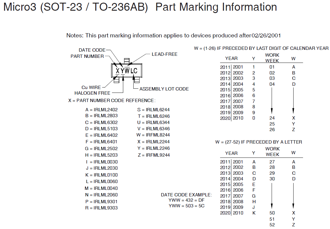

von Lukas (Gast)
Das passt aber gar nicht mit der Beschreibung der Bezeichnung in dem PDF
zusammen.

von Lukas (Gast)
von hinz (Gast)
Lukas schrieb:
> dem >> IRLML2402
> oder dem >>
> http://www.infineon.com/dgdl/irlml2402pbf.pdf?file...
Ja, da erkennt man deine zwei ganz genau.
von Lukas (Gast)
Ok dann löse mal den code
AKPU1
mit einem oder anderem passendem PDF auf, icl. der Striche, geht nicht.

Die Markung auf dem Bauteil passt nicht zu den Datenblättern von einem
IRLML2402.

Das glaubst du weil du das Datenblatt nicht verstehst.
von Lukas (Gast)
Ja dann klär mich mal auf.

Was passt dir daran nicht?
2010 Woche 42, Fuhre/Lot U1.
Die Ober und Unterstriche geben zusaetzliche Info.
Die sind nicht immer gleich.
Leadfree, halogenfree, copperframe und es wird noch andere geben.
Von dem Dokument IRF jetzt Infineon pm_micro3 / SOT23,TO-236AB
partmarking gibts schon ein paar Versionen ueber die Jahre.
