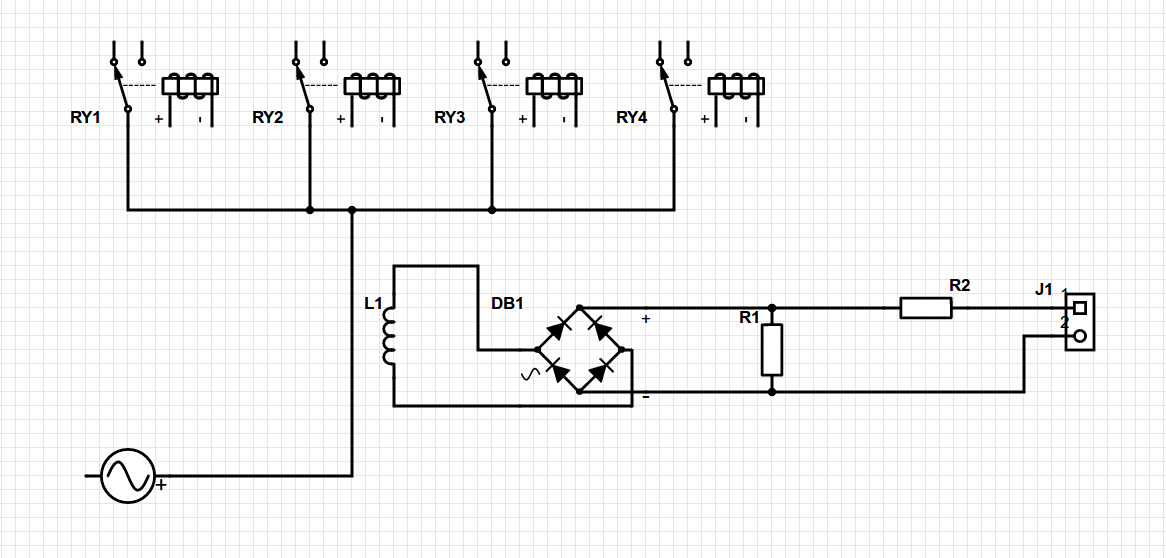

von Stefan R. (kroko)
Stefan U. schrieb:
> Eine Skizze würde helfen.
Hoffentlich ist es halbwegs erkennbar.
von THOR (Gast)
Stefan R. schrieb:
Das ist unverkennbar eine Skizze, ja. Darauf sind Dinge zu erkennen.
Soll L1 sowas wie ein Stromwandler sein?
Sry, für die schlechte Skizze...
Ja L1 soll ein Stromwandler sein ^^
Oben sind einfach nur Relais eingezeichnet die die 230V Last schalten.
Würde das so funktionieren bzw. kann man das so direkt auf einen µC Pin
legen?
Oder gibt es noch eine andere Variante?

von Stefan U. (stefan_032)
Ja kannst du machen. Ich würde noch Schutzdioden einbauen. Also nach vcc
und gnd. Dann, ohne Garantie, würde es gehen.
Achja. Ein Kondensator nach R2 würde auch nicht schaden (als Tiefpass).
Der Wandler ist aber nicht gerade kostengünstig!?

von Wolfgang (Gast)
Stefan U. schrieb:
> Ich würde noch Schutzdioden einbauen. Also nach vcc und gnd.
Allenfalls mit Schottky-Dioden wird man eine Chance haben, den im µC
integrierten Dioden zuvor zu kommen. Bei entsprechender Begrenzung des
Stromes durch geeignete Wahl der Größe des Widerstandes R2 gibt es dazu
aber keinen Grund. Atmel nutzt die in der App-Note AVR182 beispielsweise
genau für diesen Zweck.
von Kurt B. (kurt-b)
Stefan R. schrieb:
Die "Brücke" würde ich herauslassen, R1 so wählen dass der Wandler auch
wirklich als Stromwandler funktioniert.
R2 dient dann als Strombegrenzer für die internen Schutzdioden im µC.
Dieser verarbeitet, mit Hilfe eines Analogeinganges, die positiven
Halbwellen.
 Kurt

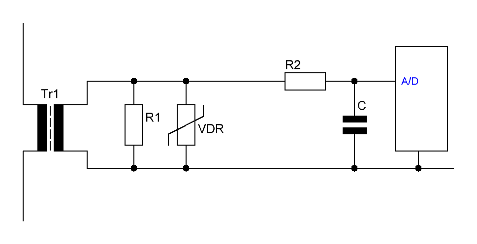

Ich würde das so machen.
 Kurt
von Wolfgang (Gast)

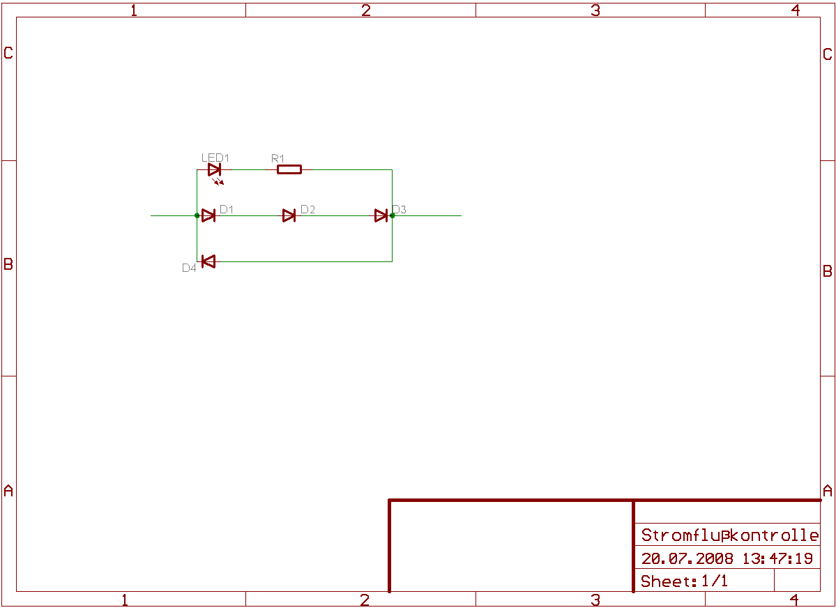

von Joachim B. (jar)
ich würde es ja mit einer Greatzbrücke min 5A im Strompfad machen, im
Brückenzweig 2x min 5A Dioden in Reihe und parallel einen Opto mit Rv.
Sobald Strom fliesst wird sich im Brückenzweig an den beiden seriellen
Dioden die Uf einstellen so 1,4V - 2V reicht für die IR Diode + kleinen
Rv
die 2V weniger auf der 230V~ machen nichts, die Verluste sind ja nur da
wenn min. 1 Motor läuft.

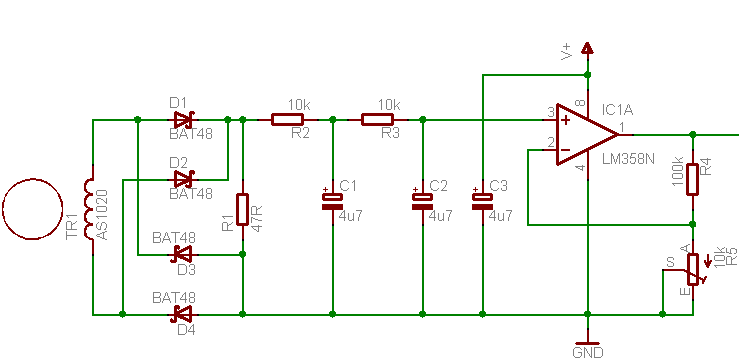

von Frank T. (frank_t40)
Diese Schaltung funktioniert auf alle Fälle.Nur mit Lastwiderstand

Die folgende Schaltung funktioniert bis ca 160 Watt,wegen
Verlustleistung der
Dioden.Strom x 2,1V = Verlustleistung.Anstelle der Led Optokoppler.
