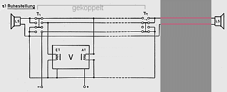

Ja, Lautsprecher und Mikro am Ende, aber nur 2 Leitungen, das wird ohne
Elektronik nichts.
Konventionelle Türsprechstellen brauchen auch 3 Leitungen (und eine für
Klingeltaster und 2 für Türöffner).
http://antriebstechnik.fh-stralsund.de/1024x768/Dokumentenframe/Kompendium/Fragen_Antworten/Azubi-Fragen/Fragen2000/schalt10.gif
Der Weg, ohne Umschaltung auf der Seite auszukommen, besteht darin, dort
nur einen Lautsprecher zu mointieren, und den gleichzeitig als Mikrophon
zu verwenden. Allerdings ist damit die Sprachqualität schlechter.
Damit wäre deine Eingangsfrage wohl beantwortet.

Das ist nämlich das Problem. Du schreibst im Titel 'Gegensprechen' und
meinst eigentlich 'Wechselsprechen'. Für Wechselsprechen hat dir der
Michael eine Top Schaltung gepostet, die prektisch nur ein
Audioverstärker mit Umschalter ist. Sowas funktioniert hier schon seit
Jahren zu meinem Briefkasten als Torsprechstelle. Ich benutze einen
kleinen wasserfesten Kunststofflautsprecher mit 16 Ohm Impedanz am Tor.
Wenn du Bedenken hast, das du Lautsprecher und Mikrofon nicht in einem
Teil hast, dann klemmst einfach 2 Lautsprecher in Serie in dem Helm.
Wahr gesprochen, und an dieser Stelle hätte der Thread eigentlich auch

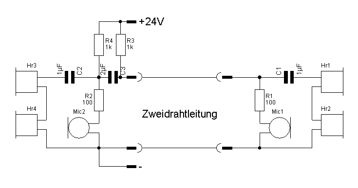

von Günter Lenz (Gast)
Drei Lautsprecher parallel ist totaler Mist, weil
viel zu niederohmig. Das wäre ja dann nur noch
etwas über 1 Ohm. Nimm Telefon-Hör und Sprechkapseln.
Die Sprechkapseln sind Kohlemikrofone, oder die modernen
Sprechkapseln die den Kohlemikrofonen nachempfunden sind.
Schau den Anhang  an, einfacher geht es nicht.

Wenn ich für eine Private Geschichte die Sprechverbindung von Herrn Lenz
nehmen würde
Mit R1 und C1 innerhalb vom Helm..., könnte ich daran die 2 Aderleitung
von Michael anschließen?

@ Lenz
Danke, aber von Michael ist wirklich das was ich suche.
Das mit den 3 Ls parallel geschaltet ist nicht auf meinem Mist
gewachsen, das wird so geliefert, bzw so gemacht.

Das ist mit symmetrischer Übetragung überhaupt kein Problem. Deswegen
gabs ja die Transformatoren in Michaels 'laberkopp' Schaltung.
Ein normales Mikrofon kannst du auf die Art und Weise über hunderte von
Metern führen, ohne einen Verstärker am Mikro. Umgekehrt als
Lautsprecher gehts bei den geringen Leistungen erst recht.

erklären. Mit der Umschaltung komme ich klar, aber Bauteil V ist für
mich nur ein Funktionsprinzip.....
ich dachte V wäre ein einfacher Audioverstärker, und ich hoffe das ich
sowas in fertig von Conrad, ELV oder Pollin bekomme!

Einfach nur ein gewollt kabelgestütztes Komunikationssystem nach
Duophone- Prinzip.
Audioverstärker mit Umschaltung. Leitung 2ader, 100m länge. Ls werden
dual genutzt.Als Ls und während Umschaltung als Mic. Wechselseitig!
Anwendung, überall wo eh ein Seil oder Schlauch mitgeführt wird und ein
Kabel nicht ins Gewicht fällt.. Bergsteigen, Dachdecker,
Industriekletterer, Taucher, Atemschutzarbeiter oder eben Sandstrahler.
ist das jetzt echt so kompliziert zu sagen: Nimm einen Vorverstärker,
einen Vollverstärker, einen Mikrofonverstärker, Modulationsverstärker,
Leistungsverstärker, Röhre, Transistor oder sonstwas, mit dem
Frequenzbereich und der Leistung und probiere es? Sollte gehen!?

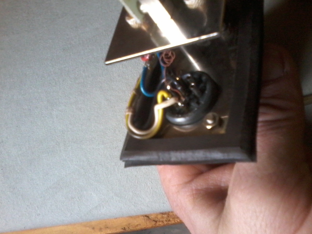

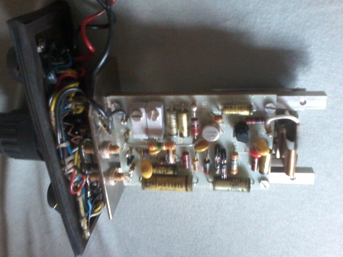

Moinsen.
Sorry die Hexe hat mich erwischt. Aber im Keller habe ich noch ein Gerät
aus den 1980ern gefunden.
Leider keine LS / Mic Einheit.Dazu also noch keine Daten!
Ich hänge die Bilder mal an.
btw. dieses Gerät hat mal 2200 DM gekostet.

Nils B. schrieb:
> Moinsen.
Schieb sie in den Ofen :-)
Auf den Bilder hast du ja schon den Verstärker. Kanst ja mit einem
Kopfhörer testen ob der Verstärker arbeitet. Danach würde ich einen
alten oder defekten dynamischen Kopfhörer zerlegen und eine Kapsel als
Mikro mit einem heilen dyn. Kopfh. zusammenschalten.
Für diesen Zweck kann man auch über Kehlkopfmikrofone aus der
Panzertechnik nachdenken. Die würden dann schon einen Teil der 1.
Ausbaustufe realisieren, da es keine Luftschall- sondern
Körperschallwandler sind. Allerdings müssen dann die Hörerkapseln gut
gegen den Aussenschall isoliert werden, sonst kommen dort die Störpegel
wieder auf die Leitung.
Das ist eher 70er Jahre, erste Hälfte. Oder 2. Hälfte 60er.
Ein simpler Verstärker, mit AC187K AC188K wie jedes alte Kofferradio aus
der Zeit hatte.

von Nils B. (nils_b506)
Hallo DZDZ
Es geht NICHT um Ex Schutz.
Das habe ich in den Raum geworfen, als Schlußfolgerungsversuch für die
fehlende Elektronik im Helm!
Bei genauerem Nachdenken ist es sogar totaler Blödsinn!
Beim Strahlen entstehen durch die hohen Aufschlaggeschwindigkeiten
regelrechte Funkenflüge und elektrostatische Entladungen, sieht, wenn
die Lampe ausfällt, fast ein bischen wie Nordlicht aus!
Die Geräte haben eine GS oder CE Abnahme und gehen einmal im Jahr zum
Prüfen. Aber da geht es wohl eher um Sichtprüfung, Funktionsprüfung und
VDE im Sinne vom Ladegerät. Betriebssicherheit?
Sind ja nur 12V Geräte in einem Pelicase....
Die 2 Aderleitung geht durch eine IP68  Kabelverschraubung in den Helm,
im Inneren ist eine "Verteilerdose" und dort werden die Ls und das Mic
parallel aufgeschaltet.
Wie Du schon für mich in die Bresche geschlagen hast, das eigentliche
Gerät hängt am anderen Ende der Leitung und ist so weit wie Möglich vom
Arbeitsplatz weg.
Erstmal damit man überhaupt was hört, zweitens damit man auch mit dem
Arbeiter sprechen kann (bringt garnichts wenn man die Strahlgeräusche
wieder an den Arbeiter zurücksendet?).
Drittens sitzt man damit in der Nähe der Luftversorgungsanlage! Atemluft
sowie auch Strahlluft! Macht doch auch Sinn?
Unsere Kabel sind meist Ölflex oder Lapp. Obwohl auch ein paar einfache
Gummileitungen dabei sind.
Wir haben mehrere Anlagen, unsere Längste ist zb wirkliche 100m lang.
Damit machen wir gerne Brücken.
LG
Nils
Aber aus irgendeinem Grund wurde diese Technik nicht angewandt..?..
1975 und früher, immer mit Verstärkertechnik im Sinne meiner Bilder!
Der Grund würde mich interessieren!
Preiswerter wäre es wohl gewesen?
LG
Nils
