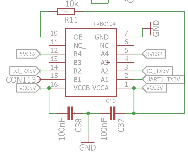

Hallo, nach einiger zeit des googelns habe ich mich entschieden mein Problem hier zu Posten. Ich habe einen AtXmega128a3 (3.3V) und einen Mega8 (5V) die per UART Daten autauschen sollen. Mega8 TX ist über einen Spannungsteiler am Atxmega RX, diese richtung funktioniert einwandfrei. Der Atxmega TX geht an den TXB0104 PortA 1 und der Mega8 RX an PortB 1 des TXB0104. An VCCA des TXB liegt 3.3V und an VCCB 5V der OE Pin hat über einen 10k 3.3V. Das Problem ist das aus dem PortB auch nur 3.3V rauskommen wo eigentlich 5V sein sollten. Hat jemand einen Idee warum das so sein könnte? MFG

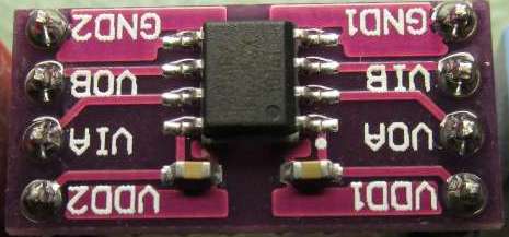

Steffen W. schrieb: > Ich habe einen AtXmega128a3 (3.3V) und einen Mega8 (5V) die per UART > Daten autauschen sollen. Wenn Du nicht lange basteln willst: https://www.aliexpress.com/item/Magnetic-Isolator-Board-Module-Replace-Optocouplers-CJMCU-1201-ADUM1201-Isolator-ADUM1201ARZ-SOIC-8-Isolator-SPI-Interface/32789240308.html?ws_ab_test=searchweb0_0,searchweb201602_4_10065_10000073_10068_10501_10000077_10000074_10503_119_10000030_10000026_10000023_431_10000069_10000068_10060_10062_10056_10055_10000062_10054_10000063_10059_10099_10000020_10000013_10103_10102_10000016_10101_10096_10000056_10000059_10052_10053_10107_10050_10051_10106_10000097_10000094_10000091_10000007_10000050_10084_10000101_10083_10000100_10080_10000047_10000104_10082_10081_10110_10111_10112_10113_10114_10000089_10000086_10000083_10000041_10000044_10000080_10078_10079_10000038_10073_10000035_10070_10122_10123_10121_10126_10124-10503_10501,searchweb201603_7,afswitch_3,ppcSwitch_5,single_sort_2_default&btsid=2389eebe-44b6-47a6-bf98-42adaf1ae615&algo_expid=b7dbd9a8-589b-42ed-84cc-50c4b32f591c-0&algo_pvid=b7dbd9a8-589b-42ed-84cc-50c4b32f591c Der kann zwischen beiden Pegeln übersetzen, garantiert eine ordentliche Geschwindigkeit und liefert gleich noch die galvanische Trennung mit.
Den 10k brauchst du nicht, und wenn du schon vier Kanäle hast, kannst du den TXB auch die andere Richtung erledigen lassen. Sind alle Massen verbunden? Hast du Abblockkondensatoren? Hast du irgendwo noch Pull-Up- oder -Down-Widerstände?
Pete K. schrieb: > GND verbunden? Ja GND ist verbunden. Manfred schrieb: > Wenn Du nicht lange basteln willst: Ich kann die schaltung leider nicht mehr ändern, die Leiterplatte ist schon komplett hergestellt. Clemens L. schrieb: > Sind alle Massen verbunden? Hast du Abblockkondensatoren? Hast du > irgendwo noch Pull-Up- oder -Down-Widerstände? Masse: Ja Kondensatoren: 3.3V an GND 100nF und bei 5V das Selbe (abstand zum IC < 4mm) Pullups bzw Down sind keine da, es sei denn es wird Software seitig von Bascom AVR einer Aktiviert, da bin ich noch am forschen.

Dann könnte es ein Fehler in der Schaltung oder der Leiterplatte sein, aber die hast du beide geheim gehalten ...
Pete K. schrieb: > Fake-Bauteil aus China? Originalteil von Mouser Clemens L. schrieb: > Dann könnte es ein Fehler in der Schaltung oder der Leiterplatte sein, > aber die hast du beide geheim gehalten Siehe Anhang Bin Nummern auf der Linken seite stimmen nicht, sind aber auf der Leiterplatte richtig, und es hängt nichts weiter dran als die Pins der jeweiligen ic's
