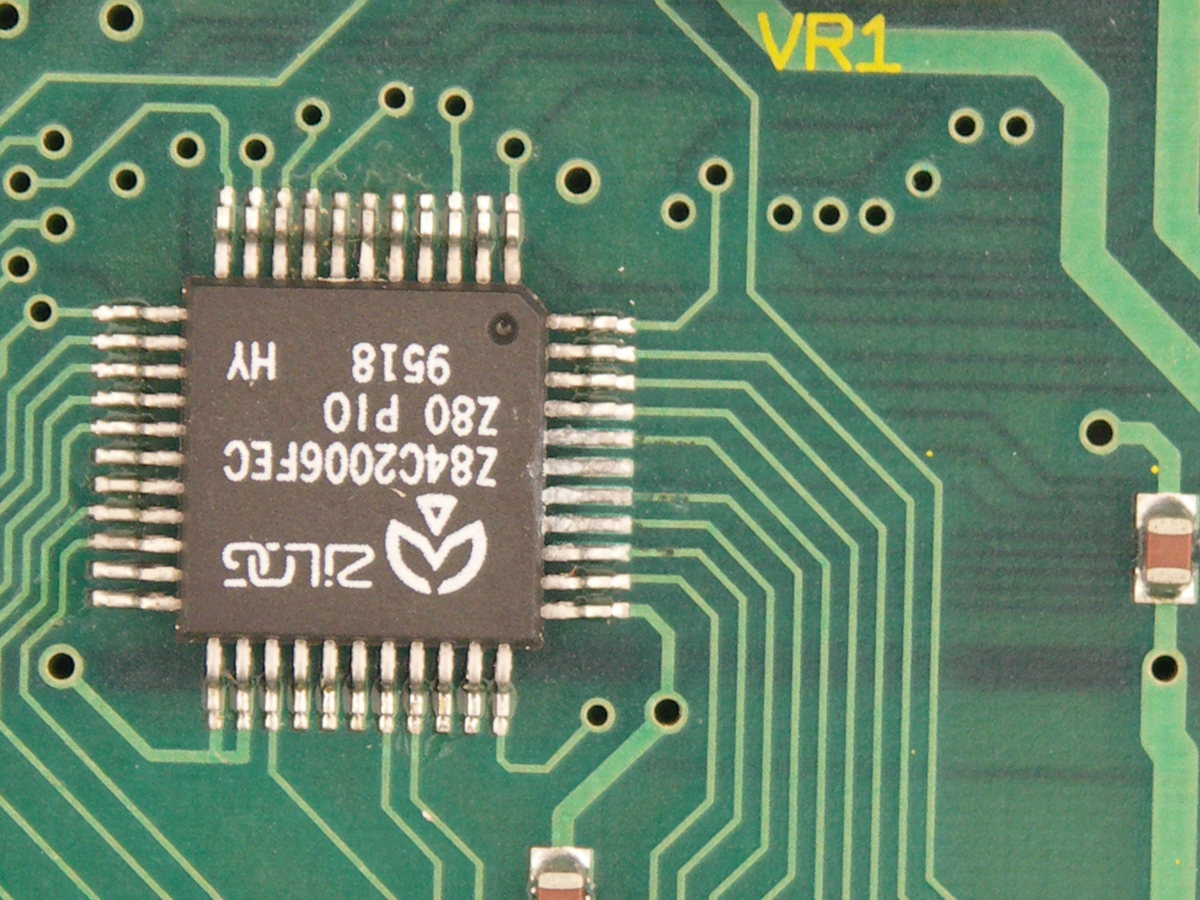

Hallo, Ja die Schnittstelle müsste gehen, wenn sie nicht gehen würde, würde müsste an zwei Laptops gleichzeitig die Parallel Schnittstelle defekt sein. Und den Remote Modus hab ich auch eingeschaltet, sonst kanns ja garnicht gehen. Aber ich tippe mal auf den Treiber Chip, schaue gleich mal nach, was das für einer ist. Das Nullmodemkabel könnts auch sein, aber ich tippe stark auf den Chip, da an dem Seitlich Elektrolyt von der ausgelaufenen Batterie hängt, welches ich nicht weg gekriegt hab. Kann sein, dass durch die Beinchen des Chips Säure ins Innere geraten ist, und da jetzt irgendwas hin ist. Das vermute ich auch mal. MfG. Elias
Elias 2000 schrieb: > schaue gleich > mal nach, was das für einer ist. Also, hier das Bild von dem Chip. Die Leiterbahnen, die defekt aussehen haben mit dem Multimeter Durchgang, sollten also nicht das Problem sein.
Das ist ein Parallel-I/O-Baustein (Z80 PIO), der hat mit der seriellen Schnittstelle nichts zu tun.
Hallo, Ich versuche ja auch, das Gerät mit der Parallelen Schnittstelle zu verbinden, weil ich für die Serielle kein passendes Kabel hab. MfG. Elias
