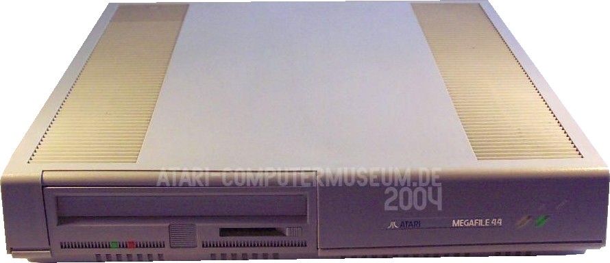

Georg A. schrieb: > Bei Ataris waren die auch recht beliebt. ja hatte ich mir '90 auf der Düsseldorfer Atarimesse bestellt mit 40er Festplatte zusätzlich, war ein teures WE >4000 DM (zusätzlich Hotel & Flug und Taschengeld für die Frau) http://www.atari-computermuseum.de/pics/zubehoer/st_tt_falcon/megafile44.jpg Später holte ich mir noch ein nacktes Syquest 44 (1000,-DM) für den PC und Claus Brod (Scheibenkleister) schrieb die Anpassung für den Atari zum problemlosen Datentausch.
