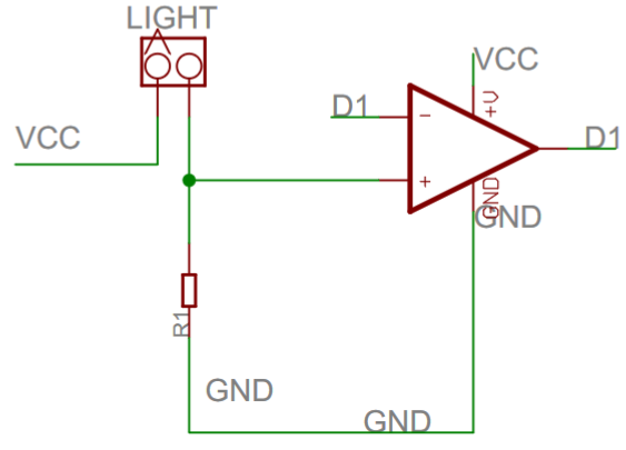

Hallo, im Anhang habe ich eine kleine Schaltung angefügt. Bestehend aus einem LDR und einer kleinen Verstärkerschaltung. Wovon ich zu mindest ausgehe. Aber so ganz verstehe ich die doch recht einfache Schaltung nicht. Es handelt sich um einen klassichen Operationsverstärker (Typ ist mit nicht bekannt). VCC liegt bei 3,3 Volt. Mir ist allerdings die Rückkopplung von D1 sowie der Widerstand R1 nicht so ganz klar. Das sieht nicht nach einem klassischen invertierenden/nicht invertierenden Verstärker aus. Kann mir jemand sagen was die Schaltung genau macht? Grüße Peter

Da kann ich bei dem Schaltbild nur raten. (D1 == D1 ??) Wird sich um einen Spannungsfolger ak Impedanzwandler handeln. MfG Marek Walther
Impedanzwandler hatte ich auch schon im Sinn weil es sich ja um eine direkte Rückkopplung handelt. Das würde ja bedeuten, dass keine Verstärkung statt findet. Was macht der Widerstand R1? Dient dieser lediglich als Bezug für den LDR auf Masse?
Das ist ja mal beschissen gezeichnet. Ansonsten stimme ich Marek zu. Light und R1 bilden einen Spannungsteiler, der durch einen Impedanzwandler entkoppelt wird.
Peter schrieb: > Kann mir jemand sagen was die Schaltung genau macht? Wenn an "LIGHT" ein LDR angeschlossen wird, ergibt das zusammen mit R1 einen Spannungsteiler. Der OpAmp ist als Impedanzwandler geschaltet, d.h. die Spannung am Spannungsteiler erscheint am Ausgang. Und der Ausgang ist dann belastbar ohne dass sich die Spannung ändert.
D1 scheint eine direkte Gegenkopplung zu sein. R1 sorgt für eine definierte ohmsche Eingangsimpedanz über die Eingangsklemmen oder es ist ein Shunt zur Umsetzung von Strom in Spannung. Schau da einmal auf die Größe des Widerstandes. Eventuell zur Funktionsüberwachung einer Lampe? Mhm, meine Glaskugel kommt nächsten Monat aus der Wartung zurück. MfG Marek Walther
Ah, ein LDR wird daran angeschlossen. Dann wandelt die Schaltung das erfasste Licht in eine Spannung um und "entkoppelt" diese hochohmig. Verstärkung hat die Schaltung nicht, die muss später erfolgen. MfG Marek Walther

Peter schrieb: > > Kann mir jemand sagen was die Schaltung genau macht? > Das ist ein Schwellwertschalter. Kurt
Peter schrieb: > Impedanzwandler hatte ich auch schon im Sinn weil es sich ja um eine > direkte Rückkopplung handelt. Hier findet keine Rückkopplung statt. > Das würde ja bedeuten, dass keine > Verstärkung statt findet. > Die Verstärkung ist die Leerlaufverstärkung des OP. > Was macht der Widerstand R1? Dient dieser lediglich als Bezug für den > LDR auf Masse? Genau. Bei D1 liegt die Schwellspannung an. Kurt
Kurt B. schrieb: > Hier findet keine Rückkopplung statt. Auch wenn die Verbindung nicht eingezeichnet ist: wenn 2 Punkte im Schaltplan mit dem gleichen Namen bezeichnet sind (D1), dann sind sie üblicherweise auch verbunden. Auch wenn diese Darstellung mäßig bis saumäßig ist...
Kurt B. schrieb: > Bei D1 liegt die Schwellspannung an. Welche Schwellspannung? D1 sieht für die meisten hier wie ein Label aus. Schau dir den Schaltplan an, da steht auch D1 am Ausgang des OP. Und von einer Diode ist in der Beschreibung des TO keine Rede. Dussel schrieb: > Das ist ja mal beschissen gezeichnet. So ist es aber solange nicht mehr gezeigt wird, ist es ein Spannungteiler mit nachgeschaltetem Spannungsfolger.

Kurt B. schrieb: > Abgelehnt, es handelt sich um einen Schwellwertschalter, Du sieht definitiv mehr, als im Schaltplan steht. Den alten Gag mit dem Rauchen spar ich mir :-)
Dietrich L. schrieb: > Kurt B. schrieb: >> Hier findet keine Rückkopplung statt. > > Auch wenn die Verbindung nicht eingezeichnet ist: wenn 2 Punkte im > Schaltplan mit dem gleichen Namen bezeichnet sind (D1), dann sind sie > üblicherweise auch verbunden. > Auch wenn diese Darstellung mäßig bis saumäßig ist... Dann ist es ein Impedanzwandler. Kurt

Kurt B. schrieb: > Dann ist es ein Impedanzwandler. Dann sind wir uns jetzt ja alle einig und brauchen nicht mehr nach alternativen Fakten zu suchen :-))

Das D1 und D1 miteinander verbunden ist, ist mir schon klar. Vielen Dank für die vielen Antworten. Also im Prinzip eine Impedanzwandlerschaltung und zuvor ein Spannungsteiler aus LDR und R1. Vielen Dank
