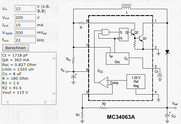

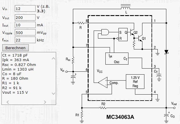

ABER: Niemandem nützt eine blindidiotische Rechnung wie
http://www.nomad.ee/micros/mc34063a/
http://www.bobtech.ro/tutoriale/componente-electronice/43-calculator-online-mc34063a-mc34063-step-down-step-up-inverter
http://www.a-z-e.de/index.php?file=mc34063.php "30 Jahre Erfahrung"
die gnadenlos völlig unpassendes Zeug ausrechnen (alle gleich schlecht).
