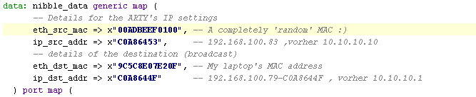

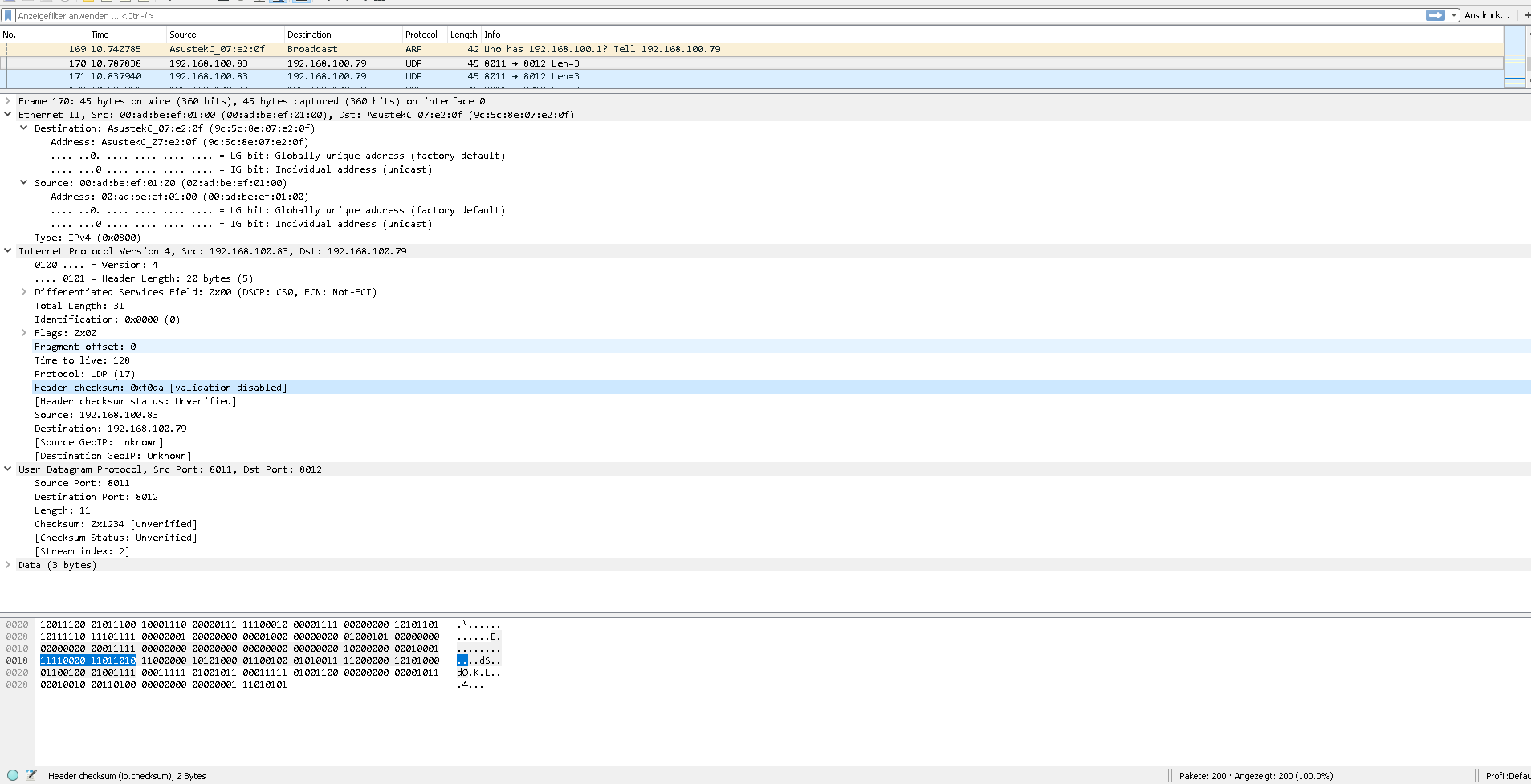

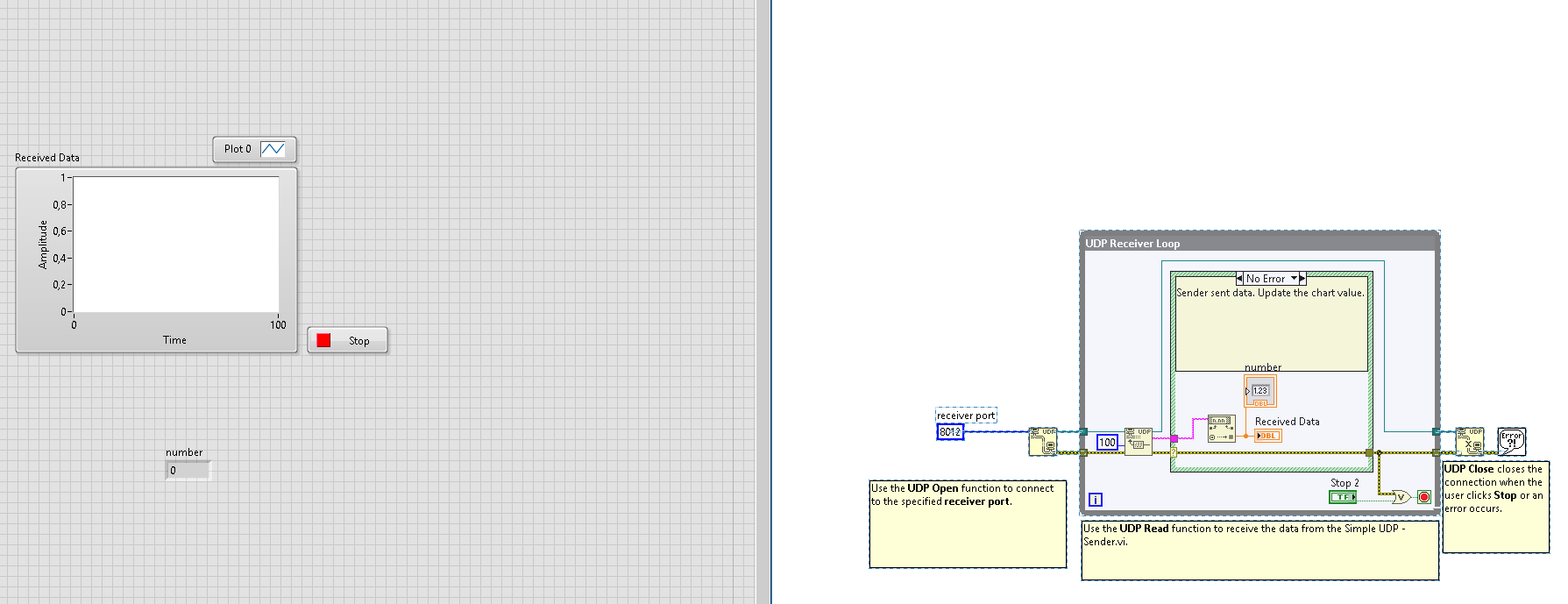

Hi Zusammen, Das ARTY FPGA dev Board habe ich mit dem Ethernet Code von Hamsterworks 'programmiert' : http://hamsterworks.co.nz/mediawiki/index.php/ArtyEthernet Den Code habe ich soweit angepasst, dass Daten von einem Sensor über Ethernet an den PC gesendet werden. Über Wireshark habe ich auch keine Probleme die UDP Pakete mit den Sensordaten zu empfangen, jedoch über LabView bekomme ich keine Daten. Zu UDP LabView gibt es ja viele Beispiel VIs, habe einige getestet und auch mein eigenes aufgebaut, aber es kommt nichts an. Es hat wohl irgendetwas mit DHCP? zu tun, davon verstehe ich aber recht wenig. Habe sämtliche Foren zu diesem Problem durchsucht und auch viele Problem"lösungen" angewandt, aber half alles nichts. Im VHDL-Code des Arty kann ich zB. den Port, die MAC und IP für source und destination einstellen. Kann diese dann auch in Wireshark sehen. Den Port habe ich natürlich angepasst, wird auf 8012 geschickt. Hier ist der Code zum ArtyEthernet: https://github.com/hamsternz/ArtyEtherentTX Vielleicht hilft das: Ich konnte das Board auch nicht anpingen über cmd. Es ist mit einem LAN kabel am PC angeschlossen.
Moin, wenn der Ping nicht ankommt: vielleicht kann dein Stack kein ICMP? An DHCP sollte es nicht liegen (du hast ja offenbar ne statische IP vorgesehen), aber ARP sollte dein Stack schon unterstützen. Gibt hier einige Threads zu. Wichtig ist auch, dass die Pakete regelmässig "reinknattern", sonst schmeisst der hostseitige Stack einiges weg, dabei sollte aber wenigstens ab und an eins ankommen, das wird's also kaum sein. Jetz ist mir aber grade aufgefallen: Deine deadbeef-MAC ist eine Ethernet-Gruppenadresse! Nimm mal eine andere (erstes Byte mal auf 0x00 setzen).

Der Aufbau ist ganz einfach , Artyboard---Ethernet Kabel---PC , mehr nicht. Die fixe IP-Adresse habe ich ganz einfach im Code des FPGAs frei eingetragen, kann aber geändert werden. Das Board sendet auf Port 8012. Ja ... LabView , wenn man da iwie lauschen könnte .. ;( . Irgendwas passt dem Nicht ... ich habe auch das "UDP Send and Receive" in LabView getestet(unabhängig vom Board),das läuft. Hatte den Port auch schon mal geändert, falls der eine besetzt sein sollte .. aber nix.

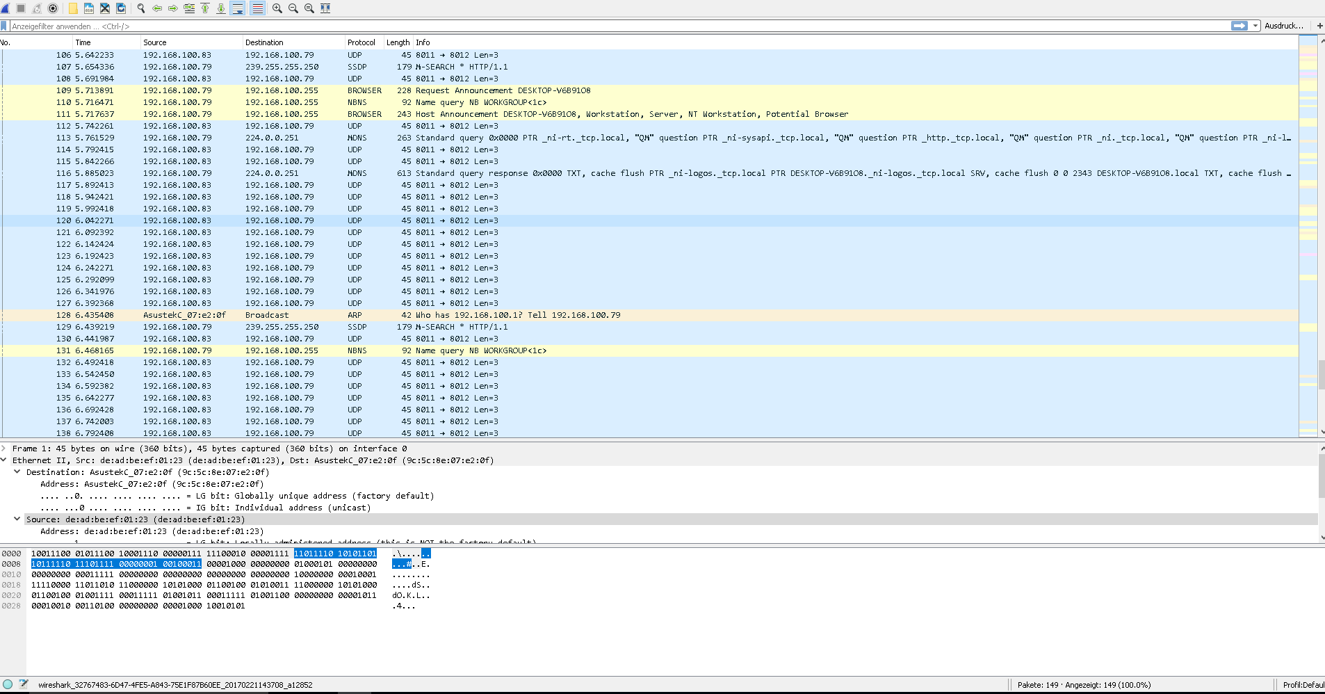

Waldemar M. schrieb: > klar, hier bitte Im Wireshark-Bild steht de:ad:be:ef:01:23 (DEAD BEEF) als Soruce MAC Adresse. Das ist nicht gut. Wahrscheinlich wurde die MAC Addrese im FPGA flasch eingestellt?

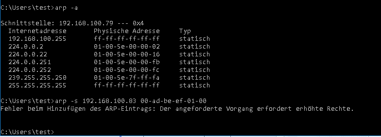

Versuch' mal (in einem cmd-Fenster):
1 | arp -s 192.168.100.83 00-ad-be-ef-01-00 |
und dann noch mal probieren. Vielleicht vorher ein
1 | arp -a |
und gucken, ob die MAC-Adresse vielleicht schon im ARP-Stack angekommen ist.
Board per Ethernet angeschlossen -> leider nicht im ARP angekommen, danke für die Antworten :) bringt mich auf neue Ideen ~ @mimin icer, danke bereits geändert

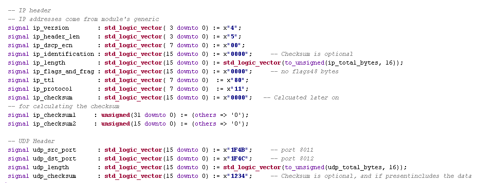

Nach langem hin und her Hab ichs doch hinbekommen, In LabView Daten zu empfangen. Habe den gleichen Code ARYT EthernetTX von Hamsterworks genommen und den Ethernet-Frame nicht gekürtzt, darin lag mein Fehler, dass ich den zu klein gemacht habe und dann der Trailer/FCS abgeschnitten wurde??
Vielleicht bist Du auch unter die minimale Ethernetframegröße von 64 Bytes gerutscht. Dann wirft der Netzwerkstack das Paket auch weg. Duke
