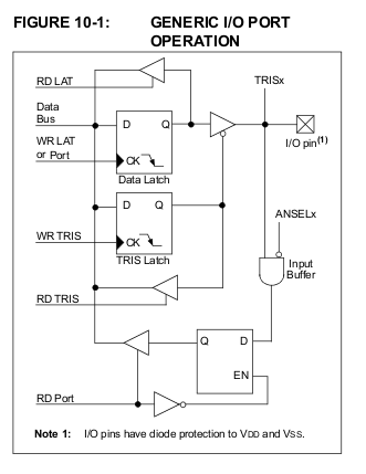

von Danish B. (danishbelal)
Wilhelm S. schrieb:
> Hast du mal versucht das LATA Register für den INC Befehl zu nutzen,
> anstatt PORTA?
Mittlerweile habe ich es probiert. Keine Änderung.
Der Hinweis auf die Latch-Register hat allerdings einige Erinnerungen
wieder hervorgebracht.
Bei Schreibzugriffen auf LATx oder PORTx spielt es keine Rolle, ob man
LATx oder PORTx schreibt. Beide setzen den Zustand des
Ausgangsflip-flops.
Bei Lesezugriffen allerdings, liest
 - LATx den Zustand des Ausgangsflip-flops.
 - PORTx den tatsächlichen Zustand des Ausganges.
(Siehe Anhang ganz oben und ganz unten)

von Teo D. (teoderix)
Nene, umgekehrt wird'n Schuh daraus.
Beim Schreiben liest der Pic erstmal den gesamten Port(!) ein und
schreibt nach der Änderung, diesen auch komplett zurück. Setz also alle
Ports, die du nicht änderst, auf den realen Zustand der am Portpin
herrscht.
Daher die Einführung des LATRegisters, wenn nicht vorhanden, ne
Hilfsvariable verwenden. Oder anders, den PORT nicht als Datenspeicher
nutzen.

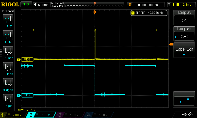

Ich habe oben nicht die ganze Wahrheit erzählt, RD6 leuchtete dunkler
als alle anderen LED's.
Ich ging davon aus, das sich mit der Erhöhung der Bitzahl jedesmal der
Tastgrad halbiert und habe das damit begründet. Das ist Schwachsinn.
Um dennoch herauszufinden warum die LED an RD6 nun leuchtet habe ich:
 - PORTA mit 0xFF beschrieben
 - PORTA in W geladen
 - W nach PORT D geschrieben
 - Sleep (um dahinterliegende Zählschleife zu blocken)
RD6 leuchtete gar nicht mehr. Sprich RA6 und RA7 werden wie im
Datenblatt beschrieben immer mit 0 gelesen.
Allerdings leuchtet RD6, wenn man die Zählschleife (siehe oben) laufen
lässt. Wenn auch bei weitem nicht so hell, wie die Nachbarn.
RD0 - RD5 : 50% Tastgrad
RD6 : <1,2% Tastgrad (laut Rigol Scope).
Verwirrend ist allerdings, das der High-Puls von RD6 genau auf die
fallende Flanke von RD5 fällt.
Sprich es sieht so aus, als würde RD6 hochzählen und dann wieder
herunterfallen.

von Thomas E. (picalic)
Ich verstehe nicht, was es an der Sache noch zu Rätseln gibt? Der Grund
für den Effekt wurde doch längst genannt: RA6 und RA7 sind immer 0!
Wenn in der Schleife Port A den Wert 0b00111111 erreicht hat, wird
dieser Wert durch "incf PORTA,W" von Port A gelesen, auf 0b01000000
incrementiert und ins WREG geladen und dann sowohl nach Port A, als auch

Ich denke, Du hast die grundsätzliche Funktionsweise der Port-Logik noch
nicht durchblickt:
- Lesezugriffe auf PORTx lesen nicht den Inhalt von irgendwelchen
Registern (im Sinne von Speicherflipflops, die durch Schreiboperationen
verändert werden könnten), sondern direkt den Logikpegel an den
Portpins. Mit externem Quarzoszi oder bei Konfiguration der Ports auf
"analog" sind die entsprechenden Porteingänge aber nicht mehr digital
lesbar und liefern 0.
- Schreibzugriffe auf PORTx gehen tatsächlich in die entsprechenden
Register-Flipflops, d.h. in das jeweilige LATx-Register.
Alle "Read-Modify-Write" Operationen auf PORTx (INCF, DECF, BSF, BCF...
, also alles, außer MOVWF) lesen also zunächst den tatsächlichen Pegel
an den Port-Pins (oder ggf. eben 0), modifizieren die Daten und
schreiben das Ergebnis dann nach LATx (oder nach W). Für sowas ist es
also besser, die Operationen gleich auf LATx, statt auf PORTx
anzuwenden, und nur für das reine Einlesen von digitalen Eingängen die
PORTx-Adressen zu verwenden.
