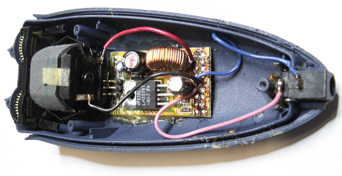

von Kalli R. (Gast)
also es ist ein Philishave HQ 4780 und die Akkus sind
Ersatz-Akku  passend für Philips Philishave Rasierapparat Rasierer -
2,4Volt - 2200mAh - NiMH,
Setz gleich noch ein Bild rein

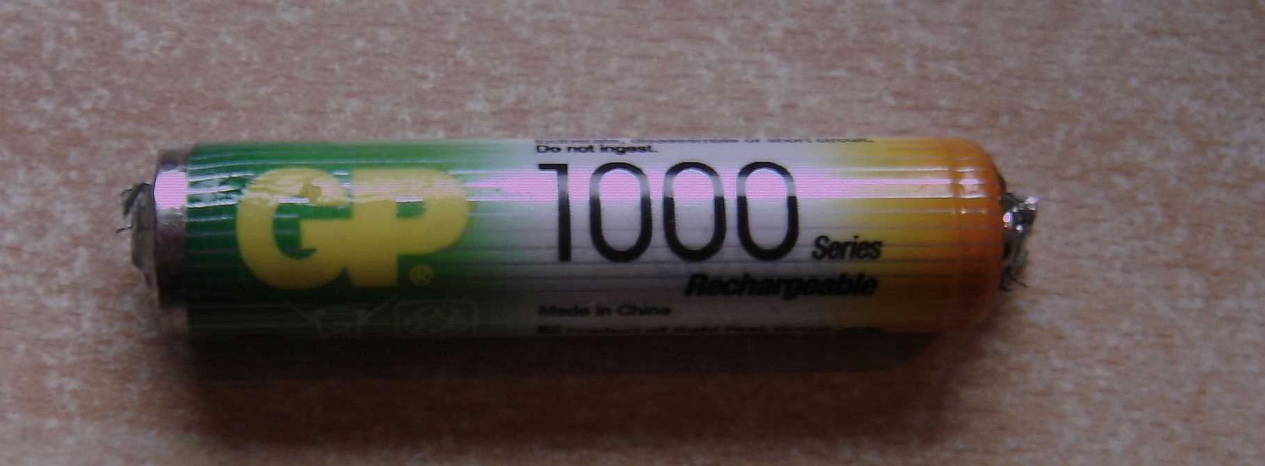

Das ist alles viel teuerer, als sich zwei Eneloop oder
Hochstrom-Industiezellen zu besorgen und das Ding wie vorgesehen mit
Akku zu betreiben.
Kalli R. schrieb:
> probehalber AAA-Akkus von GP eingelötet, lief
> auch, nur die Dinger wurden viiiieeeel zu heiß
 ist der Motor denn noch in Ordnung, oder hat der vielleicht einen
Windungsschluss? Vielleicht solltest Du das zuerst klären, bevor Du dir
unnötig Gedanken machst.
Wie schnell wurden die Akkus denn heiß? Und was bedeutet heiß?
Nicht-mehr-anfassbar-heiß, oder mehr-als-lauwarm?
Werner

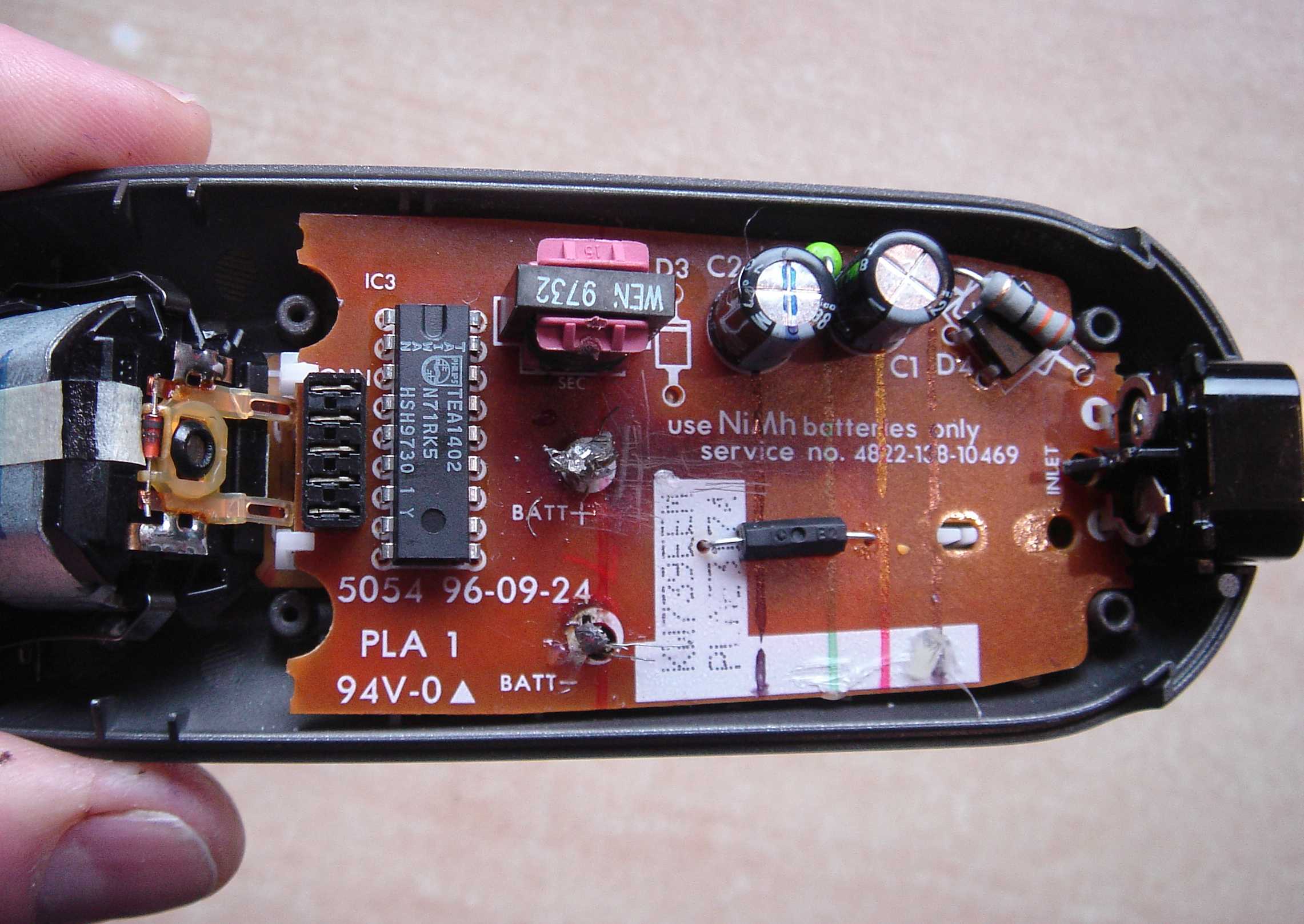

von Kalli R. (Gast)
anbei das versprochene Bild

von Kalli R. (Gast)
das waren die Akkus, die ich eingesetzt hab
von Werner (Gast)
OMG!
Sicher, dass da 230V reingehen?
Da liegen die Akkus ja 5mm neben der Netzspannung!
Sehe nur ich das als kritisch an?
Ich würde mich damitlieber nicht rasieren, während das Ding am Netz
hängt.
Also entweder hat Philips da nicht genau hingesehen, oder da gehen
vielleicht doch 2,8 V o.ä. rein?
Dann müsste da aber eine verdammt große Wndwarze dabei sein...
Vielleicht auch mal die andere Seite der Platine fotographieren?
Werner
von Kalli R. (Gast)
Da war zwischen dem 220V -Anschluss noch eine Plastikabdeckung zu Akkus,
damit kein Kontakt entstand !
die sehen ziemlich vergurkt aus.
evtl beim Löten einen Defekt reinbekommen?
von Joachim B. (jar)
vermute ich auch,
ohne Lötfahnen sind die schwer zu löten ohne das sie Schaden nehmen

von batman (Gast)
Ich glaube, das Ding sollte auch ohne Akku laufen aber das NT ist hinne.
Wo ist die D3 denn abgeblieben?
http://www.weixiu8.com/upload/article/20130829205537A.jpg

Auch wenn es eher zu Q&D gehört, hab es seinerzeit so gelöst.
Das Schaltreglerplatinchen gab es mal für wenig Geld bei Pollin.
Versorgt wird das Ganze von einer 12V/1,5A Wandwarze.
mfG
