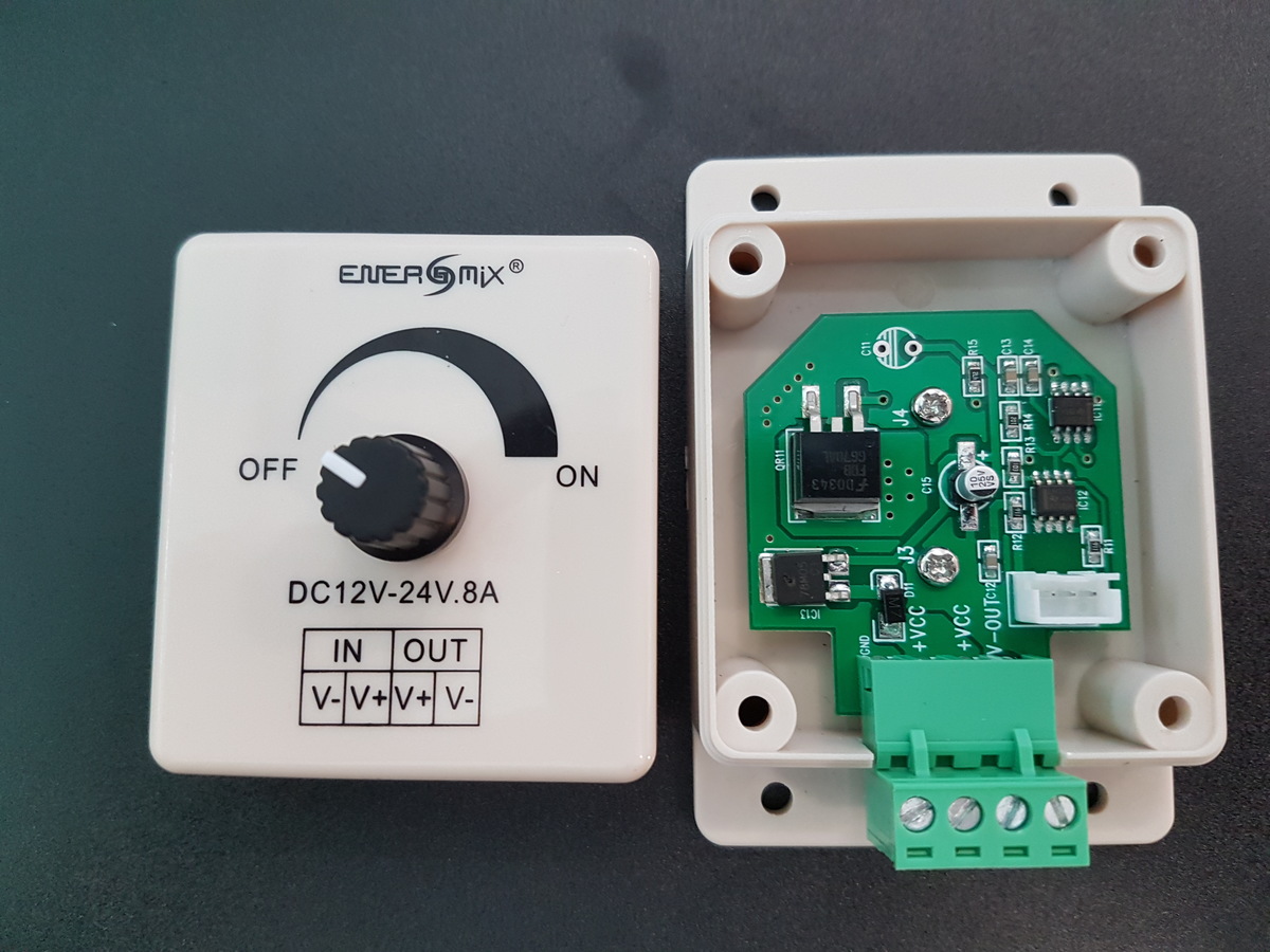

Guten Morgen,
ich bin auf der Suche nach dem Schaltplan für diesen Dimmer
https://www.alibaba.com/product-detail/CE-ROHS-12v-led-power-dali_767059702.html
der Innenaufbau sieht recht einfach aus, ja schon klar ich könnte es
fertig für wenige € von Amazon bekommen, aber ich benötige das Ganze
Gehäuse eigentlich nicht sondern nur den Inhalt, außerdem würde ich die
ganze Platine beim Nachbau so gestalten das dort noch ein Kühlkörper
Platz findet
also wer bereits so ein Teil zu Hause hat und das mal öffnen und in
guter Qualität abfotografieren oder nachzeichnen könnte, da würde ich
mich sehr freuen
danke für das Lesen

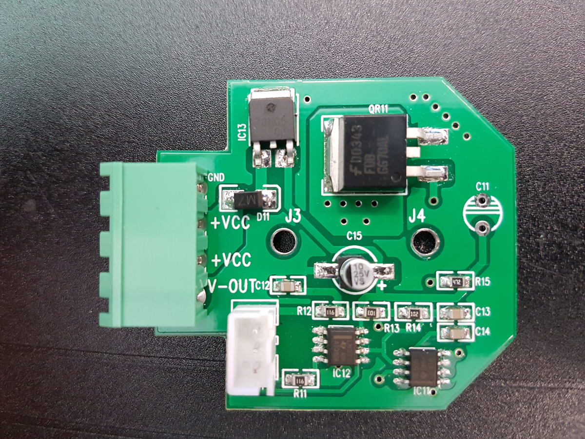

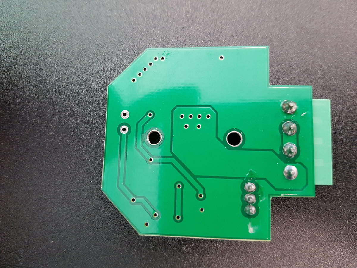

Falls es dir keine allzu großen Umstände bereit könntest du noch zwei
Bilder der Platine nachreichen (Ober und Unterseite).
Würde dann alles mit SprintLayout nachzeichnen.
Und die die Datei und den Gerber Export hier für alle zur Verfügung
stellen.
von markus (Gast)
voila:
von bernte (Gast)
Exzellent, Danke
kann man grade noch in Heimproduktion herstellen.
Wie geschrieben Lay6 und gerber reiche ich bald nach.
Schönen Tag noch

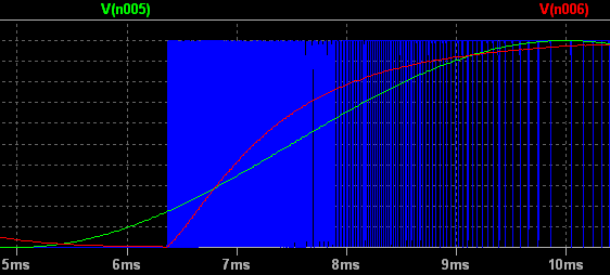

von THOR (Gast)
Mit 5V funktioniert das auch.
Einfach Poti an CV, gibt ne PWM mit 0-100% Duty. Nur eben nicht mit
linearem Verhältnis zwischen Eingangsspannung und Duty Cycle. Daher für
Audio ungeeignet.
Habs mal in den Anhang gesteckt: Grün Eingangsspannung, blau PWM, rot
PWM nach TP.
Wenn man die PWM invertiert kann man vermutlich ein lineares Poti nehmen
und bekommt einigermaßen lineare gefühlte Helligkeit.
