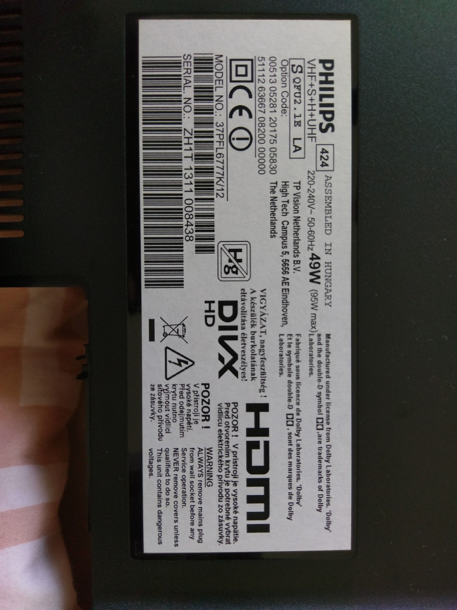

von Franz B. (rcs)
Auf der Rückseite von der Schachtel ist ein Typenschild.
Bei Philips ist idR. dort das Chasis angegeben.
Dann gibt es auch einen Schaltplan ;-)
von Gumble (Gast)
Schachtel liegt mir leider nicht vor. Reicht auch ein Foto von der
Rückseite des TV?
von Franz B. (rcs)
Naja, Plastikschachtel= Fernseher.
Das Netzteil findest Du im Anhang.
Und ja, ein Bild vom Typenschild wär´ganz gut.
Vermutlich steht da irgendwas von QFU2.1.
von Gumble (Gast)
Hey, danke schon mal.
Hier das Bild der Rückseite.
Jetzt brauch ich nur noch nein kleinen Tipp wie es weitergeht.
Ich stöber da mal durch..
von René S. (thebit)
