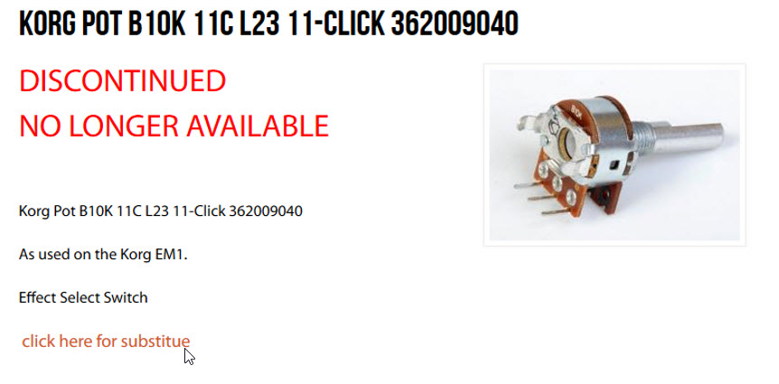

Hallo Gleichgesinnte, ich hoffe, dass einer aus dem Forum mir behilflich sein kann. Wir haben eine kleine Elektronikwerkstatt speziell für Musikinstrumente. Da kommt es oft vor, dass auch ältere Geräte auf Grund ihres Kultstatus bei uns in den Service gegeben werden. Musik ist halt zeitlos. Ich suche für mehere alte Korg Electribe M1 ganz spezielle 11-click Poties und hoffe jemand von Euch kann mir und unseren Kunden weiterhelfen. Leider sind bei den defekten Poties die Achsen gebrochen, sodass eine Instandsetzung nicht mehr möglich ist. Beim Vertrieb in Deutschland, USA und Türkei habe ich schon nachgefragt. Keiner hat diese Poties am Lager. Was mich extrem verwundert ist, dass mir auch keiner den Hersteller nennen kann. Albs, Mouser ect. sind es nicht. Auf dem Poti steht auch keinerlei Angabe dazu. Kann mir jemand helfen diese Poties zu finden? Im Anhang findet Ihr ein Bild dazu. Bei Korg wird er als KORG POT B10K 11C L23 11-CLICK 362009040 bezeichnet. Vielen Dank LG Jan
Das ist das ähnlichste, was ich gefunden haben. http://www.kessler-electronic.de/passive_Bauelemente/Potentiometer/Audiopotentiometer/mit_41er_Rastung/VRB-141S10_i439_20396_0.htm :/ Ohne Rastung gäb's sicher was?

Na ja, so'ne richtige Ersatzlösung ist keine! Wie man auf dem Foto sieht, ist das Poti eine stehende Ausführung mit LP-Befestigung, während die LP sicherlich senkrecht montiert sein dürfte. Ob da noch eine zusätzliche Chassisbefestigung existiert, weiß nur der TO. Die häufige Bruchstelle in der Achse wird vermutlich am Übergang der Abflachung zur Rundachse liegen. Eine Riffelachse fällt wegen der Knopfausführung auch aus. Ohne Sonderanfertigung wird hier wohl nichts gehen...
Es ist zwar fummelig, aber machbar, wenn man ein Poti findet, welches wengstens die gleiche Achse hat. Dann kann man diese plündern und ins alte 11-click einbauen.

Kannst Du nicht mal mit einem Innenlebenfoto von der Einbaustelle des Potis ein wenig Licht in die Angelegenheit bringen?
