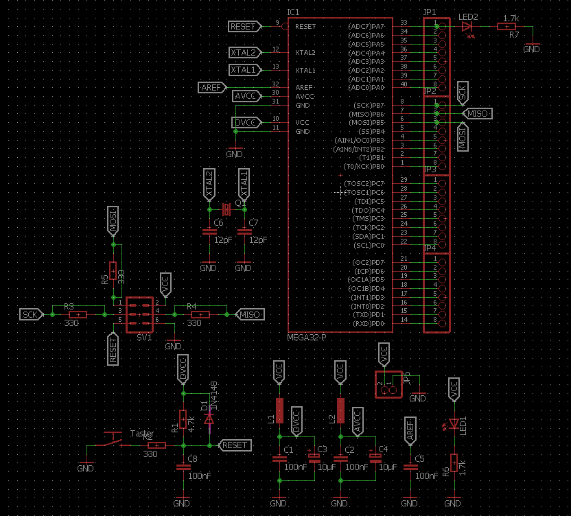

Hallo zusammen, ich bin derzeit dabei, mich in die C-Materie einzuarbeiten, und möchte als erstes einfach nur einen einzelnen Pin auf high schalten, um die daran angeschlossene LED zum leuchten zu bringen. Mein Programmcode dazu sieht wie folgt aus: /* * Test.c * * Created: 24.02.2017 11:18:27 * Author : Felix */ #include <avr/io.h> int main(void) { DDRA = 0xFF; PORTA = (1<<PA7); while (1) { } return 0; } Ich benutze Atmel Studio 7.0 . Möchte ich nun das Programm auf meinen ATmega32 überspielen, erhalte ich folgende Fehlermeldung: "Failed to launch program. Error: Failed to start programming session before chip erase with eeprom preserve:Failed to enter programming mode. ispEnterProgMode: Error status received: Got 0xc0, expected 0x00 (Command has failed to execute on the tool)" Mein Programmieradapter ist der AVRISP mk2. Habe diesen in den Einstellungen auch ausgewählt, sowie den Takt variiert, das Ergebnis bleibt jedoch das gleiche. Spannungsversorgung am µC ist vorhanden, Treiber sind aktuell. Bin aktuell ziemlich ratlos, habt ihr Ideen, wie ich das zum laufen bekomme? LG Felix
Rate mal, welche Info fehlt. Bedenke, dass wir keine Hellseher sind. Was ist wohl die Sprache der Elektronik? Kleiner Tip: Strickmuster sind es nicht, aber etwas ähnliches. Außerdem hat es vermutlich einen Grund, warum jedes Smartphone eine kamera enthält. Du schaffst das schon.
Arduinoquäler schrieb: > verfelixt schrieb: >> Spannungsversorgung am µC ist vorhanden, > > Das reicht nicht. Sondern?
verfelixt schrieb: > Sondern? Wenn du das was du als Schaltplan geliefert hast auch als Schaltung hast dann reicht es. Nur beim Quarz müsstest du noch nachbessern, der schwingt nämlich nicht da er keine "MHz" hat.
Brummbär schrieb: > Was ist das ein Konstrukt, einen 330 Ohm Widerstand zu überbrücken? Widerstand ist zwecklos. Duck und wech...
Die Resetbeschaltung steht so in einer Atmel Application Bote und hat auch so seine Berechtigung. Der Tasterkontakt "brennt" dadurch nicht ab.
Karl M. schrieb: > Die Resetbeschaltung steht so in einer Atmel Application Bote und hat > auch so seine Berechtigung. > Der Tasterkontakt "brennt" dadurch nicht ab. Da steht aber auch min. 4K7, ich würde mal testweise etwas höher gehen. Und was soll die Diode? das habe ich bisher noch nicht gesehen.
> Und was soll die Diode? Die beschleunigt das Entladen des Kondensators, damit der Reset ordentlich erzeugt wird, wenn man die Spannungsversorgung nur ganz kurz aus und dann wieder einschaltet. Ich halte die Diode allerdings für unnötig, da erstens der Kondensator relativ klein ist und zweitens der AVR ohenhin intern einen Reset macht. Wenn der Kondensator 100µF hätte, würde ich die Diode emüpfehlen.

Brummbär schrieb: > Was ist das ein Konstrukt, einen 330 Ohm Widerstand zu > überbrücken? Exakt, auf dem PCB kann ich dann einfach die Leiterbahn wegkratzen und einen Widerstand auflöten, sobald ich da einen Widerstand einsetzen möchte. Habe mich bei den Schaltungen an die Empfehlungen von Atmel gehalten: http://www.atmel.com/Images/Atmel-2521-AVR-Hardware-Design-Considerations_ApplicationNote_AVR042.pdf
Arduinoquäler schrieb: > Du hast am ISP Stecker MOSI und MISO vertauscht. Das war es tatsächlich, danke für die Hilfe :) LG Felix
