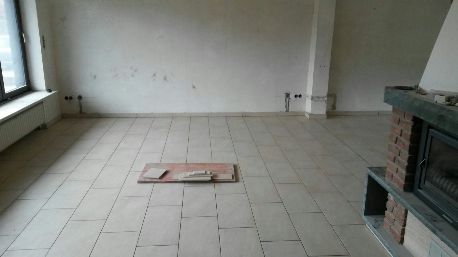

So, kurze Rückmeldung. Hab den Estrich rausgehauen, EN25 verlegt, den neuen Estrich sehr trocken gelegt und mittlerweile drüber gefliest. War die beste Lösung denke ich. Achja, 2x normales Cat7 geht definitv nicht durch ein EN20, auch mit orentlich Gleitmittel nicht...
