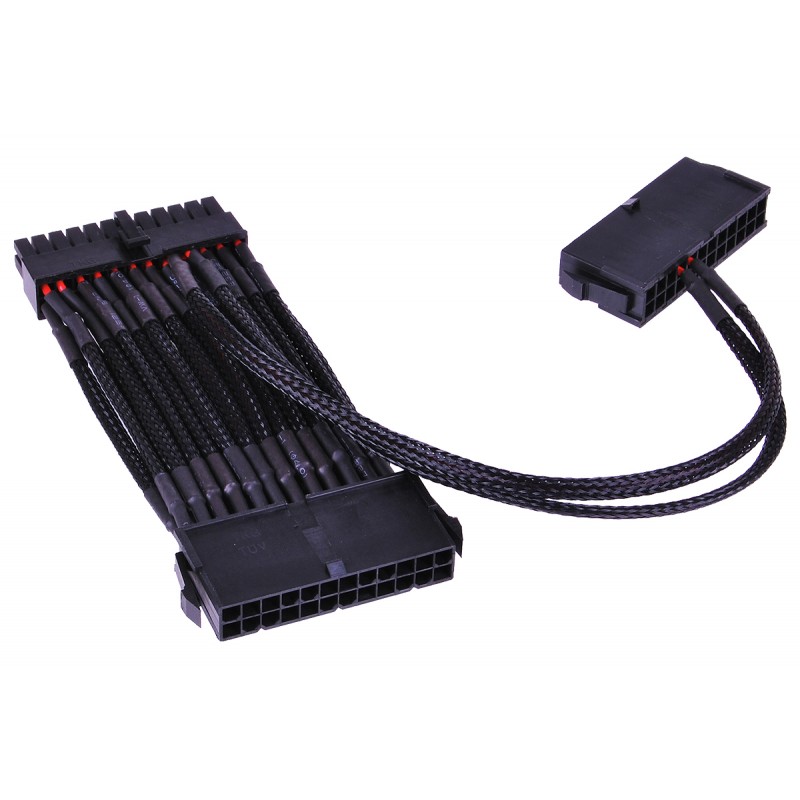

Ja richtig ... 120 Euro pro Stück... Es gibt doch auch Adapter wenn man 2 ATX-Netzteile verbinden möchte aber ob das Gesund ist...

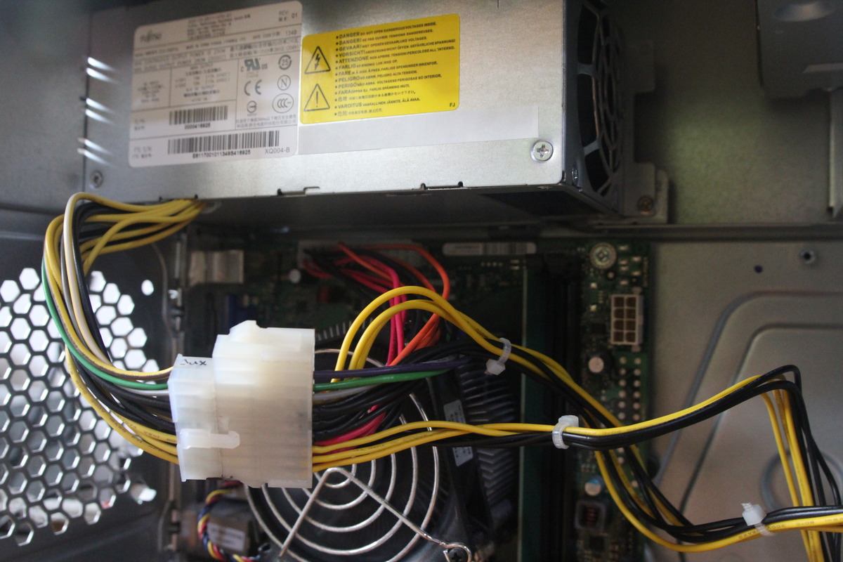

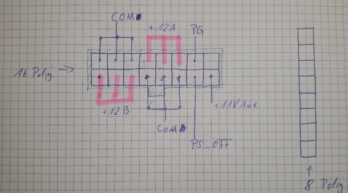

Also ich würde mir von dem 16 poligen Stecker dann den Strom für den 8 Poligen Stecker nehmen... Das ist zur zeit so aufgeteilt 1_12V und 2_12V gehen auf den 16 poligen stecker... ich würde das so klemmen das 1_12V komplett das ganze Board versorgt und 2_12V würde ich für den 8 poligen stecker der Grafikkarte nehmen... die RX480 nimmt angeblich unter Höchstleistung 160 Watt...normal 150 Watt.. oder ich muss die RX480 zurück schicken und mir eine RX470 besorgen die braucht im normal Betrieb 130 Watt oder eine GTX 1050TI...die brauchen 75 Watt... Sonst sind alle Slots frei und CD Laufwerk klemme ich ab... Was denkt ihr?
Wenn die RX480 mit dem 6pol Stecker betrieben wird, läuft sie automatisch mit max 150W, da der Sense2 Eingang nicht mit Masse verbunden ist. Läuft auch ohne Probleme.

Tim F. schrieb: > Was meinst du damit ? Sense 2? > > Also der 8 polige Stecker besteht nur aus 4 x 12V und 4 x Masse ...kann > alles aus einer Leitung kommen... https://de.wikipedia.org/wiki/PCI_Express#Stromversorgung

Tim F. schrieb: > Also ich klemme doch auf PIN 1-3-> 12 V und PIN 4-8-> Masse... dann > zieht die doch 150 Watt... Yep. 75W aus dem Slot und 75W aus dem Stecker. Wenn du allerdings den zweiten Netzteilpfad ausschliesslich auf diesen Stecker schickst, dann ist es für den einen Pfad zu wenig und für den anderen zu viel. Alternativ kannst du ein Adapterkabel von 2xDisk auf 6pol-PCIe beschaffen, falls 2 Disk-Anschlüsse noch frei sind. Das ist freilich auch nicht gänzlich frei von Risiko, weil die Leiterbahnen dieser Disk-Anschlüsse auf dem Mobo nicht unbedingt für 2x37W ausgelegt sein müssen (soviel zieht keine Disk).

Tim F. schrieb: > Der 16 Polige Stecker hat auf jeden Fall einen 11 Volt Pin...das hat > kein ATX-Netzteil...da könnte man vielleicht mit einem Step down Modul > arbeiten...dann gibt es noch PS_OFF PIN... Eher Step-Up, denn das ist die Standby-Versorgung, und die hat bei ATX Netzteilen 5V.

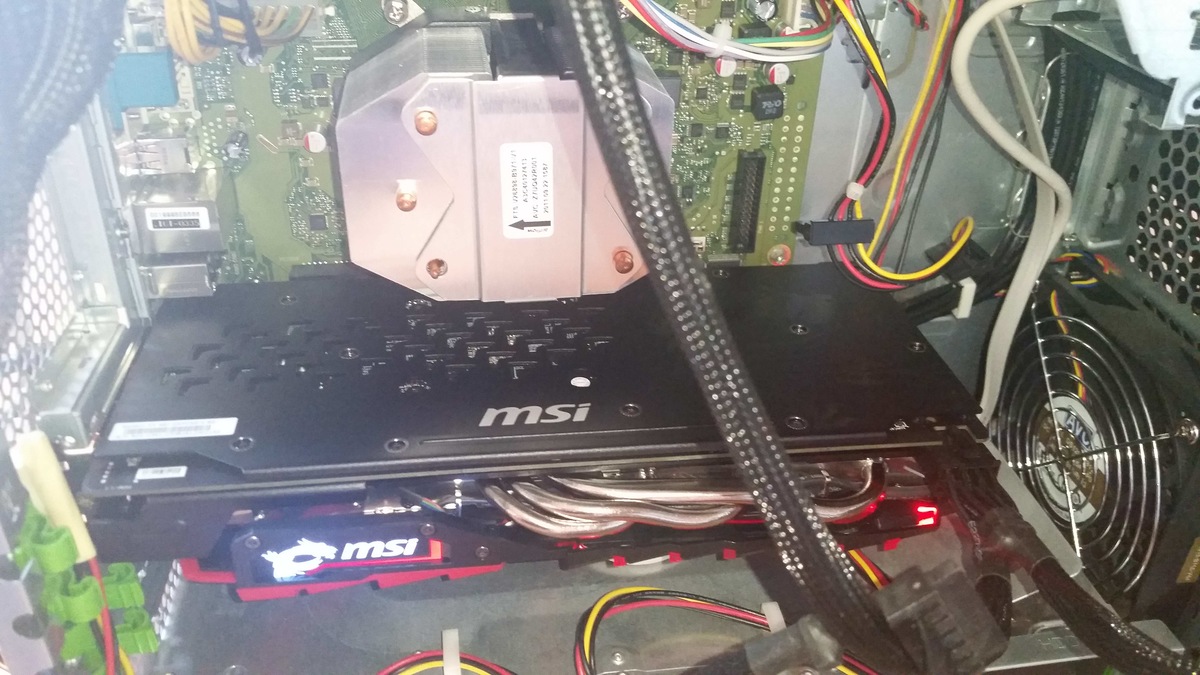

Ich hatte dem junior in seinem letzten Rechner ein zweites 12V Netzteil für die Grafikkarten dazu gebaut als das vorhandene zu schwächeln begann. Funktionierte 2 Jahre problemlos bis zum endgültigen Tausch.

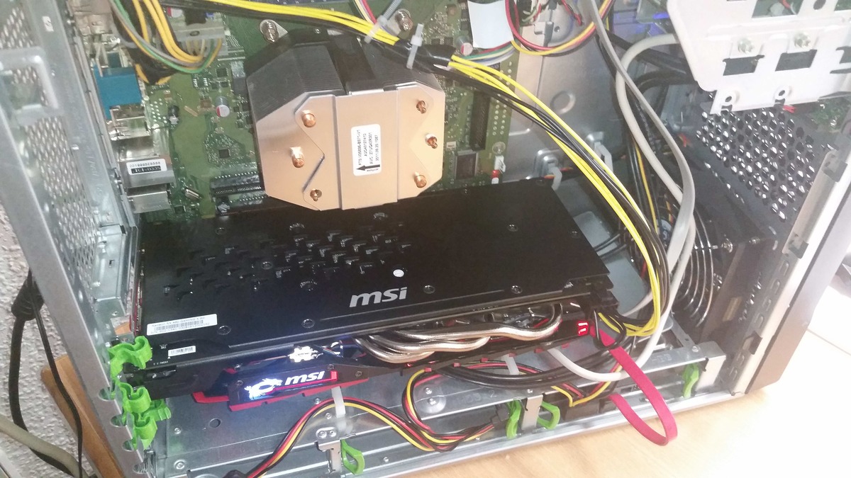

Ich wollte mal die Spannung messen wenn es nicht am Board angeklemmt ist...leider bekomme ich es nicht eingeschaltet Nur am 8-poligen Stecker haben einige Pins 350mV ...
Armin X. schrieb: > Ich hatte dem junior in seinem letzten Rechner ein zweites 12V Netzteil > für die Grafikkarten dazu gebaut als das vorhandene zu schwächeln > begann. Funktionierte 2 Jahre problemlos bis zum endgültigen Tausch. Braucht man dann nicht Entkopplungsdioden oder sowas? Wie hast du das genau geschaltet? was hast du an den 5V oder 3,5V angeschlossen? Da muss doch auch irgendeine Last ran oder?

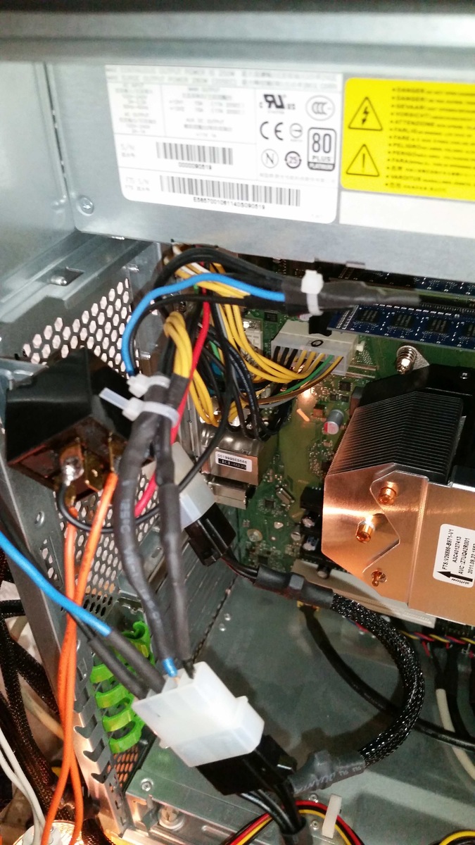

Hallo, habe auch vor kurzem günstigst einen Fujitsu Rechner mit 250W 12V Netzteil bekommen und ebenfalls die Idee eine starke Grafikkarte einzubaun. Hatte damit gerechnet dass zwingendermaßen ein stärkeres Netzteil notwendig ist, da die Grafikkarte (NVidia GTX 275) laut Hersteller 180W Spitzenleistung hat und mindestens ein 550W Netzteil empfohlen wird. Nach einiger Recherche und Durchdenken der Möglichkeiten hatte ich mich dazu entschieden, einfach mal die Stromversorgungskabel für die Grafikkarte (2x 6Pin mit je 3x 12v und 3x Masse) direkt an das 16pin Kabel des Fujitsu Netzteils zu klemmen und siehe da: LÄUFT! Die Fujitsu Netzteile haben wohl einen ausreichenden Leistungspuffer verglichen mit der Angabe. Das Netzteil wurde auch nach 2 stündigem CS:GO Test nur handwarm. Spricht für Qualität! Zuvor hatte ich die Anschlüsse auf dem Mainboard, die für die Laufwerke gedacht sind missbraucht, was die Grafikkarte anscheinend nicht ausreichend versorgen konnte. Also: einfach die benötigten Kabel direkt ans Netzteil basteln! Fertig! Natürlich ohne Garantie und Gewähr! ;)

Ich hoffe es ist erlaubt Links zu teilen. In diesem Video wird ein umbau vom P900 gezeigt. Hoffentlich hilft es einige Leute. https://www.youtube.com/watch?v=NIkiLJczz2Y mfg
