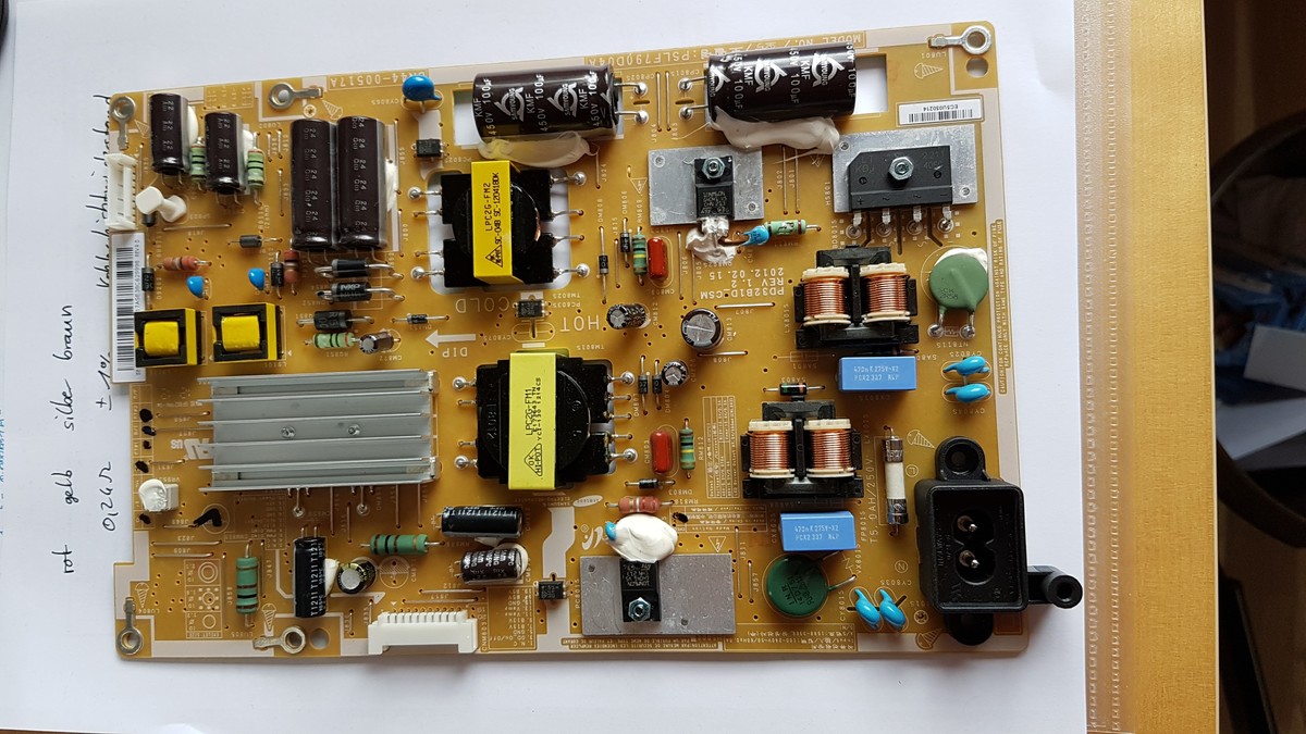

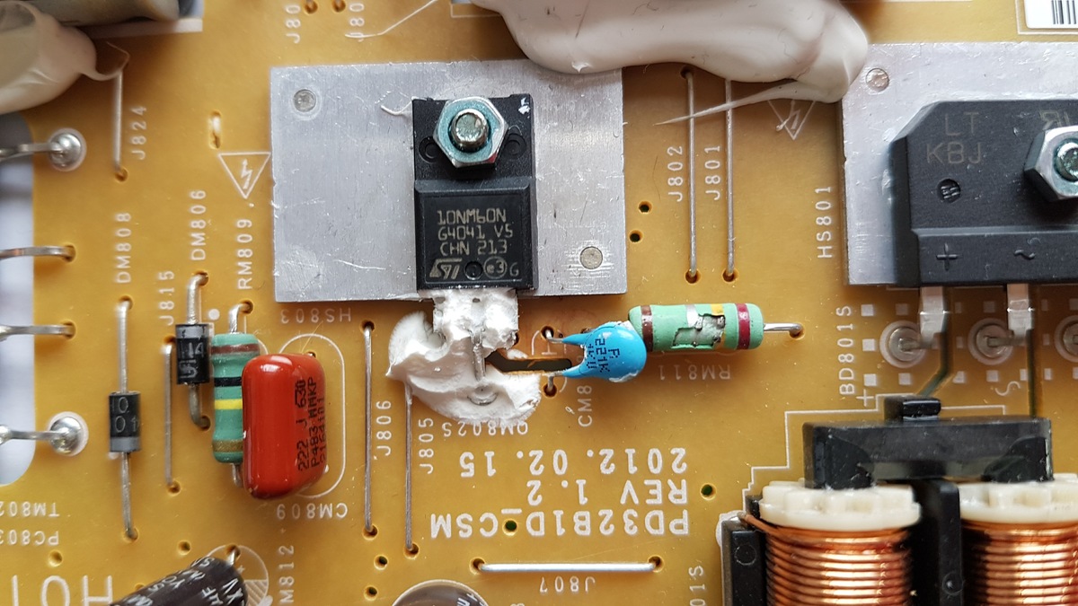

Hi, ich hoffe ich bin im richtigen Unterforum. Ich suche für meine Fernseher-Platine einige Ersatzteile. Der Keramikkondensator (blau siehe Bild) ist leider geplatzt. Diesen habe ich soweit als 221k 1kV identifiziert und hier: https://www.aliexpress.com/item/30pcs-1KV-221K-221K-1KV-221K-1KV-High-voltage-ceramic-capacitor/32505147049.html?spm=2114.40010308.4.7.nFGmAD gefunden. Bei dem Widerstand bin ich mir leider nicht sicher. Aber laut Widerstands-Code Tabelle bin ich auf 0,24 Ohm +/-1% gekommen. Ich würde gerne noch den (vermutlich) Transistor identifizieren, habe aber dementsprechend nichts gefunden. Vielen Dank! Mit freundlichen Grüßen Sebastian

Nettes Bild! Der Kondensator ist ein 220pF/1kV. Widerstand ist richtig mit 0,24 Ohm/1W. Der MOSFet ist ein STF10NM60N von STM: 10A, 25W, 600V. http://datasheet.octopart.com/STF10NM60N-STMicroelectronics-datasheet-10836187.pdf
Wiederhergestellt durch Moderator
Sebastian schrieb: > Ich würde gerne noch den (vermutlich) Transistor identifizieren, > habe aber dementsprechend nichts gefunden. Schwer zu glauben. "10NM60 ST" fuehrt fast direkt zu einem plausiblen DaBla.
Ach ja: wenns den Shunt zerrissen hat, dann ist meist auch der PWM-Controller im Eimer.

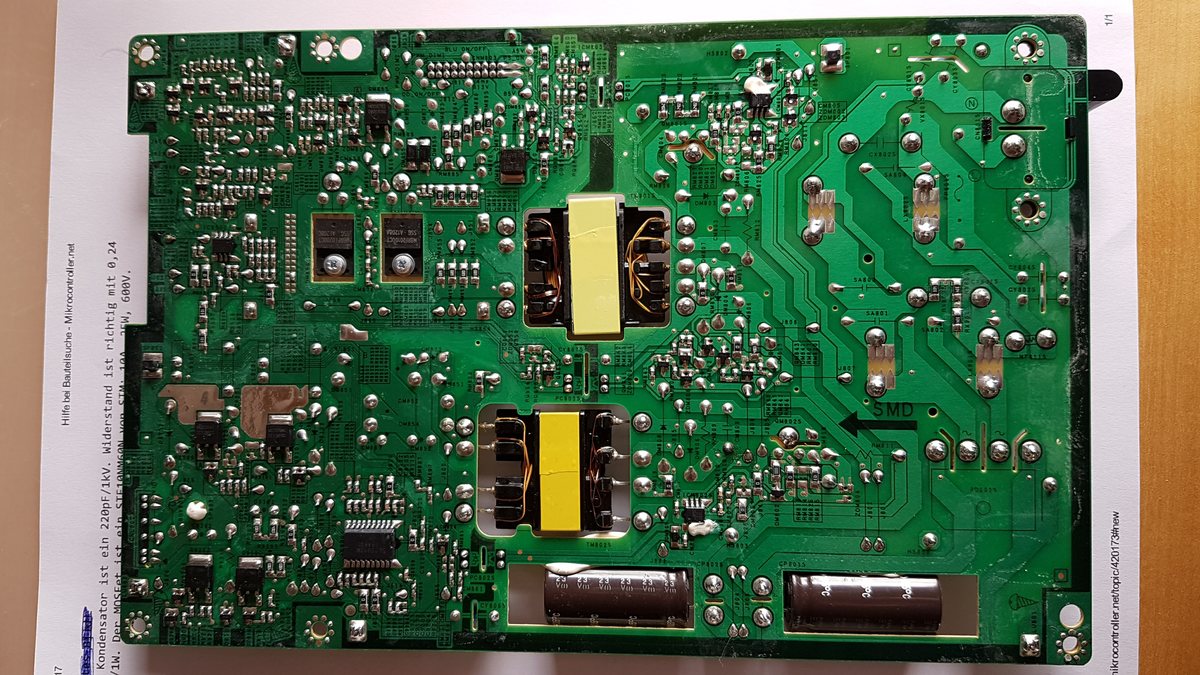

Jörg W. schrieb: > Das 18pinnige IC links unten. Der sitzt auf der kalten Seite. Flip hatte die besseren Augen.
Der PWM Controller (unten mitte rechts) ist mit folgendem beschriftet: 2S110 SK222 317M Wie finde ich diesen? Damit ich die Daten beim Kauf eingeben kann. Vielen Dank für die geniale Hilfe!
Bearbeitet durch User
hinz schrieb: > Der sitzt auf der kalten Seite. Stimmt. Dreimal geguckt, dreimal falsch geguckt. ;-)
http://www.datasheetcafe.com/ssc2s110-datasheet-pdf-pwm-sanken/ ? Google: SMD 2s110... => SSC2S110...
