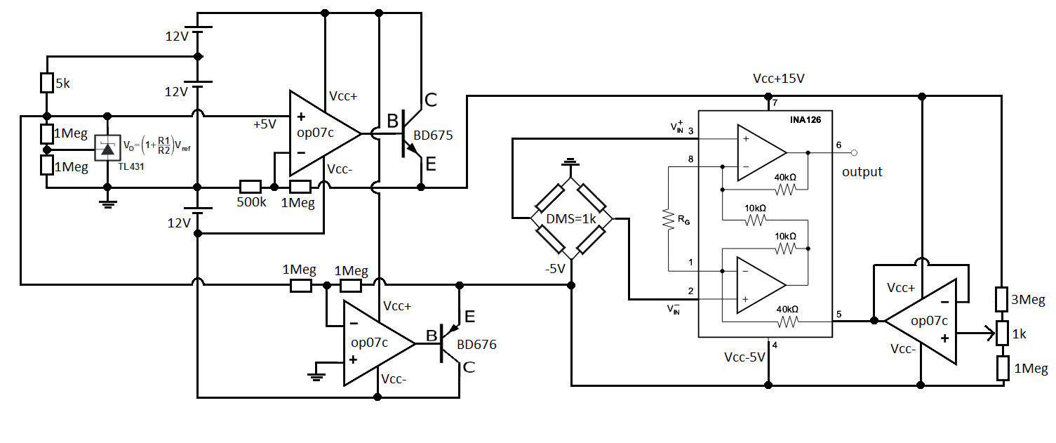

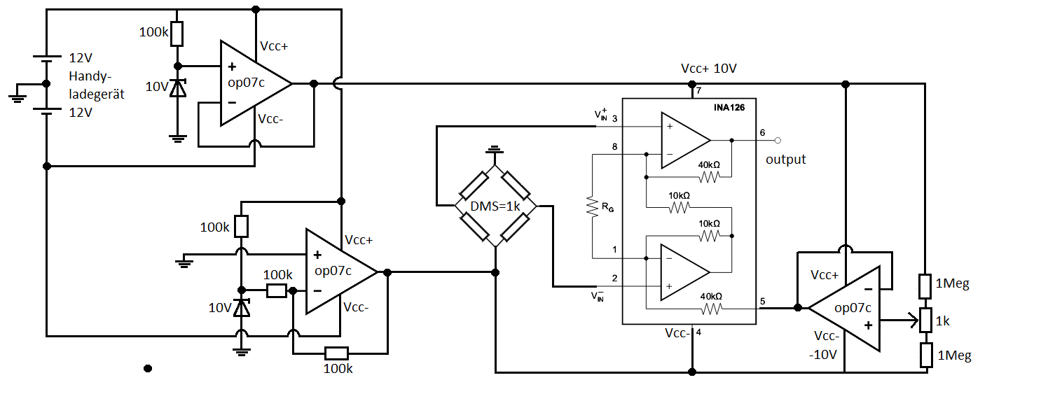

Hallo Leute,
nach dem letzten Thread den ich zu dieser Aufgabe geöffnet habe und
viele gute Anmerkungen bekommen habe - Danke - und weiteren Recherchen
zu meinem Vorhaben habe ich jetzt eine neue Schaltung entworfen.
Da ich noch nicht so viel praktische Erfahrung mit OpAmps habe (außer
einem dürftigem Uni-Praktikum) wäre ich froh drüber wenn jemand nochmal
sich die schaltung anschauen könnte ob das funktionieren kann bevor ich
das löte.
Wenn diese Schaltung funktioniert möchte ich für die aufgabe dann
nochmal eine schaltung entwickeln ohne Instrumentenverstärker. Ich
brauche aber erst eine Lösung die funktioniert um sie weiter zu
verwenden.
Also den ersten Op07 oben links im Bild möchte ich als nicht
invertierenden Verstärker (Impedanzwandler/ Spannungsfolger) betreiben
mit einer 10V Z-Diode am nicht invertierenden Eingang um am Ausgang eine
Stabile gute 10V Spannung gegen Masse zu bekommen. Als
Versorgungsspannung möchte ich 2 Handyladegeräte mit 12V 1A in Reihe
benutzen. Sind die Ladegeräte ok dafür?
Den zweiten Op07 unten links im Bild möchte ich als invertierenden
Verstärker betreiben mit einer 10V Z-Diode am invertierenden Eingang um
am ausgang -10V gegen Masse zu bekommen. hier ebenfalls die 2 Ladegeräte
als versorgungsspannung.
mit einen der Beiden Outputs der Op07 betreibe ich dann die DMS-Brücke
und die AUsgänge der Brücke gebe ich dann auf die Inputs vom INA 126. RG
wähle ich so, das ich am Ausgang des INA 126 max 8V bekomme.
Um den Offset der Brücke und des Ina126 zu korrigieren benutze ich den
Op07 unten Rechts im Bild als Impedanzwandler, wobei ich den nicht
Invertierenden Eingang über einen Spannungsteiler und einem Poti Speise
sodass ich gegenüber Masse eine Spannung von +- 5 mV bekomme.
habe ich was vergessen zu erwähnen? was sagen die experten?
von Schorsch X. (bastelschorsch)
Kleine Anmerkungen:
- 12V sind für einen OP07 zu klein, wenn 10V rauskommen sollen
- Es würde (wenn überhaupt) eine Zener-Diode reichen, besser eine andere
Referenz
- mit 1k als DMS dürfte schon fast der Ausgangsstrom vom OP07 ausgereizt
sein
- oftmals sind DMS Brücken niederohmiger
- es fehlt jegliche Filter/Kondensatorbeschaltung

von Achim S. (Gast)
Christian schrieb:
> laut texas instruments datenblatt abschnitt 10.2 reichen 12 V supply um
> 11V output zu erhalten
bei welchem Ausgangsstrom? Der ist nicht angegeben? Na, dann schau
vielleicht lieber auf die Angabe der "Peak output voltage" im
Datenblatt. Die ist bei einer Last von 1kOhm bei typisch 12V, wenn die
Versorgung 15V beträgt. Dein 10V Regler mit 12V Versorgung dürfte also
tatsächlich schon an seine Grenzen kommen.
Christian schrieb:
> aber es würde mich wundern
> wenn 10mA schon zu viel wären. wieso heißt das ding dann operational
> AMPLIFIER
Dann wundere dich. Der heißt "precision operational amplifier", weil man
damit Messsignale sehr präzise verstärken kann. Nicht, weil er zum
Treiben großer Ströme gedacht ist (dann hieße er eher "power
amplifier").
Deine Mimik aus 100kOhm und 10V Zenerdiode wird wahrscheinlich auch
nicht genauer/stabiler, als ein stinknormaler Spannungsregler (z.B. 7809
oder ggf. eine low drop Alternative). Und Spannungsregler sind
tatsächlich dafür gemacht, ausreichend Strom am Ausgang zu treiben (im
Gegensatz zu deinem OP07).
Christian schrieb:

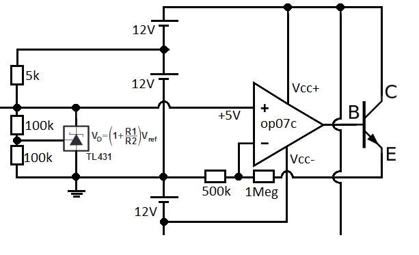

> dieser satz macht sprachlich keinen sinn. es sind jeweils nur eine
> zennerdiode am eingang vorhanden
Ja: jeweils eine Zenerdiode. Schorsch schlägt dir vor, nur insgesamt
eine Zenerdiode (oder andere Referenz) zu verwenden. Wenn du eine
negative Referenz brauchst, kannst du die positive Referenz invertieren.
wenn deine selbsterzeugten 10V wackeln, wackelt der Offset mit. "Echte"
Refernzelemente wären deutlich besser als deine Zenerdioden, über die du
grade mal 20µA fließe lassen willst. Schau dir die Kennlinie deiner
Zenerdioden an, wie gut die bei dem Strom die Spannung festhalten.
von Christian (Gast)
Achim S. schrieb:
ich sehe ein danke für den hinweis. also opamp output spannung
reduzieren
>> AMPLIFIER
> amplifier").
das war mir so nicht klar dachte die könnten mehr. dann regel ich mit
dem opamp die basis oder gate eines transistors, welcher dann die
gegenkopplung macht.
ja das hatte ich mich nämlich auch gefragt ob diese spannungsregler so
genau sind. vielleicht nehme ich stattdessen einfach soeinen statt der
opamps
wieso sind zwei zennerdioden schlecht? dann hab ich vielleicht keine
symetrische spannungsversorgung für den ina126. ist das nachteilig wenn
ich die negative versorgung nur zum offset korrigieren brauche?
ja die zennerdioden stabilisieren am besten im bereich von 10µA bis 1mA.
jedoch sind die kennlinien alle in einem diagram sodass man nicht sehr
gut die abweichung sehen kann. es sieht zumindest so aus als gäbe es
keine abweichung.
was ist denn ein echtes referenzelement?
meisnt du sowas? TL 431
von Achim S. (Gast)
Echt? Hast du mal einen Link zum Datenblatt zu der von dir angedachten
Zenerdiode?
Ja, das ist ein Beispiel für ein echtest Referenzelement. Davon gibt es
diverse,je nach Anforderung (mal ist die Absolutgenauigkeit wichtig, mal
die Zeitkonstanz, mal das geringe Rauschen...)
Zur generellen Herangehensweise: du solltest "Leistungs-Elemente"
(Spannungsregler) von "Präzisions-Elementen" (Spannungsreferenz)
getrennt halten. Auch wenn der Übergang zwischen beiden fließend ist.

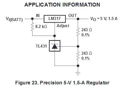

wenn wir gerade beim thema sind. siehe bild. mich irritiert die
schaltung im datenblatt des tl431. und zwar will der LM317 laut
datenblatt zwischen den pins out und adjust immer 1,25V halten. der TL
431 erzeugt aber am adjust pin mit seiner referenzspannung von 2,5V und
den zwei 243 ohm widerständen 5 V am adjust pin. wie funktioniert diese
schaltung?

Christian schrieb:
> also konkret diese 3 schaltungen beißen sich für mich irgendwie. ich
> verstehe die ersten oben links nicht
Um die Schaltung links oben zu verstehen, musst du erst die beiden
anderen verstanden haben.
rechts oben: der TL431 regelt seinen Stromfluss so nach, dass am
VREF-Eingang seine Referenzspannung anliegt (und Vo entprechend des
Spannungsteilerverhältnisses größer ist). Wenn Vo zu groß ist, lässt der
TL431 mehr Strom fließen, damit fällt mehr Spannung an Vorwiderstand R
ab, damit sinkt Vo.... bis der Wert von Vo (und am Knoten Vref) den
gewünschten Wert haben.
unten: der LM317 will ziwischen Out und Adj eine Spannung von 1,25V
sehen. Ist die Spannung zu gering, dann lässt er mehr Strom fließen, Vo
steigt, der Spannungsabfall an R1 steigt, .... bis alle Spannungen auf
dem Sollwert sind.
oben links: der TL431 steuert den LM317, indem er die Spannung am
Adj-Pin des LM317 vorgibt. Wenn Vo zu groß ist, dann lässt der TL mehr
Strom fließen, an den 8,2k fällt mehr Spannung ab, die Spannung an Adj
sinkt, der LM317 sieht mehr als 1,25V zwischen Out und Adjust, er lässt
weniger Strom fließen, die Ausgangsspannung sinkt, ..... bis alle
Spannungen den richtigen Wert annehmen.
Mit dieser Schaltung (bis zu 1,5A Strom) bist du gleich sehr viel höher
gestiegen als mit der ursprünglichen OPV-Schaltung (die irgendwas in der
Größenordnung 10mA hätte liefern können). Irgendwas dazwischen
(meinetwegen ein Spannungsregler, der 100mA liefern kann) hätt ich mir
für die Versorgung deiner Verstärker benommen.
Für die Referenzspannung dann meinetwegen einen TL431, und aus dieser
Referenz mit 2 OPV dann meinetwegen eine Versorgung von +/-5V für die
Brücke erzeugt (sofern dein DMS wirklich so große Spannungen sehen mag).
Den Offsetabgleich für den INA126 hätte ich dann auch aus dieser
Referenz abgeleitet (nicht aus der Versorgung der ICs).

ah ja verstehe vielen vielen dank. an den zwei 243 ohm widerständen
fällt zwar jeweils 2,5V ab aberder tl lässt soviel strom fließen, das
über ihm ca 3,75V abfallen und so liegen zwischen adj und out 1,25V
aber schaden tut es nicht? das war zum lernen und erkennen meiner
möglichkeiten. aber ein anderer einwand. der lm317 hat intern auch eine
temperaturabhängige zenerdiode sodas da auch eine gewisse von dir oben
erwähnte schwankung auftreten sollte?
ja das hatte ich mir auch gedacht, das ich den tl als referenz für den
op07 benutze und dann die basis/gate eines transistor mit dem op07
ansteuere wobei die am transistorausgang erzeugte spannung rückgekoppelt
wird. ich brauche nämlich min 0,2A
aber wenn ich den offset nur aus der referenz abgleichen will woher
bekomme ich meine negative spannung bzgl ground?
von Achim S. (Gast)

deren Temperaturgang wird aber vom TL431 ausgeregelt. Für die
Genauigkeit zählst also nicht der Temperaturgang des LM317 (der ggf.
heiß wird) sondern der Temperaturgang des TL431 (der sehr viel weniger
Leistung verbraten muss).
Wofür brauchst du eine Referenzspannung (bei der es auf Genauigkeit
ankommt), die 200mA treiben kann?
Evtl. brauchst du keine (die Chance steht 50 zu 50). Ggf. kannst du die
Ref invertieren und zwischen positiver und negativer Ref den
Offsetabgleich legen. Aber eben zwischen zwei Referenzspannung (die
genau sind und nicht zum "Heizen" verwendet werden) und nicht zwischen
zwei Versorgungsspannungen.

danke. ja das stimmt will ich auch garnet haben nur es geht ums prinzip.
ich tu mich ein wenig schwer mit der primären versorgungsquelle man hat
ja immer nur 12 oder 5 V daheim rumfliegen und wenn ich 15V am ausgang
vom opamp haben will muss ich ja mehr als suply zur verfügung
stellen....
sehe ich das richtig, das ich mit dem nicht invertierenden op nur einen
npn transistor ansteuern kann
und bei einem invertierenden op muss ich einen  pnp transistor nehmen?
ich krig den invertierenden schaltkreis mit transistor nicht hin -.-
von ths (Gast)
Nur mal so als Vorschlag. Viel einfacher geht es nicht.
danke. wie mein letztes bild
so jetzt nochmal eine abgeänderte version mit tl431 als
Referenzspannung.
Ich möchte die Versorgungsspannung mit einem Transistor realisieren, da
ich mehrere solcher Brücken und INA126 betreiben will und somit eine
höhere Belastbarkeit am Ausgang brauche.
0,1µF keramik kondensatoren werde ich an den Vcc+- in serie zu ground
anbringen.
Ich habe das dumme gefühl, das der untere op07 als invertierender
Verstärker mit dem NPN Transistor so nicht funktionieren wird und ich
einen PNP Transistor nehmen muss. Emitter liegt auf -12V und die Basis
muss 0,6V Positiver sein also -11,4V. Wenn nun ein größerer Strom
rückgekoppelt werden muss, wird der Op eine größere Spannung ausgeben
dadurch wird der Transistor aber mehr schließen und bezüglich Ground
eine größere Spannung abgreifen, wodurch letzlich weniger Spannung
rückgekoppelt wird.
Sehe ich das so richtig? geht das überhaupt mit einem NPN-transistor?

sollte ich für den offsetabgleich des ina126 dennoch eine separate opamp
versorgung realisieren oder kann ich das so machen wie im aktuellen
bild, denn mit den transistoren sollte ja eine hohe belastbarkeit (bis
zur nennlast des Netzteils) gegeben sein?

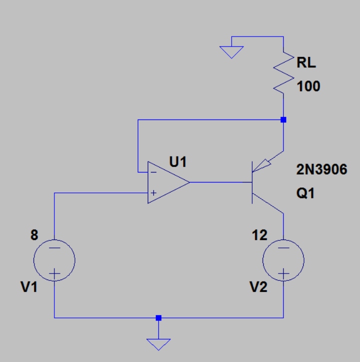

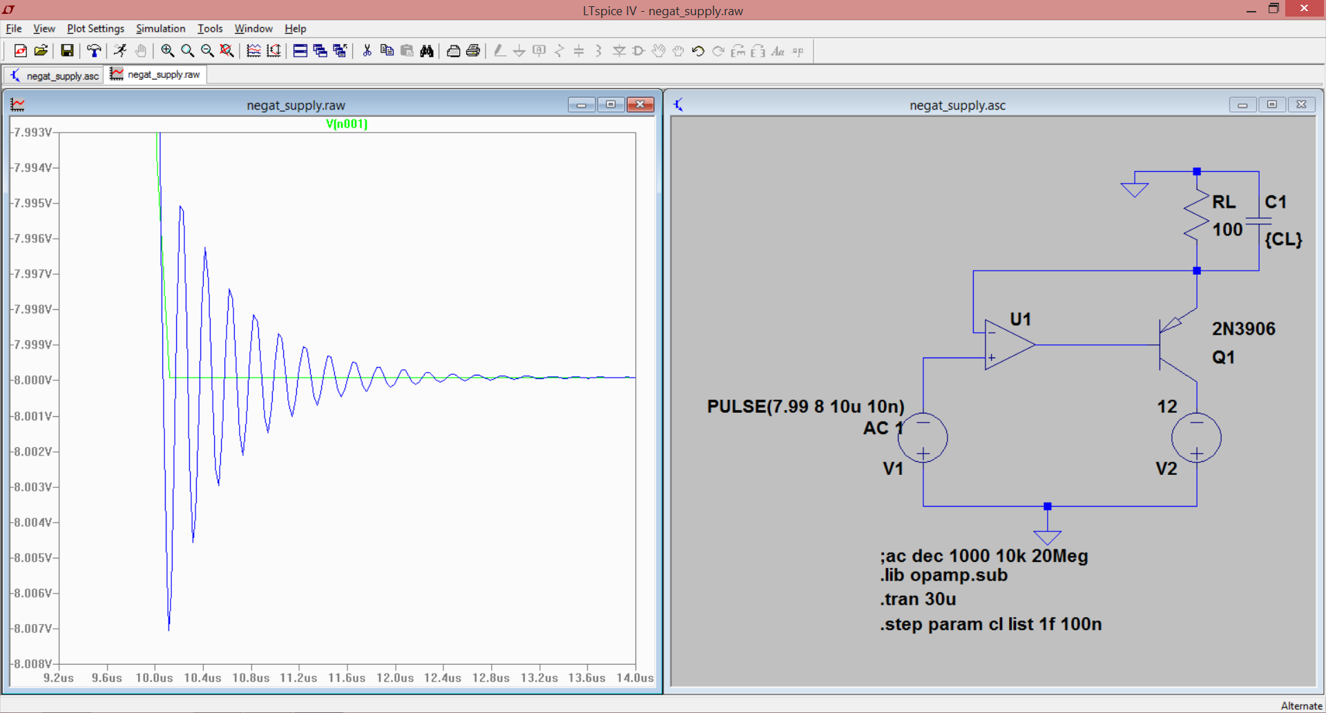

Dann vergiss einfach, dass er invertierend ist, und bau einen
"Spannungsfolger" für eine negative Spannung (siehe Bild). Denk auch
daran, dass bei dieser (und bei deiner Schaltung für positive
Spannungen) der OPV-Ausgang noch mal näher an die Versorgung rangehen
muss (für 10V am Ausgang der Schaltung muss der OPV-Ausgang auf ~10,7V).

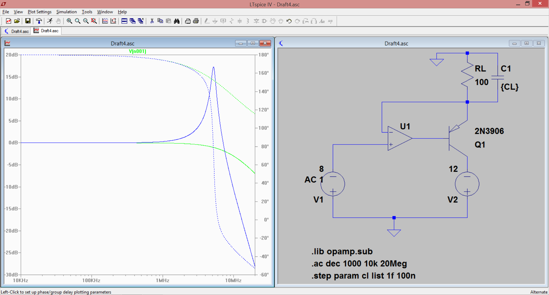

von Achim S. (Gast)
> anbringen.
Oh, das hätte ich fast überlesen.
Deine Verbraucher wollen eine solche Abpufferung der Versorgng
üblicherweise sehen. Bei vielen integrierten Spannungsreglern ist es
auch unkritisch, eine höhere Lastkapazität an den Ausgang zu hängen (nur
manche Low Drop Regler sind da heikel).
Bei "selbstgebastelten Spannungsreglern" aus OPV und Transistor kann so
eine kapazitive Belastung aber schnell mal dazu führen, dass der OPV
instabil wird (weil der Kondensator den Phasengang der
Rückkoppelschleife verbiegt). Überleg dir genau, was du da tust,
simulier es ggf. vor dem realen Aufbau ausgiebig.
Im Anhang die Schaltung von eben mit AC-Simulation. Die
Verstärkungsüberhöhung von 18dB mit kapazitiver Last macht es sehr
wahrscheinlich, dass diese Schaltung in der Realität schwingen würde.
(Es kommt natürlich auf den konkret gewählten OPV an, und ggf. auf
Kompensationsmaßnahmen, die du ergreifst um ihn stabil zu halten).

Nein Christian, nicht wie dein letztes Bild.
Bei dir gehen noch vier Widerstände und deren Qualität ein, der OP wird
unnötigerweise mit negativer Speisung versorgt und du hast drei
unabhängige 12 V Betriebsspannungen und die TL431 hat Daten unter aller
Kanone: Aufwendige Lösung mit schlechter Qualität.
ach scheise leute sorry da ist etwas schief gelaufen und das neueste
bild wurde nicht hochgeladen. also hier nochmal das die neuste schaltung
Achim S. schrieb:

danke für das bild. du nimmst also auch einen pnp transistor für
negative spannungen. habe ich nun auch abgeändert in meiner schaltung
Achim S. schrieb:
>> anbringen.
siehe neues bild. ja vier dms-widerstände die aus der wägezelle gegeben
sind. ich gebe mich mit dem signal zufrieden es wird ausreichend sein
für meine zwecke.
ich will am output vom ina126 0 bis 10 V ausgeben daher dachte ich das
ich nach oben und unten genügend luft brauche also als
versorgungsspannung -5 bis +15V. von mir aus nehme ich auch gerne +- 15
V als versorgungsspannung wenn ich nur wüste wo ich ein entsprechendes
netzteil finde.
wie soll ich mit nur einem netzteil -15 bis +15V erzeugen? irgendwie
sind diese grundlegenden praktischen dinge in schule/uni nie erklärt
worden.
wenn ich ein netzteil mit 0 bis 30V habe, dann müsste ich einen
niederohmigen spannungsteiler nehmen und in der mitte masse definieren.
dann habe ich aber eine recht große verlustleistung und lastabhängige
stabilität...
von ths (Gast)
Sei mir nicht böse, aber soviel Hilflosigkeit ist zum Haareraufen. Gute
Güte, und ich mit meiner sparsamen Behaarung leide besonders....
Die TL 431 mit einem nachfolgenden OP und Transistor ist zur
Betriebsspannungsstabilisierung selbstverständlich geeignet, aber das
ist alles unnötig kompliziert. Es reichen z. B. ein 7812 und ein 7912
völlig aus. Die Versorgung der DMS wird bitte nicht aus dem 7812
genommen, das ist gar nicht gut, sondern aus der Schaltung mit der
Referenz, die ich oben skizzierte. Und wenn man dann schon einen OP
übrig hat, kann man damit die Referenzspannung invertieren und diese
Spannung mit einem Vorwiderstand, einem Poti und noch einem
Vorwiderstand zur Referenz verbinden und damit die Offsetspannung
einstellen.
von Achim S. (Gast)
Christian schrieb:
> wechselspannungen ? ich möchte nur mit gleichspannungen arbeiten.
Dem OpAmp, der ggf. instabil wird, ist das leider egal: der wird
fröhlich vor sich hin schwingen, auch wenn du eigentlich nur
Gleichspannungen verarbeiten möchtest.
Die AC-Analyse ist ein Hilfsmittel, um die Tendenz zur Instabilität der
Schaltung zu bewerten. Ein so hohes Peaking wie in der oben gezeigten
AC-Analyse macht es wahrscheinlich, dass der OPV in der Realität bei
dieser Frequenz schwingen wird.
Du kannst dir alternativ auch die Antwort auf einen kleinen
Spannungssprung im Zeitbereich anschauen (und dabei ist egal, dass du
die Spannung eigentlich gar nicht springen lassen willst): wenn die
Schaltung als Reaktion darauf in der Simu ewig lange nachschwingt, dann
ist die Wahrscheinlichkeit groß, dass sie in der Realität instabil ist.
Im Anhang die Zeitsimu der selben Schaltung wie oben. Ohne Kondensator
am Ausgang schwingt sie gemütlich ein, mit 100nF am Ausgang schwingt sie
in der Simu sehr lange nach. Im realen Aufbau kann es dann leicht
passieren, dass  das Schwingen ggf. gar nicht mehr aufhört sondern die
Schaltung instabil wird. Die Wahrscheinlichkeit steigt, wenn man so
hochohmige Rückkopplungen verwendet wie du (denn bei 1MOhm kann dich die
Eingangskapazität deines OPV schon merkbar Phasenreserve und damit
Stabilität kosten).
> Gute
naja ich versuche deine kommentare zu verstehen. manches ist sehr
undeutlich unklar formuliert oder unpräzise ohne erklärung kritisiert
und ohne besseren vorschlag, da kann man nur hilflos sein. daher frage
ich nach
weil die spannung des 7812 zu hoch ist? oder was willst du mir sagen?
> einstellen.
das sehe ich ein, da wenn sich die referenz minimal ändert, ändert sich
auch das invertierte signal und somit bleibt die offsetkorrektur
unberührt.
meine letzte schaltung beinhaltet ja im prinzip alle diese
berücksichtigungen. ich benutze die referenz um mittels opamp und
transistor das signal zu verstärken und/oder zu invertieren. zwar ist es
keine symmetrische spannung für die offsetkorrektur, aber ich kann den
spannungsteiler entsprechend dimensionieren und schwankungen in der
referenzspannung wirken sich gleichmäsig aus, so wie das für mich
aussieht.
und selbst wenn die versorgungsspannung der DMS sich um 1% ändert,
bewirkt das einen messfehler von 0 bis 100 gramm im gesamten
gewichtsbereicht, selbst das wäre für mich akzeptabel.
danke für alle einwände.

Achim S. schrieb:
> Stabilität kosten).
ich glaueb du hast was falsch verstanden, oder ich verstehe etwas nicht.
ich möchte keine kapazität zwischen ausgang und ground anlegen sondern
zwischen den versorgungsspannungspins der opamps und ground
aber danke für den hinweis. das macht sinn wenn eine kapazität am
ausgang anliegt wird der opamp eien geiwsse tendenz zum übersteuern
haben, da die spannung nicht sofort auf den sollwert ansteigt und das
kann zum schwingverhalten führen.
und danke für den hinweis mit dem zu großen rückkoppelwiderstand ich
werde das im kopf behalten und ggf. ändern.
danke für alle hinweise ohne euch hätte ich mehrmals bei reichelt
einkaufen müssen da ich die kenntnis und notwendigkeit diverser bauteile
erst später erkannt hätte
super forum hier. :-)
von Achim S. (Gast)
Mag sein, dass ich dich falsch verstanden habe. (Inzwischen muss man
sich deine jeweils letzte Schaltungsidee in mehreren Textbeiträgen
zusammen suchen, das macht die Sache nicht einfacher).
Ich hatte folgenden Beitrag:
> anbringen.
so verstanden, dass du die Versorgung deiner Schaltung per
OPV+Transistor realisieren willst. Die Pufferkondensatoren am
Versorgungsanschluss deines INA wären damit am Ausgang deiner
Transistorschaltung und damit potentiell gefährlich für deren
Stabilität.
Wenn du stattdessen nun 8712 oder LM317 für die Versorgung deiner INA
einsetzt, besteht keine Gefahr von Instabilität: die lassen sich von ein
paar 100nF am Ausgang nicht aus der Ruhe bringen. Beim 7912 (für
negative Versorgung) musst du sogar eine Mindestkapazität im µF-Bereich
an den Ausgang des Spannungsreglers bringen, damit er stabil arbeitet.
von ths (Gast)
Wie wär es denn, wenn du dir LTSpice oder was ähnliches besorgst,
mehrere Varianten durchspielst und dann die vermeintlich beste Lösung
aufbaust? Das ist nicht der längste Weg zum Ziel.
