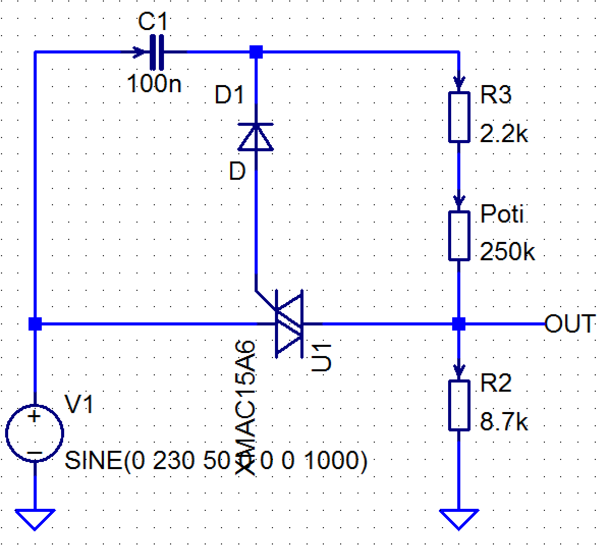

Ich habe hier eine Aquariumpumpe, deren Luftmenge durch ein Poti regelbar ist. Nun würde ich die Luftmenge gerne per Mikrocontroller steuern. Sprich das Poti raus und Controller dran. Aber wie? Habt ihr da eine Idee? Problem ist, dass überall 230V Netzspannung anliegen. Den Schaltplan zur Platine der Pumpe hab ich angehängt. Werte der Bauteile nicht alle korrekt habe da nur bisschen ausprobiert. Danke im Voraus T-Bird
Philipp Z. schrieb: > Habt ihr da eine Idee? Du nimmst ein PhotoMOS Relais und steuerst das nach einer Nulldurchgangserkennung zum richtigen Zeitpunkt an.
Philipp Z. schrieb: > Ich habe hier eine Aquariumpumpe, deren Luftmenge durch ein Poti > regelbar ist. > Nun würde ich die Luftmenge gerne per Mikrocontroller steuern. Ersetze das Poti durch einen Fotowiderstand. Den kannst Du dann mit einer grünen LED beleuchten. Die Helligkeit der LED lässt sich problemlos mit einem µC steuern.
Alles bis auf den Triac raus und den an einen https://www.google.de/?gws_rd=ssl#q=opto+triac+zero+crossing&* hängen. Snubber nich vergessen.

Teo D. schrieb: > Alles bis auf den Triac raus und den an einen > https://www.google.de/?gws_rd=ssl#q=opto+triac+zero+crossing&* > hängen. Snubber nich vergessen. Okay.. Habe noch nie mit Optokopplern gearbeitet. Hast du nen Schaltplan für deinen Vorschlag?
Philipp Z. schrieb: > Nun würde ich die Luftmenge gerne per Mikrocontroller steuern. Sprich > das Poti raus und Controller dran. Aber wie? Habt ihr da eine Idee? > Problem ist, dass überall 230V Netzspannung anliegen. D.h. man will eine galvanische Trennung. Und man will eine Schaltung die Widerstandswerte bis 250k simuliert. Da bieten sich Optokoppler an, die mit einem LDR funktionieren. Da LDR träge sind, kann man ide gar mit PWM steuern. http://lunainc.com/wp-content/uploads/2016/06/NSL-32.pdf Kann man natürlich auch aus LDR und LED selber bauen.
Philipp Z. schrieb: > Okay.. Habe noch nie mit Optokopplern gearbeitet. Hast du nen Schaltplan > für deinen Vorschlag? Immer dies Schnellschüsse :( (meinerseits) Da müsste noch ne NullDurchgangsErkennung dran :/ Hier, die doch recht simple Beschaltung mit OptoTriac. https://www.mikrocontroller.net/articles/TRIAC Um die Leistung/Drehzahl zu steuern muss Du, bzw. der µC, wissen wann der Nulldurchgang stattfindet. https://www.mikrocontroller.net/articles/230V#Galvanisch_getrenntes_Abfragen_von_230V_Wechselspannung Gug dir lieber den Vorschlag von laberkob an. (aaah, jetz bohr ich mir 'n Loch ins Knie ;P)
Hi Harald W. schrieb: > Ersetze das Poti durch einen Fotowiderstand. Den kannst Du dann > mit einer grünen LED beleuchten. Die Helligkeit der LED lässt > sich problemlos mit einem µC steuern. +1 - Super-Simpel - galvanische Trennung bleibt erhalten - Ansteuerung der LED kann als eher trivial angesehen werden ... zur Not sollte es das Forum hinbekommen, den PWM für die LED in ein Programm zu gießen. MfG

Philipp Z. schrieb: > Ich habe den Tipp bekommen ein digitales Poti mit I2C zu nutzen. Das wird nicht funktionieren. Ausserdem wäre es unnötig kompliziert.
Philipp Z. schrieb: > Ich habe den Tipp bekommen ein digitales Poti mit I2C zu nutzen. > Eure Meinung dazu? Merk dir den Namen dessen, der dir diesen Tipp gegeben hat. Nimm von ihm diesen Tipp nicht an und hinterfrage alle nachfolgenden gründlich. Natürlich geht es mit einem digitalen Poti nicht, weil es 1. keine galvanische Trennung hat (das kann tödlich sein) und 2. die Spannungen an den Poti-Anschlüssen weit ausserhalb der Spezifikation (siehe Datenblatt) sein werden.
Michael B. schrieb: > Philipp Z. schrieb: >> Nun würde ich die Luftmenge gerne per Mikrocontroller steuern. Sprich >> das Poti raus und Controller dran. Aber wie? Habt ihr da eine Idee? >> Problem ist, dass überall 230V Netzspannung anliegen. > > D.h. man will eine galvanische Trennung. Und man will eine Schaltung die > Widerstandswerte bis 250k simuliert. Da bieten sich Optokoppler an, die > mit einem LDR funktionieren. Da LDR träge sind, kann man ide gar mit PWM > steuern. > > http://lunainc.com/wp-content/uploads/2016/06/NSL-32.pdf > > Kann man natürlich auch aus LDR und LED selber bauen. Wie würde die Schaltung damit dann aussehen? einfach in der ursprünglichen Schaltung das Poti dadurch ersetzen?
Philipp Z. schrieb: > Wie würde die Schaltung damit dann aussehen? einfach in der > ursprünglichen Schaltung das Poti dadurch ersetzen? JA http://www.galigear.com.au/Light-Dependent-Resistors-LDR-15K-250K-ohm-photo-detectors-for-sale-3-pack man muss nur einen hier finden mit 250k Dunkelwiderstand und passender Spannungsfestigkeit.
Joachim B. schrieb: > man muss nur einen hier finden mit 250k Dunkelwiderstand und passender > Spannungsfestigkeit. Wenn's nicht reicht, halt zwei LDRs in Reihe, braucht dann eventuell auch zwei LEDs. Wenn's mit roten oder gelben LEDs geht, könnten die auch in Reihe geschaltet werden, bei 5V Betriebsspannung. Mit freundlichen Grüßen - Martin
