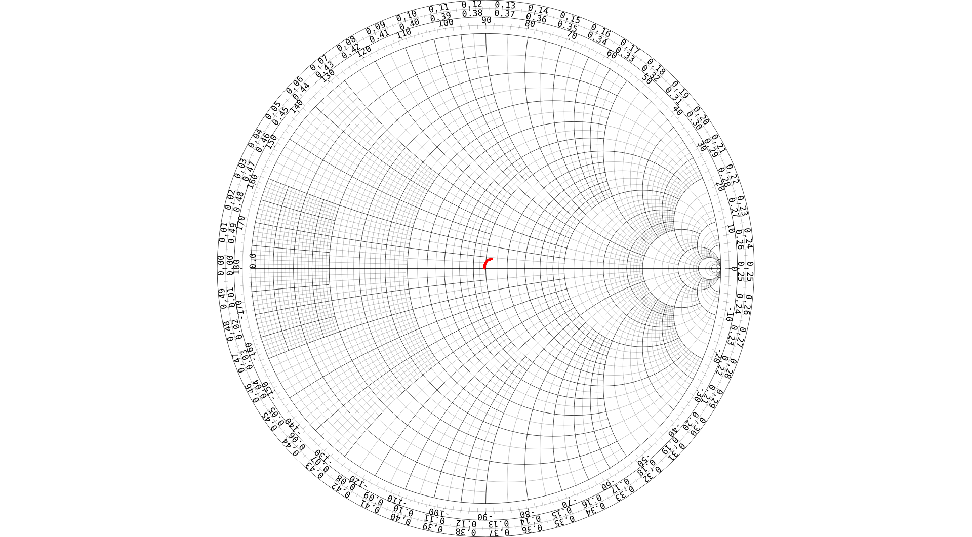

Widerstand ist heute angekommen. Der Frequenzgang sieht erstmal blendend aus. Das Smith-Diagramm ist am FA-VA3 aufgegenommen und zeigt den Bereich von 2 bis 150 MHz. SWV bei 150 MHz ist 1:1,1.

Das sieht ja echt nett aus. Hast du die Daten oder einen Plot auf dem man bisschen mehr erkennen kann? (Z über f). Wie sieht denn die Verkabelung aus mit der das Ergebnis erreicht wurde? Hatte mir überlegt ob man nicht irgendwie 2*100 Ohm parallel schaltet und das Ganze auf einen netten Alu- oder Kupferblock montiert ...

GHD schrieb: > Das sieht ja echt nett aus. > Hast du die Daten oder einen Plot auf dem man bisschen mehr erkennen > kann? (Z über f). Gefällt dir das hier besser? Ich dachte immer, dass meine Qt-App auch .s1p exportieren könne, aber das ist offenbar eine der Baustellen darin. Ich kann dir die Messdaten auch als XML geben, wenn du willst. > Wie sieht denn die Verkabelung aus mit der das Ergebnis erreicht wurde? 12 cm Semirigid mit fest montiertem SMA-Stecker und BNC-SMA-Adapter für den NWA. Einfach nur für die Messung mit der Hand auf den Widerstand gehalten. Das Kabel ist nicht rausgerechnet, also Kaibrierung auf die Buchse vom NWA. Crazy H. schrieb: >> Mal gucken, was sich so noch an Kühlkörper & Co. im Keller findet … > Brauchst du welche? Ich habe noch nicht nachgesehen. Würde ggf. auf dich zurückkommen, danke!
