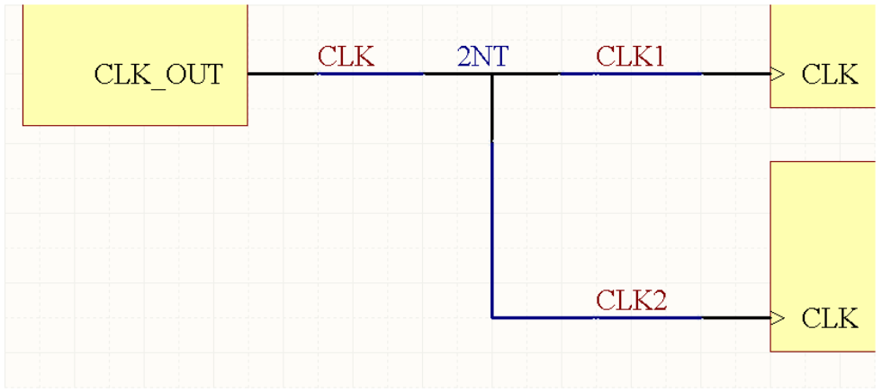

Beruflich arbeite ich mit Altium, da gibt es sog. "Net-Ties" für diesen
Fall:
http://wiki.altium.com/download/attachments/25079430/NetTies-and-How-to-Use-Them.pdf
Aber das sollte mit Eagle auch umzusetzen sein.

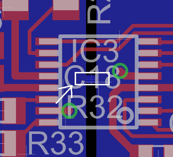

So, habs doch noch auf meinem USB-Stick gefunden.
Es sind einfach nur zwei SMD-Pads, die sich überlappen.
Und im DRC wird das als Overlap angemeckert. In dem Zustand ist auch
kein Lötstopplack drauf.
Man muss das auf die Ignore-Liste setzen.
Schön ist es nicht, aber es hilft, dass man die Verbindung beim Routen
nicht vergisst, und ermöglicht die Abbildung der Sache im Schaltplan.
Im Bild ist ein I2S-DAC. Da muss man Ströme vom Digitalteil aus der
Analogmasse raushalten. Deswegen ist das getrennt und nur unter dem DAC
verbunden, wozu das Bauteil verwendet wird.

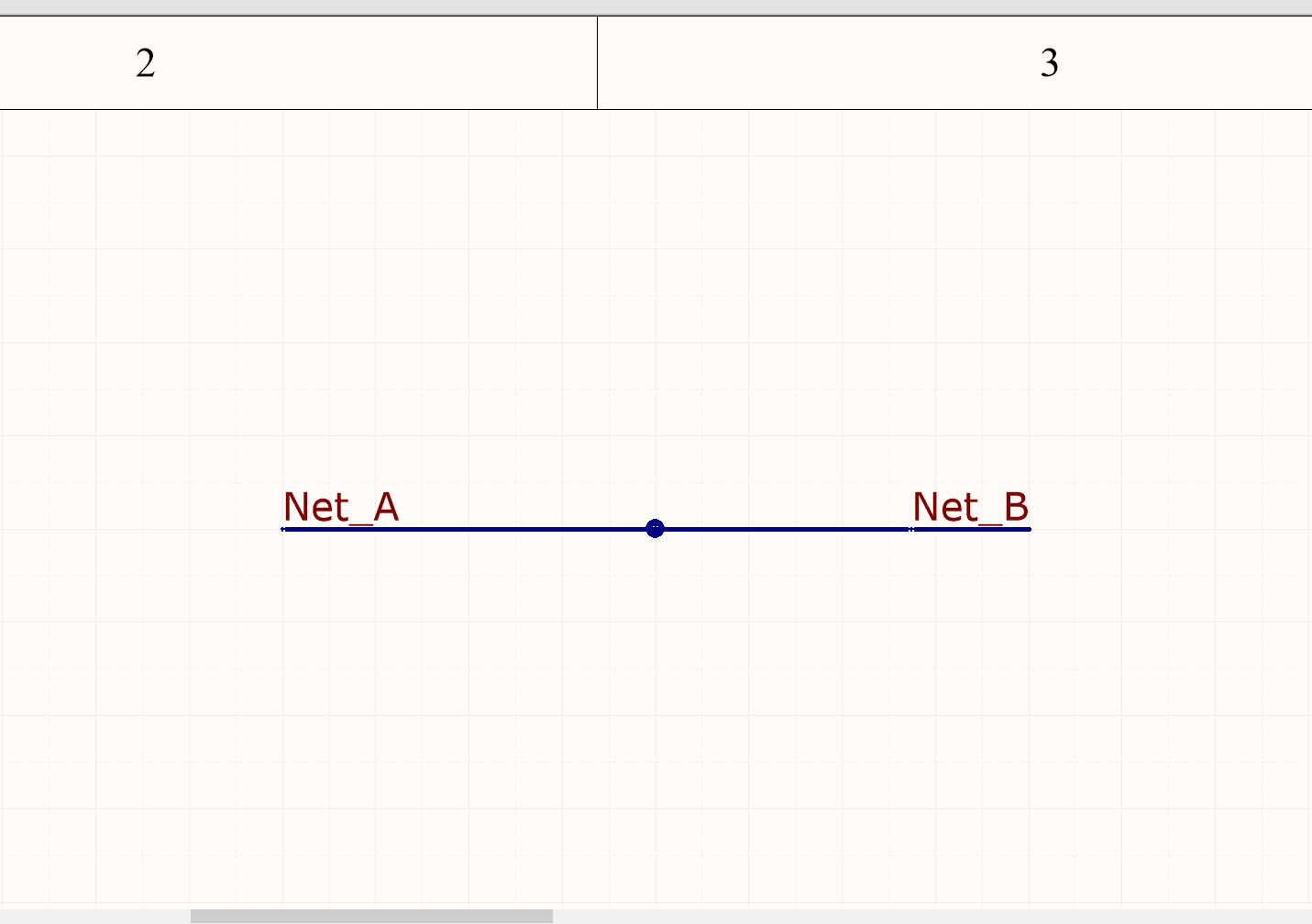

von VIA (Gast)
Hallo Ralph,
auch wenn die Frage für dich ja scheinbar beantwortet ist,
kurz noch zur Richtigstellung:
Ralph H. schrieb:
> Ich weiß jetzt, dass das mit Eagle nicht geht,
> ausser mit 0 Ohm Widerständen oder 1 Pad Bauteilen und DRC Warnungen.
Passt nich ganz zu:
Ralph H. schrieb:
> Bei Altium gibt es anscheinend die Möglichkeit zwei Netze miteinander zu
> verbinden, ohne dass die Netznamen sich ändern.
Wenn du das so in den Kontext schreibst,
ist das nicht richtig und irreführend.
So etwas wie im Screenshot ist auch mit Altium nicht erlaubt,
da wirft er mit ERC Fehlern nur so um sich.
(Die Junction habe ich zur Veranschaulichung manuell gesetzt)

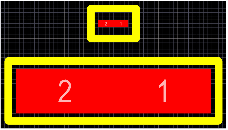

Und das Net-Tie ist im Endeffekt auch nichts anderes,
als eine 0-Ohm Brücke mit einem etwas speziellen Footprint.
(siehe Anhang)
Vorteil ist halt, das Net-Tie kann man zum Beispiel auch auf Innenlagen
platzieren, was mit herkömmlichen Komponenten natürlich nicht geht.
Siehe auch:
