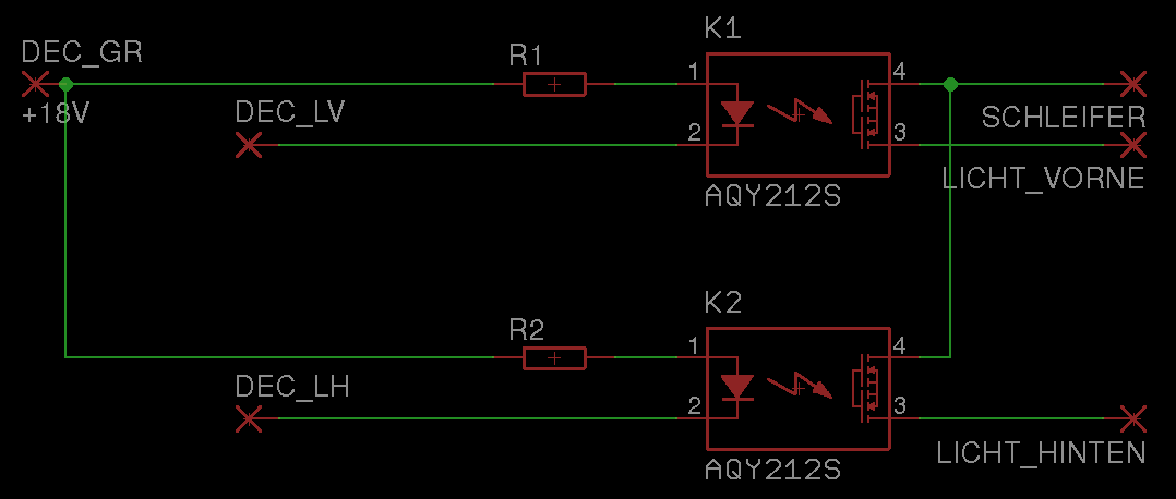

von Teo D. (teoderix)
Jochen F. schrieb:
> Die Spannung vor R2 soll später 1,2V sein.
Warum?
Das hängt halt von der verwendeten, uns leider unbekannten, LED (< da
unbedingt mal drauf klicken!) ab!?
Mach's doch nicht so geheimnisvoll. Was willst du wirklich?
Möchtest du das Relais mit den 18V ansteuern und suchst den passenden
Vorwiderstand?
Falls ja:
Du brauchst einen Steuerstrom von mindestesn 3mA und höchtens 50mA. Bei
20mA beträgt der Spannungsabfall an der Eingangs-LED 1,2V (Abb. 7 im
Datenblatt). Der Vorwiderstand muss also (18V - 1,2V) / 20mA = 840Ω
haben. Die von dir angedachten 820Ω passen also ganz gut.
Es genügen aber auch schon 10mA, um das Relais sicher einzuschalten.
Bei 10mA beträgt der Spannungsabfall an der Eingangs-LED 1,17V. Der
Vorwiderstand muss in diesem Fall also (18V - 1,17V) / 10mA = 1683Ω
haben. Nimm 1,6kΩ (aus E24) oder 1,8kΩ (aus E12), und der Käse ist
gegessen.

von J. F. (maerklinh0)
Es war nicht meine Absicht das ganze so chaotisch zu veranstalten.
Im Anhang die Schaltung. Der Lokdecoder mit 18V soll über die beiden
Ausgänge DEC_LV & DEC_LH die beiden PhotoMOS schalten.
Dem Datenblatt des PhotoMOS habe ich folgende Werte für die LED
entnommen:
1.25V und 0,9mA
Das ergibt mit der Rechnung R1 = R2 = (R18V - 1,25V) / 0,0009A = 18611
Ohm
Mehr wollte ich eigentlich nicht. Nur versuche ich auch das zu
verstehen.
> entnommen:
> 1.25V und 0,9mA
Die 1,25V gelten für 50mA LED-Strom. Bei 18V Steuerspannung ist es
allerdings unerheblich, ob du mit 1V, 1,25V oder 1,5V rechnest.
Die 0,9mA Steuerstrom sind allerdings etwas knapp bemessen, da das
Relais erst ab 3mA garantiert einschaltet (Tab. 2 im Datenblatt). In
meinem letzten  Beitrag habe ich mit 10mA und 20mA gerechnet, um auf der
sicheren Seite zu sein.
Gerade sehe ich, dass das Datenblatt einen Steuerstrom von 5mA
empfiehlt. Bei 18V entspricht dies einem Vorwiderstand von 3,3kΩ. Darauf
beziehen sich auch die anderen Angaben, wie bspw. der On-Widerstand und
die Schaltzeiten.

Jochen F. schrieb:
> Ich hatte zumindest Grundlagen vor 20 Jahren in der Ausbildung.
Gut, dann kannst Du meine drei Rechenbeispiele nachvollziehen?
Weiter vorne wurde Dir von Yalu X. ein konkreter Wert empfohlen, im
Zweifel mache es einfach so.
Jochen F. schrieb:
> Ich muß mir eine gute Formelsammlung für E-Technik anschaffen.
Für so einfache Dinge brauchst du keine Formelsammlung. Mit den
folgenden einfachen Regeln kommst du schon sehr weit:
1. Für den Spannungsabfall U an einem Ohmschen Widerstand R, der vom
   Strom I durchflossen wird, gilt:
     U = I · R   (Ohmsches Gesetz)
2. Für die Reihenschaltung mehrerer Bauteile ist der Spannungsabfall Ug
   der gesamten Schaltung die Summe der einzelnen Spannungsabfälle U₁,
   U₂, U₃ ...:
     Ug = U₁ + U₂ + U₃ + ...
3. Für die Reihenschaltung ist der Strom durch alle Bauteile gleich:
     Ig = I₁ = I₂ = I₃ = ...
4. Für die Parallelschaltung mehrerer Bauteile ist der Strom Ig durch
   die gesamte Schaltung die Summe der Einzelströme I₁, I₂, I₃ ...:
     Ig = I₁ + I₂ + I₃ + ...
5. Für die Parallelschaltung ist der Spannungsabfall an allen Bauteilen
   gleich:
     Ug = U₁ = U₂ = U₃ = ...
Die Regel 1 kennst du wahrscheinlich schon, die Regeln 2 bis 5 sind so
trivial, dass man mit etwas gesundem Menschenverstand auch selber darauf
kommen kann. Für die Berechnung des Vorwiderstands einer LED brauchst du
nur die Regeln 1 bis 3.
Zusätzlich musst du wissen, welchen Strom die LED für einen sinnvollen
Betrieb benötigt und wie groß der Spannungsabfall bei diesem Strom ist.
Beides kannst du dem Datenblatt entnehmen.
Selbst wenn du kein Datenblatt zur Hand hast, bist du mit etwas
Erfahrung (zu der dir leider auch eine Formelsammlung nicht verhilft)
nicht komplett verloren:
Standard-LEDs sowie die LEDs in Optokopplern und Halbleiterrelais halten
i.Allg. mindestens einen Strom von 20mA aus und leuchten auch bei nur
5mA oder 10mA meistens schon ausreichend hell.
Der Spannungsabfall (bei (Leucht-)Dioden auch Flussspannung oder auf
englisch Forward Voltage genannt) hängt wegen der exponentiellen
I(U)-Kennlinie unter normalen Betriebsbedingungen nicht stark vom
Stromfluss ab. Man kann deswegen meist von festen Werten für die
Flussspannung ausgehen:
  LED-Farbe    Uf (Zirkawerte)
  infrarot          1,3V
  rot               1,9V
  gelb, grün        2,2V
  blau, weiß        3,4V
In Optokopplern und Halbleiterrelais werden praktisch ausschließlich
Infrarot-LEDs eingesetzt.
Eine Formelsammlung brauchst du nur für kompliziertere und hauptsächlich
für theoretischere Dinge, wie bspw. die Shockley-Gleichung für Dioden
oder die Kapazität eines Kugelkondensators. Ich selber habe keine und
auch nie den Wunsch danach gehabt. Für die wenigen Fälle, wo ich mal
eine Formel nachschlagen muss, ist Wikipedia vollkommen ausreichend.
Dort findet man auch Materialkonstanten u.ä.
