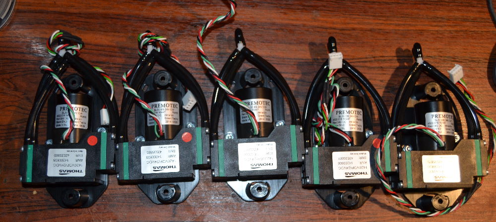

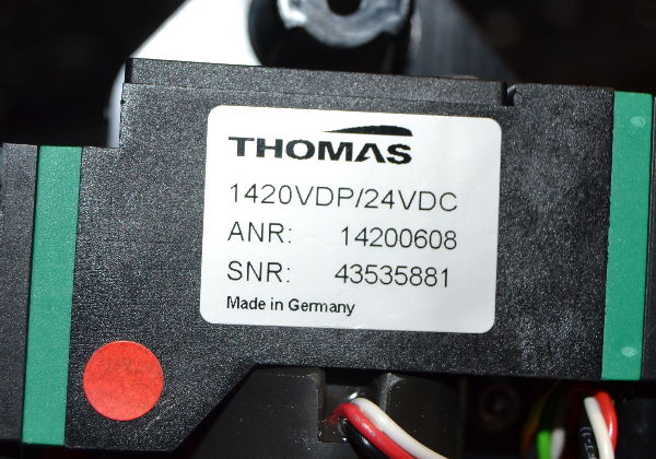

Thomas 1420VDP 24V DC Solldaten: 1.9 Bar Druck oder 77% Vakuum Die Dinger sind schon vor einiger Zeit gekauft worden, jetzt aber erst im Gerätebau getestet und wurden wegen Abweichungen vom Nenndruck (ca.5%) ausgesondert. Manchmal plant ein Dipl.Ing. auch zu sehr am Maximum :-\ Beispiel: Gerät braucht 12 Ampere, dann reicht ein NG mit max. 14A angeblich aus ... Wiedemauchsei: Die Teile kosten deutlich dreistellig! https://www.gd-thomas.com/de/shop/gas-pumps-compressors/diaphragm/1420-serie/1420vdp-1-5-e-bldc-12.html Daten auf Seite 7, PWM Motorsteuerung auf Seite 12: http://www.gd-thomas.com/assets/0/121/142/134/164/96816ef4-c299-4510-8196-21b980e08719.pdf Schnäpchenpreis: 40€/St + Versand !
