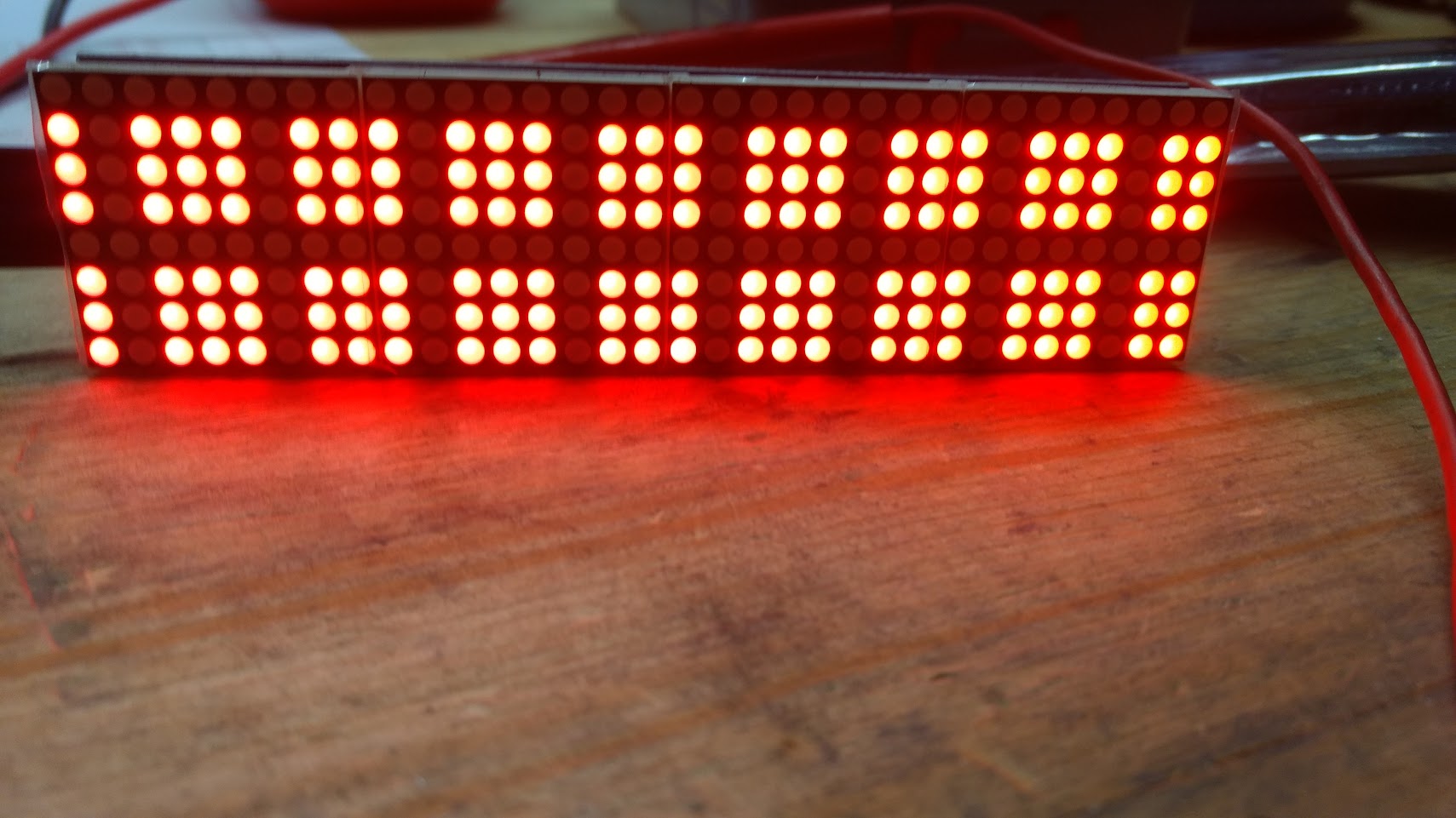

für ein aktuelles Projekt habe ich mir bei ebay ein Punkt Matrix Display
8x8 mit MAX7219 zugelegt
http://www.ebay.de/itm/322337412484?_trksid=p2057872.m2749.l2649&ssPageName=STRK%3AMEBIDX%3AIT
Und Irgendwie verhalten sich die Module sehr komisch.
Selbst beim Display Test leuchtet nur die 1ste und 4te Zeile.
Bei inaktivem Display Test, zeigen die Displays ein statisches Muster,
siehe Bild anbei "dotmatrix.jpg".
Auf dem Bild sieht man die 4 Displays, jeweils Display Test An, Aus, An,
Aus.
Gut erkennt man auch, das bei aktivem Display Test die "Statischen
Muster" immer noch leicht glimmen.
Ich habe 2 Displays die sich identisch verhalten.

Nachdem ich den Display Test ja auch an und aus bekomme, glaube ich
nicht mehr an einen Ansteuerungs Fehler.
Jemand eine Idee was hier schief gehen könnte ?

von Jürgen S. (jrgen_s633)
Noch so als Hinweis, was mich auch Stutzig macht.
Lege ich nur +5V und GND an das Display, kommt es schon nach dem Powerup
mit einem Konstanten LED Muster. Siehe Bild anbei.
Laut Datenblatt sollte der Chip ja im Sleep Mode sein und das Display
aus.
Ich werde den Verdacht nicht los, dass das LED Modul nicht zur
Leiterplatte und deren Belegung passt...

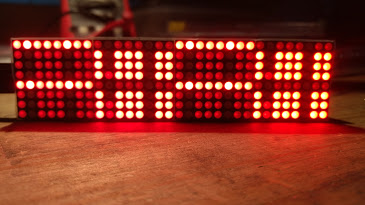

Fehler gefunden...
Ich habe die LED Matrix mit dem Plan von hier geprüft :
http://megtestesules.info/hobbielektronika/adatlapok/LED8x8_1088AS.pdf
Und ebenso den Schaltplan von hier mit der Leiterplatte durchgemessen:
https://cdn.instructables.com/ORIG/FVW/W6ZL/HJ1XP591/FVWW6ZLHJ1XP591.jpg
Fazit:
- Die Belegung passt, aber die LED Matrix sitzt um 180° gedreht im
Sockel
- Auf der Leiterplatte ist auch eine Pin 1 Markierung unter der
Stiftleiste zu sehen. Das Modul ist demnach auch Verkehrt aufgesetzt.
Siehe im Beigefügten Bild. Hier habe ich die LED Matrix daneben schon
gedreht. Der kleine Zipfel am Modul in der Mitte ist die Markierung für
Pin 1, Links unter der Stiftleiste Sieht man die Markierung für Pin 1.
Kurze Prüfung ein Modul gedreht und es tut wie es soll.
Dann alle Matrix Module gedreht und Jubel...
Nur so ca 8-10 Stunden vergraben an einer fehlerhaften Bestückung.
Mal sehen was der Lieferant dazu sagt...
bist du dir sicher mit dem um 90° gedreht ?
      display.sendAllCmdData(cmdDigit0, 0x80);
      display.sendAllCmdData(cmdDigit1, 0x40);
      display.sendAllCmdData(cmdDigit2, 0x20);
      display.sendAllCmdData(cmdDigit3, 0x10);
      display.sendAllCmdData(cmdDigit4, 0x08);
      display.sendAllCmdData(cmdDigit5, 0x04);
      display.sendAllCmdData(cmdDigit6, 0x02);
      display.sendAllCmdData(cmdDigit7, 0x01);
ergibt auf jedem Modul eine von links oben nach rechts unten laufende
Linie.
So hätte ich das auch erwartet...

Beispiel 1: Spalte 0 ist demnach bei allen vier Modulen ganz links und
die Module übereinander gestapelt. Modul 0 ist unten.
Beispiel 2: Text "Void", wird nativ so ausgegeben, dass rechter Rand von
Modul 0 in darüber liegendes Modul 1 vom linken Rand reinläuft.
Beispiel 3: Sprite "Pfeil nach oben" zeigt in die Richtung links.
Ich kann mit dieser Modul-Anordnung leben und verstehe vom
Leiterplatten-Layout her auch warum das so gemacht wurde. Nur hatte ich
die Anordnung eben anders erwartet.

Es lag nicht an meinem Programm.
Die Module saßen um 180° verdreht im Sockel, quasi verpolt. Pin 1 vom
Modul saß nicht auf Pin 1 vom Sockel.
Negative Bewertung für die nicht Reaktion, aber er hat ja noch Zeit :-)
Das darf nicht passieren, wenn es einen Endtest gab.
Er liefert fehlerhafte Ware aus... Nachdem alle meine bestellten
Displays mit dem gleichen Fehler ausgeliefert wurden, sicherlich ein
Serienfehler.
Kann er ja einfach beheben, muss man ja nur in die Artikel Beschreibung
schreiben, vor dem Betrieb sind die Module aus dem Sockel zu nehmen und
um 180° gedreht ein zu setzen :-)
Noch 1€ runter im Preis und Zack, Problem gelöst.
