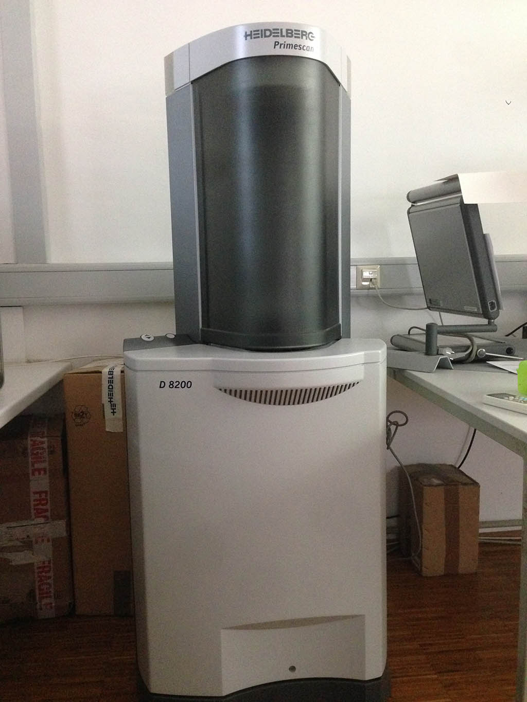

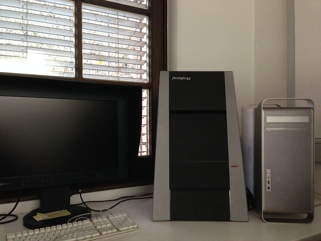

sagen wir mal so, hiermit gescannte "Dia Vorlagen" sehen gar nichtmal soo schlecht aus. Kann das Equippment also empfehlen...;-)
