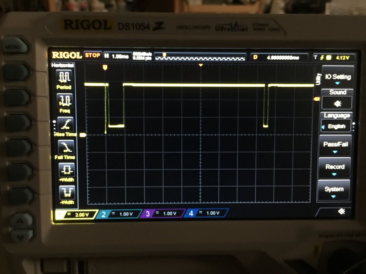

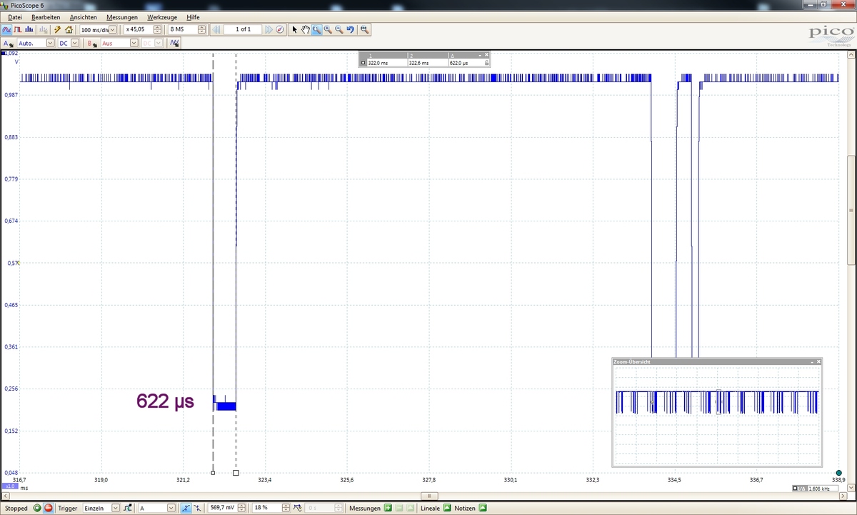

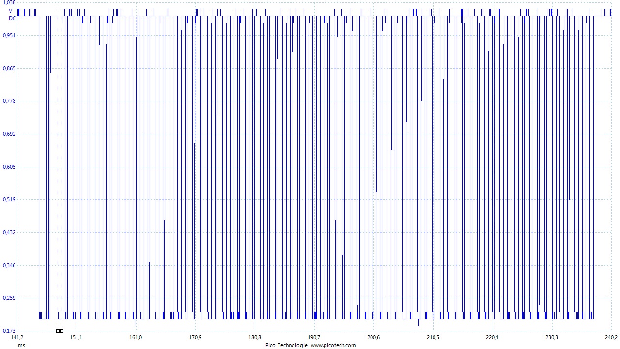

Als nächstes habe ich das Signal einmal mit Sensor und einmal ohne mit
einem LogicAnalyzer aufgezeichnet. Ich glaube darin sowas wie eine
Initialisierungssequenz zu erkennen (siehe "pdc-sensor_1.png").

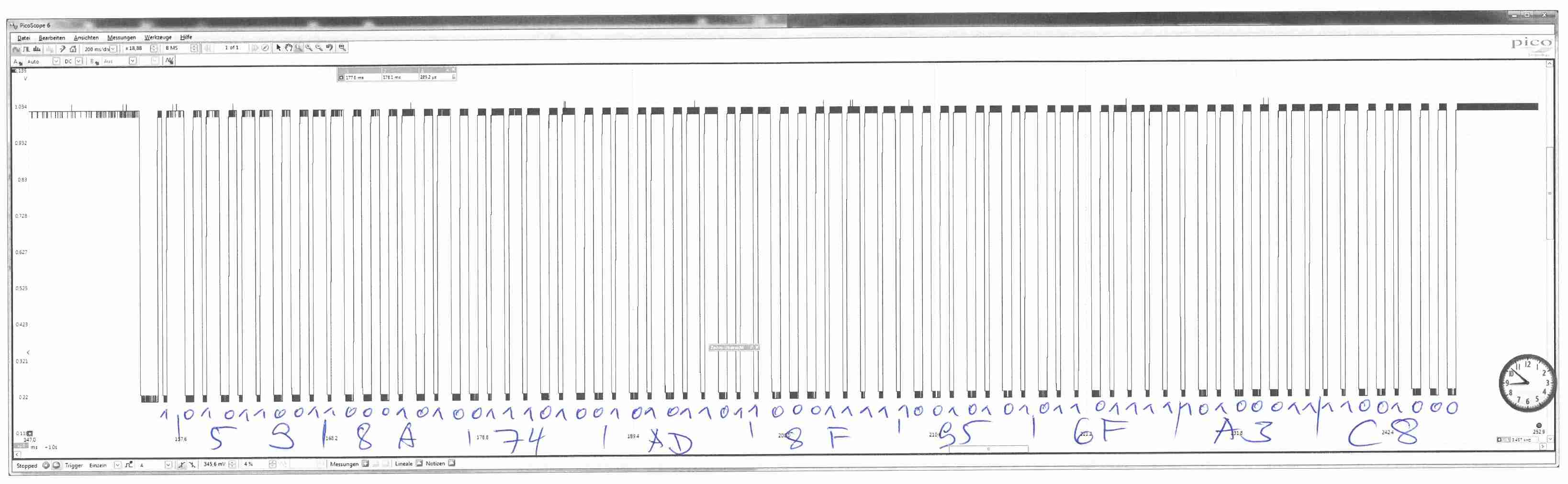

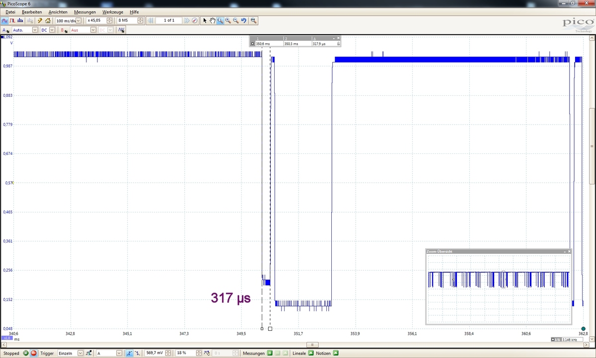

Dann hab ich mir das Timing angeschaut und habe eine Bit-Zeit von 310uS
ermittelt (siehe "pdc-sensor_2.png").

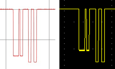

Anschließend habe ich versucht ob das Signal ein einfaches Serialsignal
ist und den Async-Serial Analyzer mit Autobaud und 8N1 drauf
losgelassen. Das war direkt ein Treffer, zumindest scheinen die Daten
sinnvoll (siehe "pdc-sensor_3.png"). Den Code habe ich als Textdatei mal
angehangen.

Hast Du mal probiert Deinem Sensor die gesampelte
"Initialisierungssequenz" zuzuspielen?
Also die ganze Sequenz, so wie sie ist, ganz stupide von Deinem Arduino
aus per Bitbanging zu senden.
Wie reagiert das Ding dann?

Derartige Sensoren werden oft per LIN-Bus angebunden, und das ist nur
ein verkappter UART. Die LIN-Spezifikation ist öffentlich verfügbar,
soweit ich weiß, vielleicht hilft dir ein Blick da rein bei der
Dekodierung.
von Harald A. (embedded)
Beim LIN müsste man einen Break sehen (Signal länger '0' als eine
Byte-Länge) und danach das Sync, bestehend aus dem Byte 0x55. Danach
folgen Daten und die Checksumme. Bis zum nächsten Break.

von Guido (Gast)
Füge in die Kommunikationsleitung zwischen Sensor und Steuergerät einen
1 kOhm Widerstand ein und oszilloskopiere auf der Sensorseite. Die Stufe
im Signal also die unterschiedlichen Lowpegel zeigen Dir dann, was vom
Steuergerät kommt und was vom Sensor. Es gibt eine
Initialisierungsfolge, anschließend den Ping und dann ein Lowpegel mit
der Dauer des gesendeten Ultraschallsignals (Schwingdauer). Sieht man in
PDC-Sensor_1 auch.

Ich habe noch ein wenig dran gearbeitet: also zunächst die
Initialisierung (zwei Pulse Steuergerät, zwei Sensor, immer gleich
lang), dann Ping-Kommando und als Antwort die Dauer des Ultraschalls
plus Reserve, dann offensichtlich ein kurzer Puls vom Steuergerät um den
Sensor in "Hörmodus" zu bringen, das wiederholt einmal, manchmal
zweimal. In diesen Zeiten werden die anderen drei Sensoren angepingt.
Die Antworten der Sensoren sind sehr übersichtlich, wenn "255" als
Ergebnis kommt (also kein Hindernis erkannt); für andere Werte kommt
eine Pulsfolge, die ich noch nicht dekodiert habe (ich habe noch kein
vernünftig reproduzierbares Timing erkannt) Könnte UART sein, sicher
kein LIN und kein SENT. Ich versuche morgen mit einem Signaldekoder dran
zu gehen, dann kommt ein Bild. Leider habe ich auch kein Patent von
Valeo gefunden, dass sich mit der Kommunikation befasst und Datenblätter
gibts anscheinend auch keine...
Dir viel Erfolg, bitte berichte, wenn Du weiter kommt!

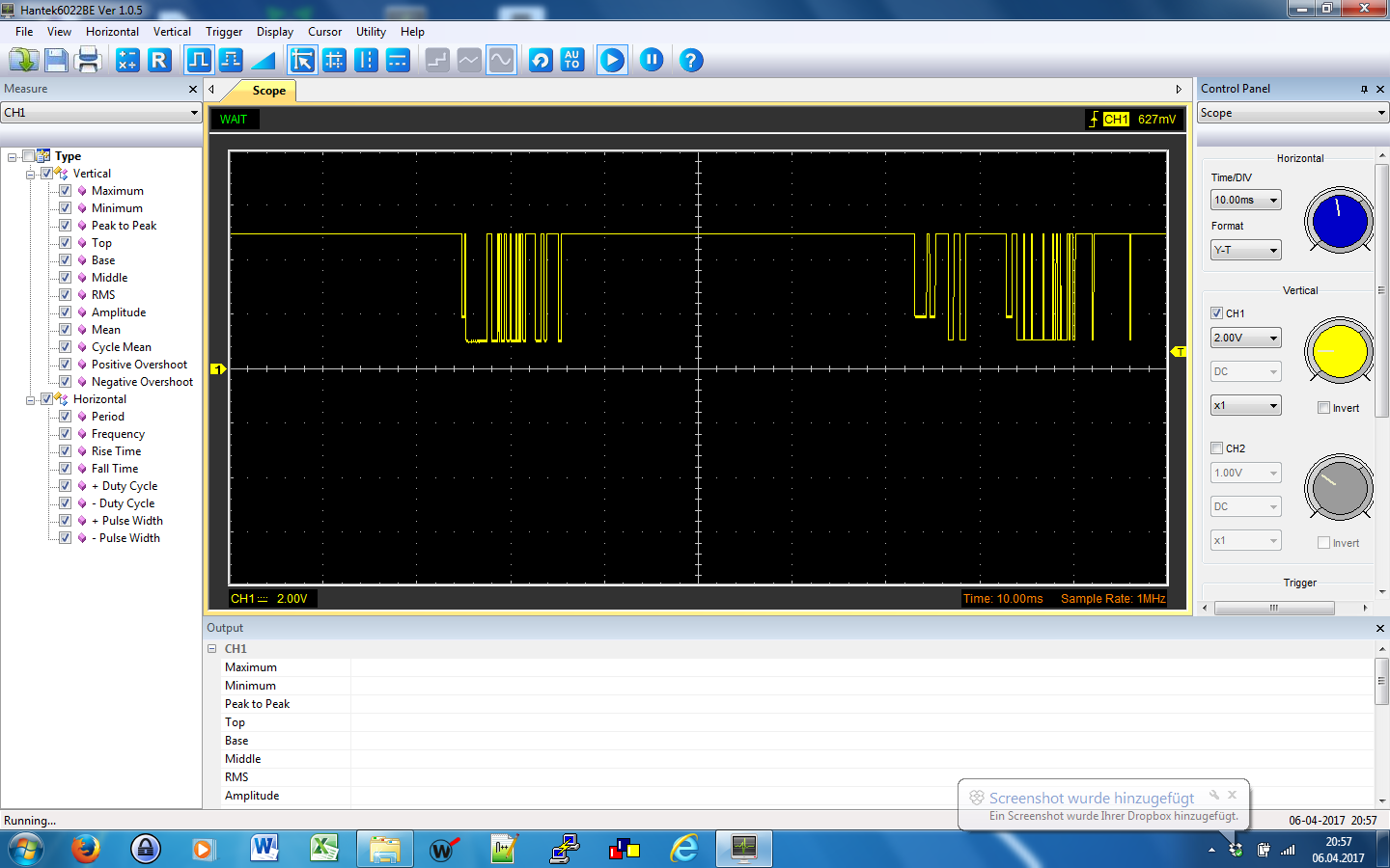

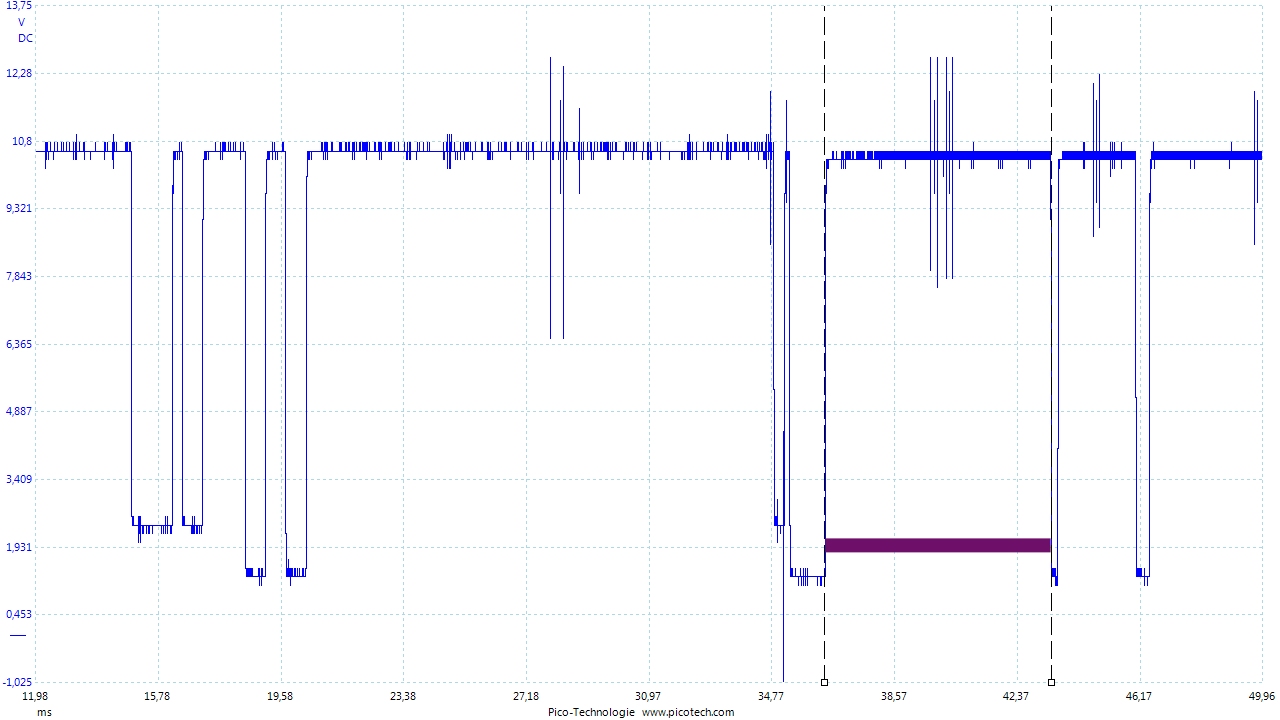

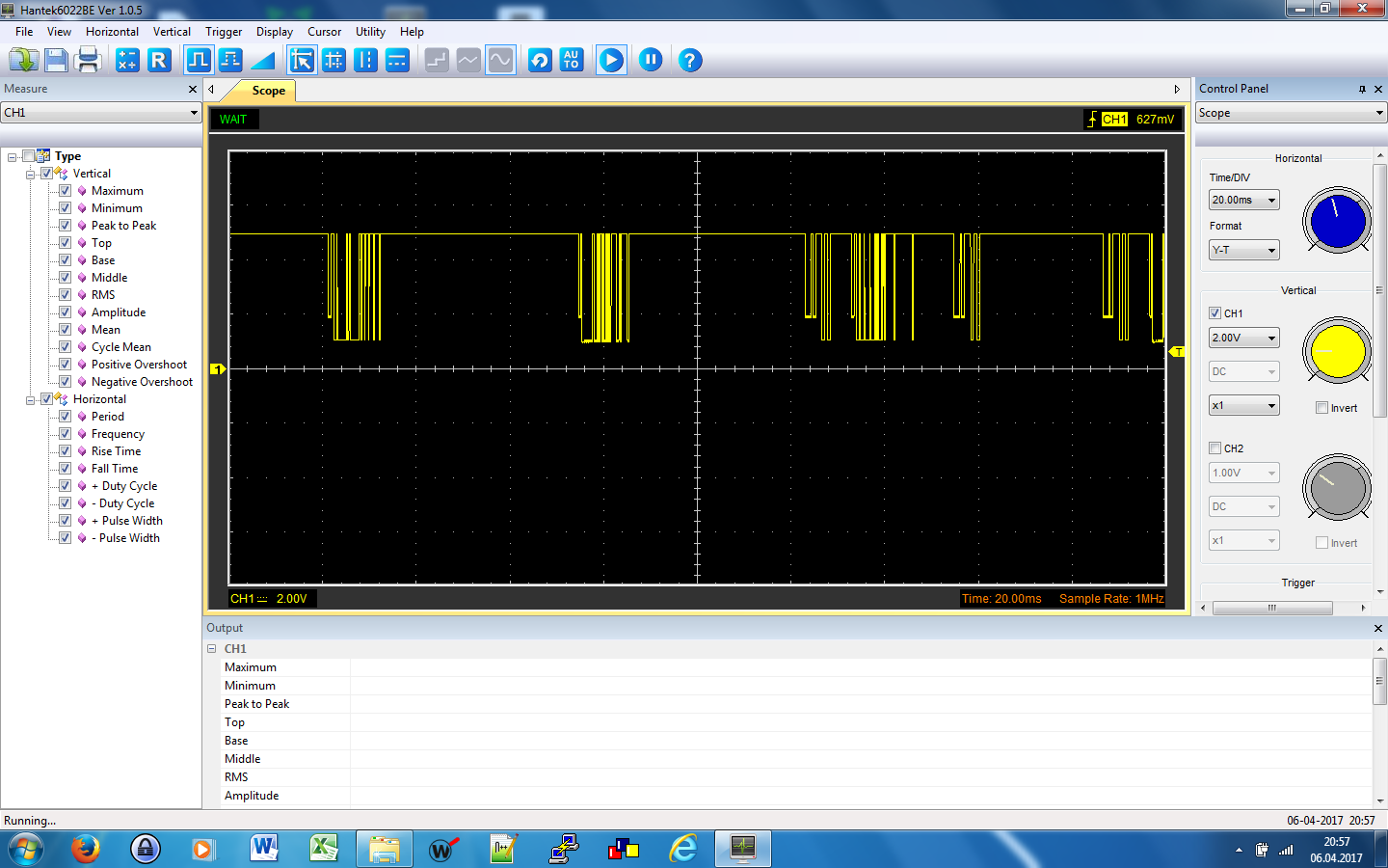

von Olli Z. (z80freak)
So, hier mal die ersten Messergebnisse mit 1k in der Signalleitung und
Tastkopf am Sensor. Die kurzen Striche sind somit Sendesignale vom Modul
und die langen die Antworten vom Sensor.
Leider habe ich mit meinem Hantek 6022BE noch etwas
Bedienungsschwierigkeiten. Zum einen kann man zwar ein Datenfile
sichern, es aber nicht mehr einladen. Zum anderen kann man im
gespeicherten Signalverlauf zwar mit rechter Maustaste hin und
herscrollen, ab dem zweiten Bildschirm springt bei mir der Signalverlauf
wieder zurück auf Anfang. Ein bischen Schrott was ich da gekauft hab...

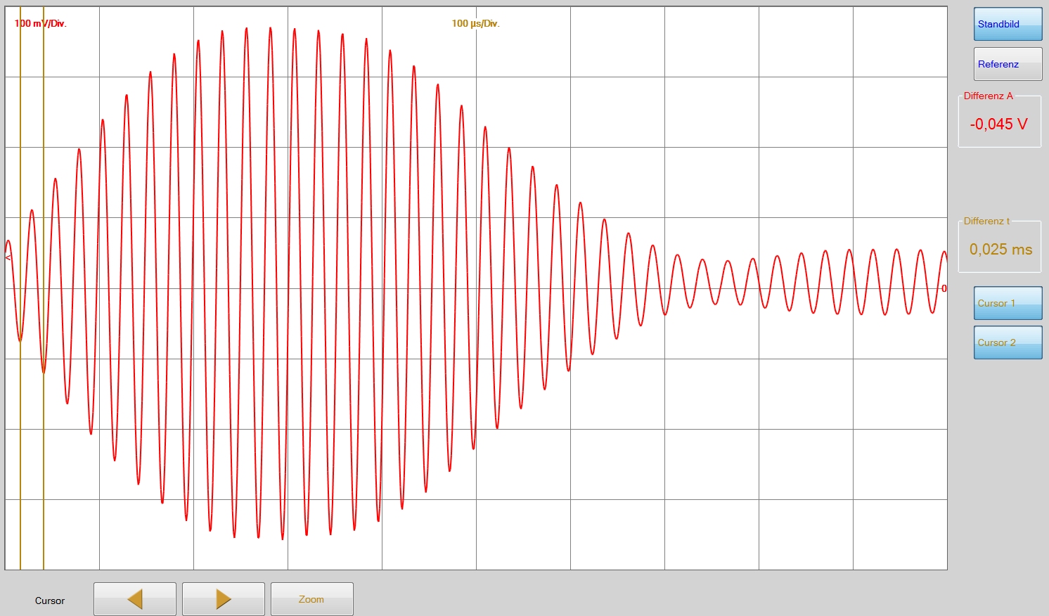

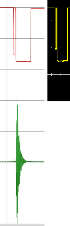

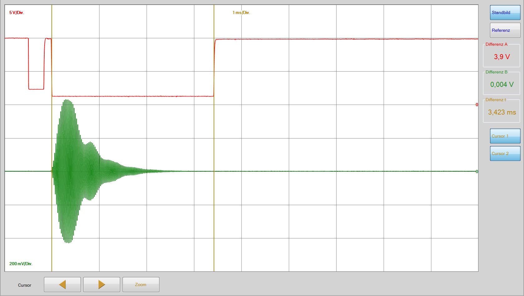

von Guido (Gast)
Hier zunächst mal zwei Screens von den Signalen eines Sensors und seinem
gesendeten (!) Ultraschallsignal. Damit ist der Impuls auf der
Kommunikationsleitung definiert, mit dem die Sendeaufforderung kommt -
die anderen Impulse vom Steuergerät müssen dann "Empfangsaufforderungen"
sein.

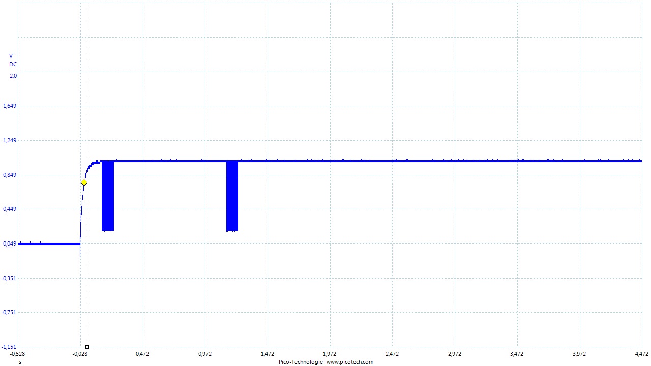

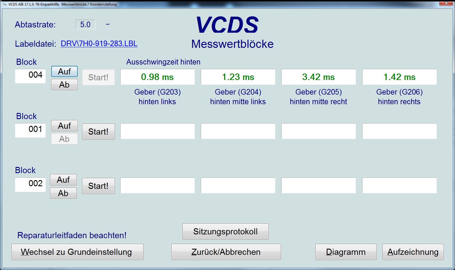

von Guido (Gast)
...und die gleichzeitige Auswertung der Eigendiagnose: Sensor G205 mit
3,42 ms, das entspricht genau der Impulslänge während des
Ultraschallsignals plus Reserve für "zur Ruhe kommen" also den
Ausschwingvorgang.
von Guido (Gast)
Vielleicht ist es ganz einfach: die Dauer zwischen dem Ende der
Schallzeit und dem nächsten Puls des Sensors ändert sich ziemlich
proportional zum Abstand:
Abstand [cm] Zeit [ms]
137          7,02
128          6,92
125          6,86
81           3,81
77           3,52
69           3,31
21           1,07
Hey, Guido!
Erklärst Du mir bitte wie Du zu dem grünen Ulraschallsignal gekommen
bist? Hast Du am US-Lautsprecher gemessen? Oder mit einem US-Empfänger?
Der "hohe" Low-Pegel, der aufgrund des Widerstandes nicht ganz bis auf
GND geht, ist das Signal hinter dem Widerstand, direkt vom Sensor.
Der "tiefe" Low-Pegel, der zumindest deutlich näher an GND geht ist der
vor dem Widerstand, also zur PDC-Modul Seite hin.
Auf Bild "Ultraschall2.jpg" sieht man dann wohl zuerst das Erregersignal
vom PDC-Modul (hohe Pegel). Diesem folgt dann während der Sendephase des
Sensors ("PING") ein langer, "tiefer" Low-Pegel. Hast Du eine Idee ob
die Dauer des Erregegungspulses irgendwie Einfluß auf die Sendedauer
hat? Oder wird diese immer konstant sein?
"Ultraschall4.jpg" verstehe ich nicht, kannst Du das bitte ausführlicher
beschreiben?
Ich meine das diese Sensoren ja sowohl als Sender als auch als Empfänger
arbeiten können, nur halt nicht gleichzeitig. Vermutlich sind die
Signale die keinen Schall auslösen zum einstellen von Sende- oder
Empfangsbetrieb. Könnte auch gut sein, das beim Fahrzeug, wo ja immer
mehrere verbaut sind, jeweils einer sendet und ein anderer empfängt.
Oder die schalten sehr schnell hin- und her.
Wenn die Signale rein zeit- und flankengetriggert sind, dann kann hier
doch kein UART-Protokoll oder ähnliches hinter liegen?! Dann sind das
einfache Taktbefehle, mit Synchronisationstakten.
von Guido (Gast)
also
ja, ein US-Mikro für 40 kHz
Nein (kein Einfluss), bisher waren die immer gleich lang
> beschreiben?
In dem Impuls vor (!) dem lila markierten Bereich liegt das US-Signal
(wie in Ultraschall2.jpg). Dann kommt der Sensor am Ende des lila
Bereichs wieder mit einem Impuls und diese Zeit zwischen US-Ende und
diesem Impuls nimmt ziemlich linear mit der angezeigten Entfernung in
der Eigendiagnose zu.
Wie auf Bild "Ultraschall2.jpg" zu sehen, sendet der Sensor ja zu Beginn
der knapp 3,5 ms langen LOW-Phase vom Steuermodul. Während dieser Zeit
ist das Modul für eintreffende Echos "blind". Umgerechnet auf die
Entfernung (bei +20C, ohne Nebel benötigt der Schall 2,939 ms pro Meter)
liegen wir hier bei ca. 0,6 m. Beim Mondeo liegt die untere Grenze
(Dauerton) bei so ca. 20-30cm.
Wie man im Bild aber erkennt, ist die eigentliche Sendedauer wesentlich
kürzer. Wie auch immer, das ist wohl der Grund warum man die letzten
20cm nach Gefühl fahren muss. Darüber hab ich mich schon oft geärgert,
denn wenn man echt knapp parken muss, sind das viel.
Ich habe mal etwas unsere Signalverläufe verglichen. Dann Deiner
hervorragenden Arbeit ist die Startsequenz des Signals ja nun klar. Ein
Vergleich zeigt, das diese bei mir exakt genauso verlaufen
("sensor_ping.png").
Auffällig ist die in Bild "sensor_stopseq.png" dargestellte Sequenz.
Diese folgt auch immer einige Zeit nach dem Echo-Auslöser ("PING"). In
meinen Messungen liegt zwischen PING und diesem Signal ca. 50 ms, bei
Deinem etwa 65 ms. In dieser Zeitspanne könnten theoretisch Echos von
bis zu 10 m entfernten Objekten erkannt werden. Eigentlich viel zu weit,
da die meisten PDC-Systeme einen Erfassungsbereicht von max. 3 Meter
haben.
Dennoch könnte es sich hierbei um sowas wie eine STOP-Sequenz handeln.
Oder sogar der Umschaltbefehl von Empfangs auf Sendemodus.
Die Sequenz selbst besteht immer aus einem langen und kurzen Signal vom
Modul, gefolgt von zwei kurzen des Sensors. Könnte ein einfaches
Handshake sein. Die Frage ist halt, ob die Dauer so eine entscheidende
Rolle spielt und ggf. über den Wert eines Signals entscheidet und nicht
nur binär ist.

von Guido (Gast)
von Guido (Gast)
Hier handelt es sich um ein 40 kHz-Signal (1 / 25 µs), dann ist 12/f_drv
= 300 µs. Passt aber mit dem Send Reqest und dem Receive Request nicht
überein, die sind genau doppelt so lang.
von Guido (Gast)
Hier noch die Screens mit Send- und Receive-Request
von Guido (Gast)
...und die der Initialisierung nach Anlegen der Spannung. Hier passt die
Bitbreite für 0 und 1 ebenfalls mit ~600 µs und ~300 µs ganz gut. Einen
Unterschied im Dateninhalt konnte ich bisher nicht erkennen, weder für
geänderte Umgebungsbedingungen noch für die einzelnen Sensoren.
Die Initialisierung kommt immer 2 mal nach Power on. Seltsam sind die 73
Bit Länge dieser Sequenz !?
Die "Bits" der Sensorantworten weisen kein erkennbares Zeitmuster auf,
auch das Elmos-Datenblatt sagt dazu nichts. Eigentlich geht es nur um
die Messung der Zeit bis zum Echo.
Wow, Dein DSO macht echt saubere Graphen! Sind ja wie aus dem Lehrbuch.
Was haste denn da für ein Teil?
40 kHz sind zwar die untere Grenze, aber warum nicht. Besser als auf
einem Band wo sich alles andere auch tummelt. Ich muss mal rumtüfteln
wie ich das für mein Ford Modul rausbekomme.
So, nachdem wir die Frequenz kennen, können wir die Timings ableiten.
Demnach ist 1/fdrv 25us. Die Bitlänge Tbit sind 12/fdrv, also
richtigerweise 300us. In den beiden Nachfolgenden Bildern hast Du Send
und Receive-Request vertauscht. Beim senden wird es vom Modul erst kurz
low und während der Sendezeit vom Sensor. Laut Datenblatt muss zum
senden ein Tsnd langer Low anstehen. Tsnd sind 6/fdrv, also 150us. Im
Bild sind es aber, wie schon erwähnt 300us, also doppelt so lang. Auch
der Trec ist mit 600us doppelt so lang wie er eigentlich sein sollte
(12/fdrv, also 300us).
Eigentlich müsste ja zum anzeigen von Echos der Sensor nach der
Ring-down Phase in den Receivemodus gebracht werden. Das sehe ich aber
nicht. Stattdessen erkennt man auf den vorherigen Graphen die
eintreffenden Echos. Daher vermute ich das der Receivemodus eher ein
Receive-ONLY-Modus ist und das Sendkommando nach dem senden auch
automatisch empfängt.
Die Initialisierung kann alles mögliche enthalten. Hier ist die Frage ob
sich die Hersteller nicht ein eigenes Süppchen kochen. Ob Dein Sensor
intern einen Elmos Chip hat ist ja völlig unklar. Zudem können da noch
Checksum Bits drin sein. Hast Du mal versucht die Signale in ein
Bitmuster zu wandeln? Gibt es dafür einen Analyzer? Geht das nicht in
die Richtung Manchester-Code?
Die Echos haben ja keine Bitinformation, hier ist Zeitmessung angesagt.
Steht so ja auch im Datenblatt. Die Lowphase muss mindestens 3/fdrv,
also 75us sein.
von Guido (Gast)
Das ist ein PicoScope 3206D, tatsächlich ganz brauchbar.

Der Sensor lässt sich fast wie ein Arduino PING betreiben.
An Signal Pin des Sensors liegen ca 85% VCC an. Betreiben lässt sich der
Sensor mit 5,5-9 V. Die Spannung hat keinen Einfluss auf die Reichweite.
Der Pin muss mit einem Trigger Low gestartet werden. 1 Mikrosekunde
reicht.
Low 1 im Bild.
Danach setzt der Sensor den Pin Low (2).
Die Zeit bis zum nächsten Low (3) entspricht der Dauer bis zum Echo und
muss als long erfasst werden. Long/51.3 ergibt die Distanz in cm und
passt genau für 100 cm. Die Dauer ist nicht linear.
Mit /52:
Abstand = Anzeige
100=100
10=5
20=11
30=23
40=34
220=337
Im Bild Low 5 für 150 cm
Getriggert wird über ein Transistor, BC reicht, der
digitalWrite(x,HIGH); invertiert.
Das Echo wird über einen zweiten Pin gelesen, digitalRead(y). Nach x Low
delayMicroseconds(750) bis Read(y).
Duration = pulseIn(y,HIGH);
Der EchoPin wird direkt am SignalPin der PDC angeschlossen.

Olli Z. schrieb:
> Dabei ist eine logische "0" eine Sequenz aus einem langen LOW (125 uS):
>  |____|
> und eine logische "1" ist ein kurzes LOW (62,5 uS):
>  |_|
> Auch dieses Muster finden wir in unseren Scans. Leider fällt mir
> momentan kein passender Analyzer für einen solchen Code ein.
Ganz oben lese ich das...
> angehangen.
... ein UART-Break und 0xE0 oder 0xFC. Erinnert mich daran, dass man
Onewire-Chips mit einem UART bedienen kann. Muss nur auf Break prüfen
und wenn nicht, das Low-Nibble auf kleiner 0x07 prüfen...
Pullup an RX
TX über Diode an RX, dass TX runterziehen kann
RX = Datenleitung
mfg mf

von Gabriel (Gast)
@ Phillip:
Output : Low - Ping
Das nächste Löw wird vom PDC gesetzt
Daher Input Read
Time Ping - Löw korreliert zum Abstand
Die NewPing Lib kann passend umgeschrieben werden.
PDC mit 5,5 V betreiben. Spannungsteiler am Pin, 5,5/5 V, Transistor
kann dann wegbleiben.
Time auf DSO bei definierte Abstände analysieren und den Code anpassen.
Nachteil meiner Schaltung: die PDC werden nacheinander angesteuert und
somit ist ein 4 PDC System unbrauchbar lahm. Es braucht ca 1,5 sek um 4
PDC zu lesen.
Mit NewPing gelingt die Initialisierung quasi simultan. Beim Read
ergeben sich geringe Abweichungen von unter 5 cm.
Belegung:
Sender zeigt nach vorne, von uns weg
Links Minus
Mitte Signal
Rechts plus 5,5-8,5 V
