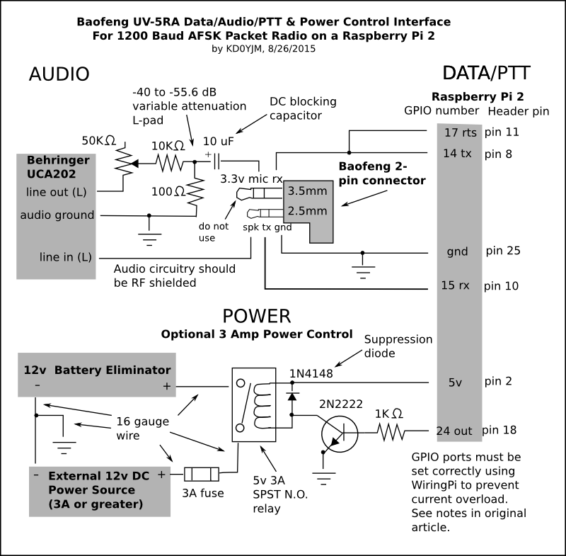

von Alex W. (Gast)
Alexander F. schrieb:
> billiges Baofeng mit PTT über VOX
Das kannst du aber auch extern tasten! Ich glaube mich zu erinnern das,
sobald ein Mikrofon an die Line angeschlossen wird, sofort auf TX geht.
Also die Sendeumsaschaltung mit nem kleinen Reed-Relais sollte gehen.
Oder mit einem 4066 (wobei ich nicht weis wie gut der für Audio
verwendet werden kann).
Das Delay für TX/RX muss dafür aber länger sein.
von Alex W. (Gast)
Hier hab ich ein Bild! Das Mic- muss gegen Gnd geschaltet werden.
von DH5YM (Gast)
