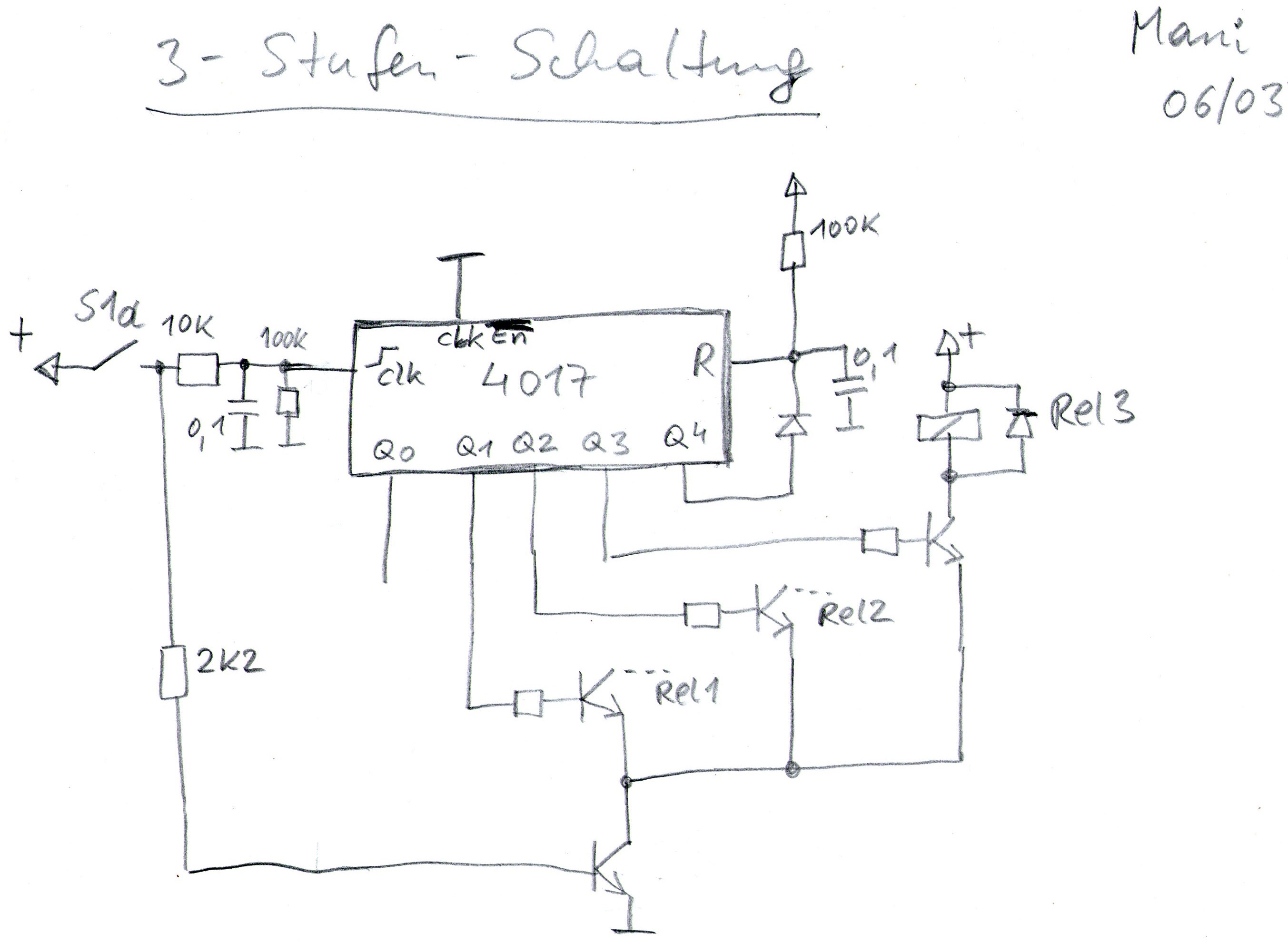

Hallo allerseits, als Elektronik-Laie hoffe ich hier auf Experten zu treffen, die mir bei meinem Problem weiterhelfen könnten... Ich möchte mit einem Taster nacheinander 3 Relais ansteuern, wobei die Relais solange angezogen sein sollen, wie der Taster gedrückt wird. Nach dem 1. loslassen, soll dann beim 2. drücken und halten das zweite Relais angesprochen werden, nach loslassen und 3. drücken und halten das dritte Relais.... danach wieder das erste.... Ich dachte an eine Flip Flop Schaltung oder was Transistor gesteuertes, habe aber mit google nichts annähernd passendes gefunden. Hat jemand von Euch eine Idee oder einen Ansatz wie man sowas lösen könnte? Bin Euch für alle Überlegungen sehr dankbar. Viele Grüße, Peter
Danke sehr... hast Du auch noch eine Idee wie ich die Relais mit dem ringzähler so ansteuere, dass sie nur gezogen sind wenn der Taster gehalten wird und der ringzähler am letzten gezählten Bit stehen bleibt?
Peter schrieb: > hast Du auch noch eine Idee wie ich die Relais mit dem > ringzähler so ansteuere, dass sie nur gezogen sind wenn der Taster > gehalten wird und der ringzähler am letzten gezählten Bit stehen bleibt? Verwende dazu ein UND-GATTER! ... oder warte noch ein wenig. Bald werden sicherlich zahlreiche Vorschläge kommen, dass man das Problem ganz einfach mit einem µController lösen kann. :-)
Peter schrieb: > Ich möchte mit einem Taster nacheinander 3 Relais ansteuern, wobei die > Relais solange angezogen sein sollen, wie der Taster gedrückt wird. > Nach dem 1. loslassen, soll dann beim 2. drücken und halten das zweite > Relais angesprochen werden, nach loslassen und 3. drücken und halten das > dritte Relais.... danach wieder das erste.... Also eine Lehraufgabe, die von anderen Leuten beantwortet werden soll? Wozu wäre so eine Schaltung in der Praxis sinnvoll? Ist wohl nur ein Schulprojekt, denn so etwas braucht niemand!

Hast mich überzeugt! Hier mal eine Schaltung dazu: Beim Einschalten bzw. Anlegen der Betriebsspannung wird der 4017 über 100K/0,1µ zurückgesetzt (Reset Pin 15)... Der Zähler steht auf Q0 Beim ersten Drücken von S1 wird der Zähler um eine Stufe erhöht, springt also auf Q1 Die 10K/0,1µ/100K Kombination dient als Entprellung des Tasters S1, S1a und S1b sind der selbe Taster Der Ausgang Q1 wird aktiviert, über den Transistor das Relais mit Freilaufdiode angesteuert und durch S1b gleichzeitig freigegeben Beim loslassen von S1`fällt Rel1 ab und bei nochmaligem Drücken springt der Zähler auf Q2, Relais 2 zieht an, solange Taster gedrückt ist, das selbe Spiel dann bei weiterem Drücken auf Q3/Rel3 ein viertes Mal drücken setzt den Zähler über Q4 und die Diode (1N4148) auf Q0 zurück, dann wieder drücken und es geht weiter bei Q1 Zufrieden???

Hier noch eine kleine Änderung, damit kannst Du einen einpoligen Taster nutzen...

Mani W. schrieb: > Hier noch eine kleine Änderung, damit kannst Du einen einpoligen > Taster nutzen... Eine kleine Anmerkung: Das RC-Glied als Prellfilter ist ja ganz gut, aber dadurch wird die Signalflanke recht langsam. Ohne einen Schmitt-Trigger-Eingang kann dies zu Fehlschaltungen führen. Und der 4017 hat keine Schmitt-Trigger am Clk-Eingang (so wie ich das Datenblatt verstanden habe). Es wäre daher noch ein 4093 oder ähnliche Maßnahme vor dem Clk erforderlich.
Dietrich L. schrieb: > Eine kleine Anmerkung: > Das RC-Glied als Prellfilter ist ja ganz gut, aber dadurch wird die > Signalflanke recht langsam. Wie langsam und könnte man das RC-Glied nicht optimaler gestalten? > Ohne einen Schmitt-Trigger-Eingang kann dies > zu Fehlschaltungen führen. Es kann viel oder auch nichts passieren. > Und der 4017 hat keine Schmitt-Trigger am > Clk-Eingang (so wie ich das Datenblatt verstanden habe). Ein bißchen wackelig deine Erkenntniß, wie ich dich verstanden habe. > Es wäre daher noch ein 4093 oder ähnliche Maßnahme vor dem Clk > erforderlich. Quatsch, oder gib mal eine fundierte Begründung und nicht so ein Wischiwaschi nach der jetzt alle Welt noch Schmittrigger einbauen muß.
Dietrich L. schrieb: > Und der 4017 hat keine Schmitt-Trigger am > Clk-Eingang (so wie ich das Datenblatt verstanden habe). > Es wäre daher noch ein 4093 oder ähnliche Maßnahme vor dem Clk > erforderlich. Unter Vorbehalt sehr richtig, ich hätte es auch schon fast geschrieben. newbe schrieb: >> Es wäre daher noch ein 4093 oder ähnliche Maßnahme vor dem Clk >> erforderlich. > Quatsch, oder gib mal eine fundierte Begründung und nicht so ein > Wischiwaschi nach der jetzt alle Welt noch Schmittrigger einbauen muß. Erst denken, dann schimpfen. Sieh ins Datenblatt, da stehen die max. Anstiegszeiten von CLOCK. Eine zu geringe Anstiegszeit kann innerhalb der Bausteins nicht mehr garantieren, daß alle D-FFs zum gleichen Zeitpunkt schalten und somit der interne Zähler aus dem Tritt kommt. Nun zu meinem Vorbehalt: das CLOCK-Signal wird je nach Hersteller unterschiedlich aufbereitet. TI gibt in seinem Datenblatt einen Schmitt-Trigger an Pin14 an. Hier können auch langsame Signale anliegen. Fairchild z.B. bereitet das Signal nicht extra auf, weshalb die max. Anstiegszeit bei 20 µs @ 5 V liegt. Sofern man nicht weiß, welchen genauen Typen (Hersteller) man verbaut, ist ein Schmitt-Trigger vor dem Eingang ein MUSS. Als Anregung: Beitrag "Taster per Hardware entprellen – alternative Schaltung"
newbe schrieb: > Wie langsam und könnte man das RC-Glied nicht optimaler gestalten? Das kann man sich leicht ausrechnen, R und C sind ja im Schaltplan gegeben. Es reicht hier die ungefähre Größenordnung (ns, µs, ms), geht also zur Not auch ohne Taschenrechner. newbe schrieb: > Es kann viel oder auch nichts passieren. Das ist immer so, wenn Spezifikationen aus Datenblättern (grob!) verletzt werden. newbe schrieb: > Ein bißchen wackelig deine Erkenntniß, wie ich dich verstanden habe. Mach Dich selbst erstmal schlau, bevor Du Beiträge von Anderen als nicht fundiert darstellst! newbe schrieb: > Quatsch, oder gib mal eine fundierte Begründung und nicht so ein > Wischiwaschi nach der jetzt alle Welt noch Schmittrigger einbauen muß. Kein Quatsch (bzw. Dein Satz IST Quatsch!) 1) Allgemeine Grundlagen zu digitalen Schaltungen, 2) Datenblatt zum 4017 -> AC Characteristics -> Clock rise and fall time = 15µs bei 5V. Rechne selbst aus, ob das mit der o.g. Schaltung eingehalten wird... Edit: Tatsache - m.n. hat Recht, der TI (dessen DB aufgeht, wenn man hier im Forum auf 4017 klickt) hat einen ST-Eingang - wusste ich nicht! Hatte ein anderes Datenblatt (Link über Google) geöffnet...

Hallo Männer! Baut doch die Schaltung auf und seht selbst, was tatsächlich geschieht, oft ist die Praxis ja anders als jede Theorie... Und wenn nicht blöderweise 1M/0,1µ/10M verwendet wird, dann funktioniert das auch ohne ST...
Den Pullup an Reset würde ich noch gegen einen Pulldown ändern, und den Kondensator nach VCC ;-) Der Zähler hat so übrigens einen 4. Zustand, bei dem kein Relais anzieht. Evtl. wäre es besser Relais 3 an Q0 zu hängen und Q3 den Reset auslösen zu lassen.
Joe F. schrieb: > Den Pullup an Reset würde ich noch gegen einen Pulldown ändern, und den > Kondensator nach VCC ;-) > Der Zähler hat so übrigens einen 4. Zustand, bei dem kein Relais > anzieht. Mann, danke! Habe in der Eile das verdreht, Reset ist ja aktiv High...
Mani W. schrieb: > Habe in der Eile das verdreht, Reset ist ja aktiv High... Wenn du nicht die Diode richtig herum eingebaut hättest, hätte ich es auch übersehen... ;-)
Joe schrieb: Eventuell wäre es besser, Rel3 an Q0 zu hängen und Q3 den Reset auslösen zu lassen. Und beim ersten Tastendruck springt der Zähler sofort auf Q1... Das würde nicht zusammenpassen mit der vom TO gewünschten Funktion... Peter schrieb: > Nach dem 1. loslassen, soll dann beim 2. drücken und halten das zweite > Relais angesprochen werden, nach loslassen und 3. drücken und halten das > dritte Relais.... danach wieder das erste... Ich finde es so besser: Einschalten der Schaltung = Reset, Q0 zeigt "Startbereit", dann wie in der Schaltung Stufe 1,2,3... Der nächste Impuls setzt auf Q0 zurück, ein weiteres Drücken startet dann den Ablauf...

Mani W. schrieb: > Und beim ersten Tastendruck springt der Zähler sofort auf Q1... Eben. Und da hängt ja Relais 1 dran.
Ich denke, wir reden von 2 paar Schuhen... Wenn irgend ein Relais bereits auf Q0 hängt, bewirkt der erste Tastendruck ein Weiterschalten auf Q1, der TO möchte aber beim ersten Tastendruck Rel1 schalten... Irgendwie habe ich das Gefühl, wir reden aneinander vorbei, drum zeichne mal die Schaltung, wie Du sie siehst...
Mani W. schrieb: > Wenn irgend ein Relais bereits auf Q0 hängt, bewirkt der erste > Tastendruck ein Weiterschalten auf Q1, der TO möchte aber beim > ersten Tastendruck Rel1 schalten... Deswegen bleibt Rel1 auch an Q1. Einschalten -> Q0 aktiv, aber Rel3 nicht angezogen, da Taster nicht gedrückt 1. Tastendruck -> Q1 wird aktiv, Rel1 zieht an 2. Tastendruck -> Q2 wird aktiv, Wechsel zu Rel2 3. Tastendruck -> Q3 wird aktiv -> Reset -> Q0 wird aktiv -> Wechsel zu Rel3 usw.
