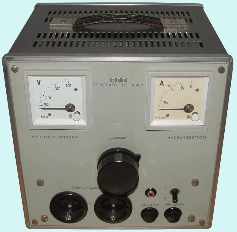

Hallo Leute, hab mir den abgebildeten Stelltrafo gekauft. Nach Angaben des Verkäufers wäre der galvansich getrennt, weil der Netzstecker und die beiden vorderen Steckdosen keine Verbindung hätten. Stimmt das oder erzählt der mir Unsinn. Wie kann ich das denn selber testen ? Gruß Kalli
Was willst Du damit? Finger weg! Du bist schneller tot als du kucken kannst.
Kalli R. schrieb: > Stimmt das oder erzählt der mir Unsinn. Wie kann ich das denn selber > testen ? Da man auf Deinen Bildern die Verkabelung nicht erkennen kann (sondern nur Fragmente davon), wäre ein erster Schritt ein genaues Aufzeichnen der Verkabelung. Sprich: Male 'nen Schaltplan von dem Ding. Dann lässt sich sicher beurteilen, ob das Teil isoliert oder ein Spartrafo ist.
Tja, nen Schaltplan bekomm ich wohl nicht mehr aufgetrieben- kann nur noch mehr Bildchen von der Verkabelung machen und eben etwas malen . Mach ich. Dass mit schneller tot als kucken kann ich mir gar nicht vorstellen, denn wenn das Teil tatsächlich galv. abgesichert ist, ist es besser als die überall und nicht grad günstig angebotenen Regel-Spartrafos.
Darf ein (Stell-) Trenntrafo überhaupt den Schutzkontakt auf den Ausgang führen? Denn das ist hier der Fall, im Bild sichtbar. Wenn dieses Modell nicht älter als die entsprechende Regelung ist, dann spricht das eher gegen Trenntrafo.

Kalli R. schrieb: > Nach Angaben des Verkäufers wäre der galvansich abgesichert, "Galvanisch abgesichert" gibt es nicht. Du meinst wahrscheinlich "Galvanisch getrennt". Stelltrafos* mit (galvanisch)getrennten Primär- und Sekundärwicklungen sind zwar selten; es gibt sie aber. Ob Du ein solches Modell hast, kann man nur durch genauere Analyse der Verdrahtung feststellen. > weil der Netzstecker und die beiden > vorderen Steckdosen keine Verbindung hätten. Das liesse sich auch durch irgendwelche lockere Drahtverbindungen erklären. :-) -- *) Auf Wunsch des Verfassers: s/Trenntrafo/Stelltrafo/ -rufus
Bearbeitet durch User
Harald W. schrieb: > Trenntrafos mit (galvanisch)getrennten > Primär- und Sekundärwicklungen sind zwar selten; Hoffentlich sind sie es nicht. ;-) Aber auf Stelltrafos trifft das zu.
Jeder, der auch nur einen Funken elektrotechnische Kenntnisse hat, kann das mit einem Multimeter feststellen, ohne das Gerät einzustecken. Da dieser Funken hier offensichtlich fehlt, gibts auch keinen Hinweis wie.
A. K. schrieb: > Darf ein (Stell-) Trenntrafo überhaupt den Schutzkontakt auf den Ausgang > führen? Nein, Trenntrafos haben auch nur eine Ausgangssteckdose ohne Schutzleiter. Siehe https://de.wikipedia.org/wiki/Schutztrennung Zitat: "An den Trenntransformator darf bei vorgeschriebener Schutztrennung nur ein elektrischer Verbraucher angeschlossen werden." Aber das Teil ist uralt, da waren die Vorschriften noch ganz anders. Ich tippe auf SparRegeltrafo. Lässt sich aber wie schon gesagt mit einem Durchgangspipser messen. Oder angeschlossen mit einem Duspol gegen NetzNeutralleiter.
A. K. schrieb: > Harald W. schrieb: >> Trenntrafos mit (galvanisch)getrennten >> Primär- und Sekundärwicklungen sind zwar selten; > > Hoffentlich sind sie es nicht. ;-) > > Aber auf Stelltrafos trifft das zu. Entschuldigung, Schreibfehler. Ich wollte Stelltrafo schreiben. Vielleicht kann ja ein Mod. das in meinem Ursprungsbeitrag verbessern, da es so wirklich sinnentstellend ist.
Das zu ergründen sollte auch ohne Messequipment gehen: Nacheinander einen Pol der Steckdosen mit PE verbinden. wenn der FI "kommt" weiss man es. Das ganze idealerweise mit normalem Leuchtobst machen. Dazu 'ne normale Lampenfassung an einen Stecker anschliessen, aber eine Leitung an einen der normalen Stecker Pole, die andere an der Erd-Klemme anschliessen. Wenns dann munter leuchtet, erschlägt man gleich 2 Tests. 1. den, ob der Trafo trennt. 2. dass der FI nicht funzt, ggf ob überhaupt einer (für diese Leitung) vorhanden ist.

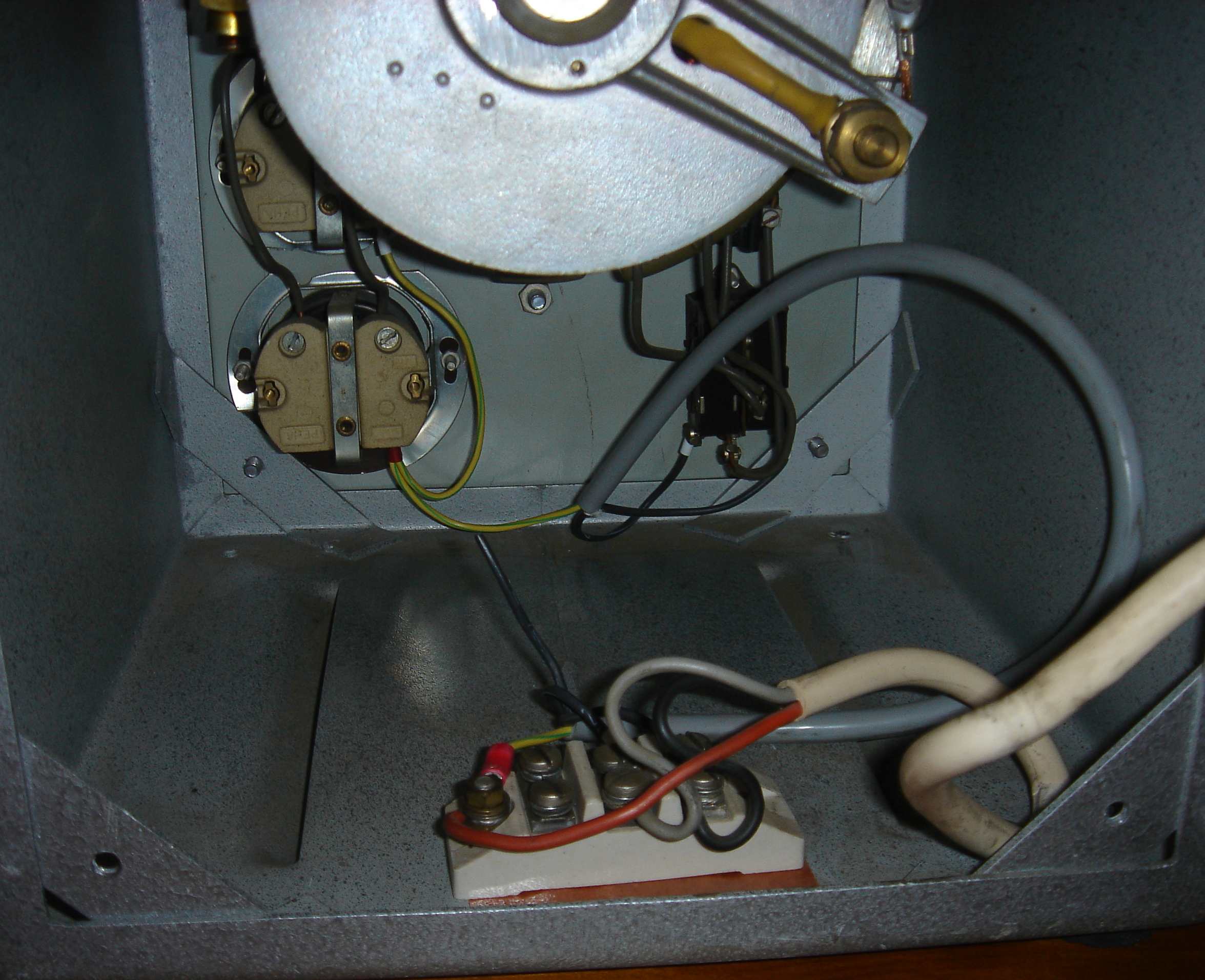

Bin momentan nicht zuhause- kann erst dann Bilder machen. Was ich gesehen habe, ist tatsächlich, dass kein Schutzleiter vom Netzkabel an das Gehäuse geht.
Hat denn das Ding kein Typenschild? Da das Gerät nur etwa bis 1,2A geht, kann es durchaus wegen seiner Größe ein Trennregeltrafo sein.

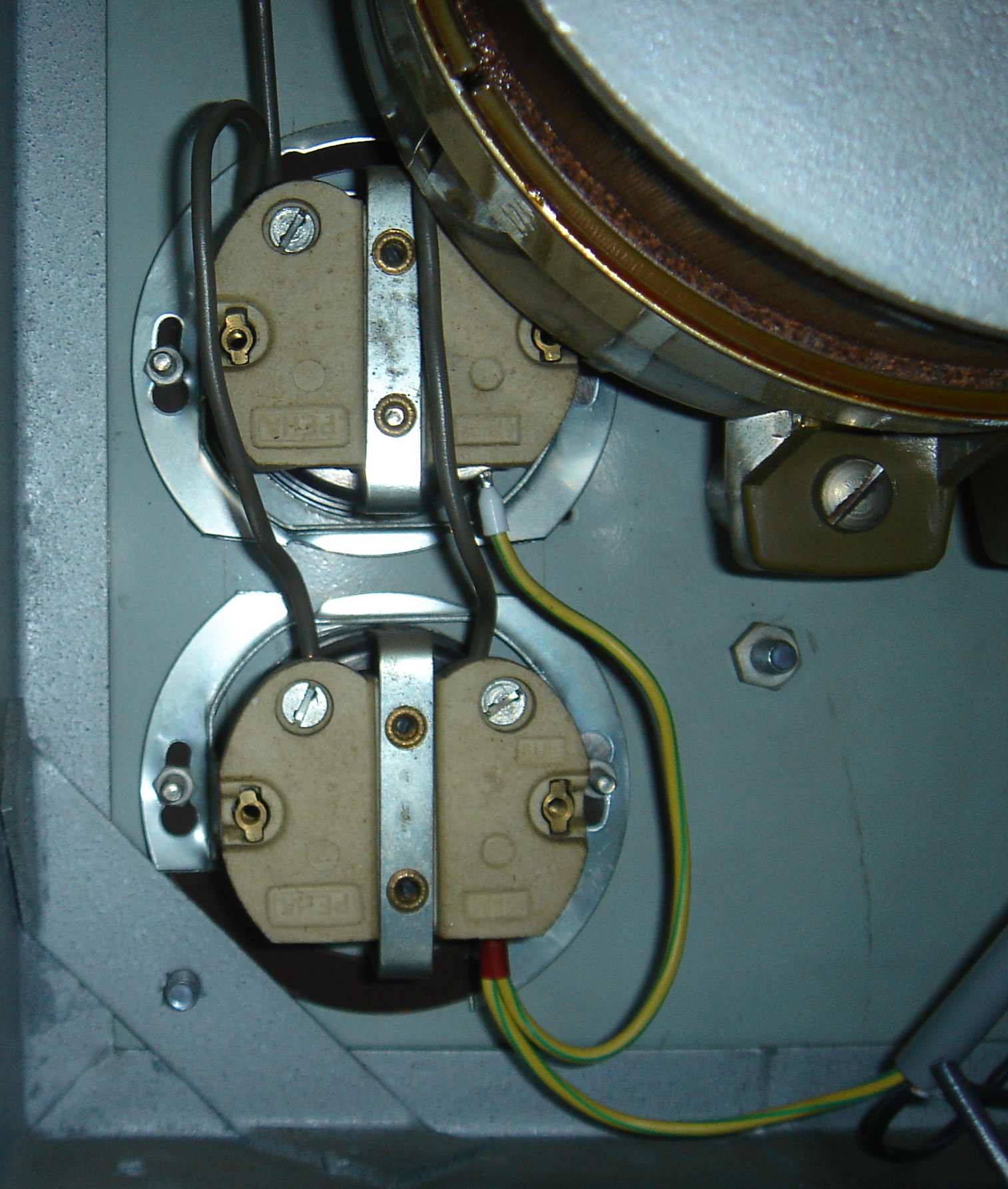

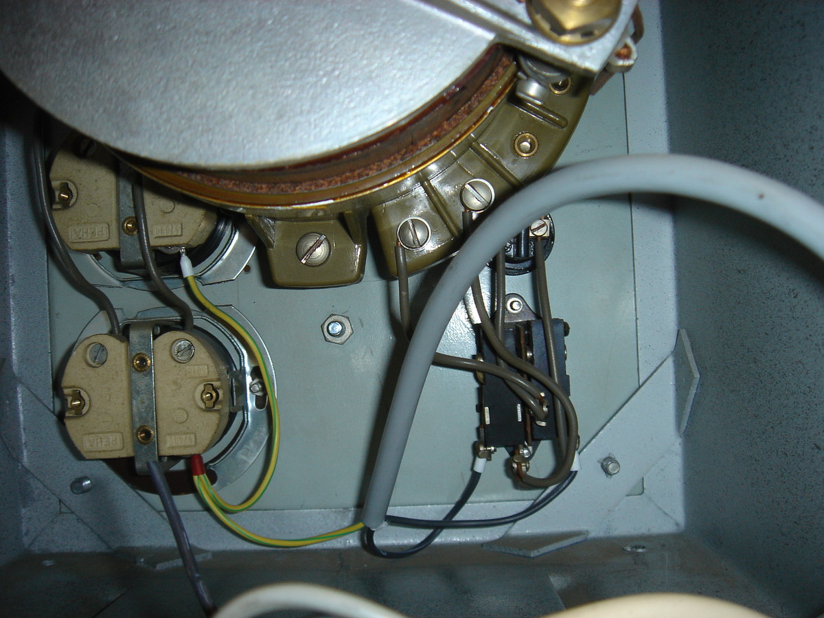

Naja, ein sehr verdächtiges Indiz sind die Schutzleiter an den Steckdosen. Die haben da nichts verloren, aber das Gerät sieht auch nicht gerade unverbastelt aus. Da hat schon jemand dran rumgewerkelt - auf dem letzten Bild sieht man die beiden Steckdoseneinsätze von hinten, mit grüngelbem Schutzleiter und Aderendhülsen. Das passt nicht zum restlichen Aufbau des Gerätes und erst recht nicht zum Prüfstempel, den man auf dem zweiten Bild erahnen kann - da lese ich "1963".
Der Andere schrieb: > Patrick C. schrieb: >> Es sieht aus als die Metalle kasten ist nicht mal angeschlossen zu Erde. > Falls du mit dem Satz meinst das Gehäuse ist nicht geerdet, dann hast du > eine gute Glaskugel. Danke. Und diesen einschaetzung ist mitlerweile auch von Kalli bestaetigt. > Man könnte nach dem 4. Bild zwar vermuten, daß der Schutzleiter direkt > vom Zuleitungskabel zu den Steckdosen geht. Aber im Bild 2 sieht man ein > Erdungskabel an den Trafo angeschraubt. Ohne also die gesamte > Verkabelung zu sehen ist das alles pure Spekulation! Spekulation, Ja. Sowie ich das sehe ist das am bild 2 keinen erdanschlusz aber der Spannungsfuehrenden Laufer der variabelen Trafo. Und wo auf basiere ich das ? Auf mein gefuhl und mein Gefuhl ist oft richtig.

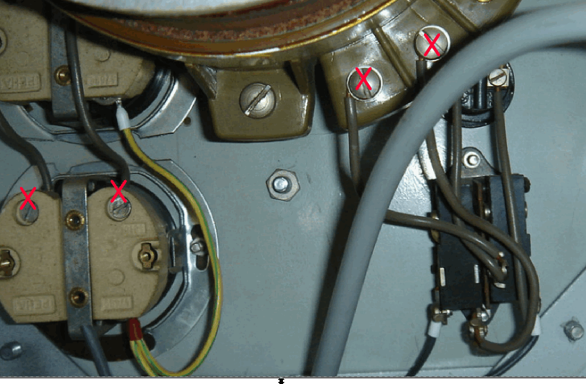

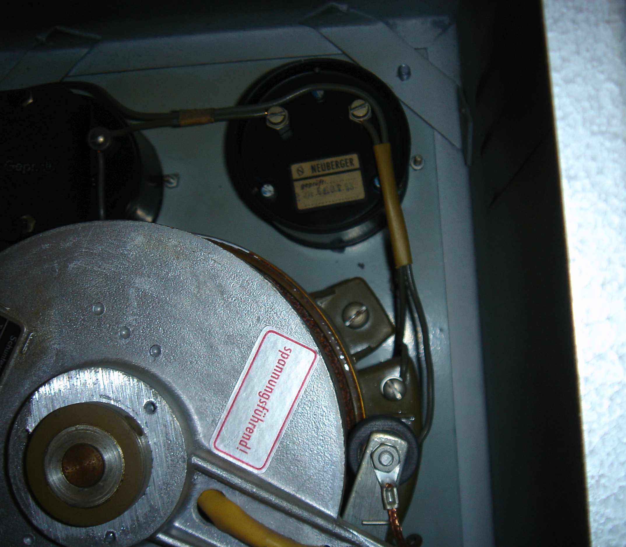

Hallo, noch paar Bilder. Hatte mich doch getäuscht. Schutzleiter Netzkabel ist mit Gehäuse verbunden, aber auch gleichzeitig mit den Steckdosen. Netzkabel und Steckdose haben , außer eben über den Schutzleiter, keinen Kontakt.
Dann hat da jemand übel gepfuscht. Wenn das tatsächlich ein Trenntrafo ist, hat an den Steckdosen der Schutzleiter nichts verloren.
Danke, wenn ich die Schutzleiter kappe, ist es wohl immer noch nicht ein Trenntrafo

Kalli R. schrieb: > also soll ich den Netzkabel-Schutzleiter AUCH vom Gehäuse > trennen?? Auf keinen Fall, das Metallgehäuse muss mit PE verbunden sein.

hmm, wenn ich das richtig sehe, gibt es jeweils zwei Klemmen für die beiden Seiten des Transformators. Ganz ausgeschlossen ist der Trenntrafo also nicht.

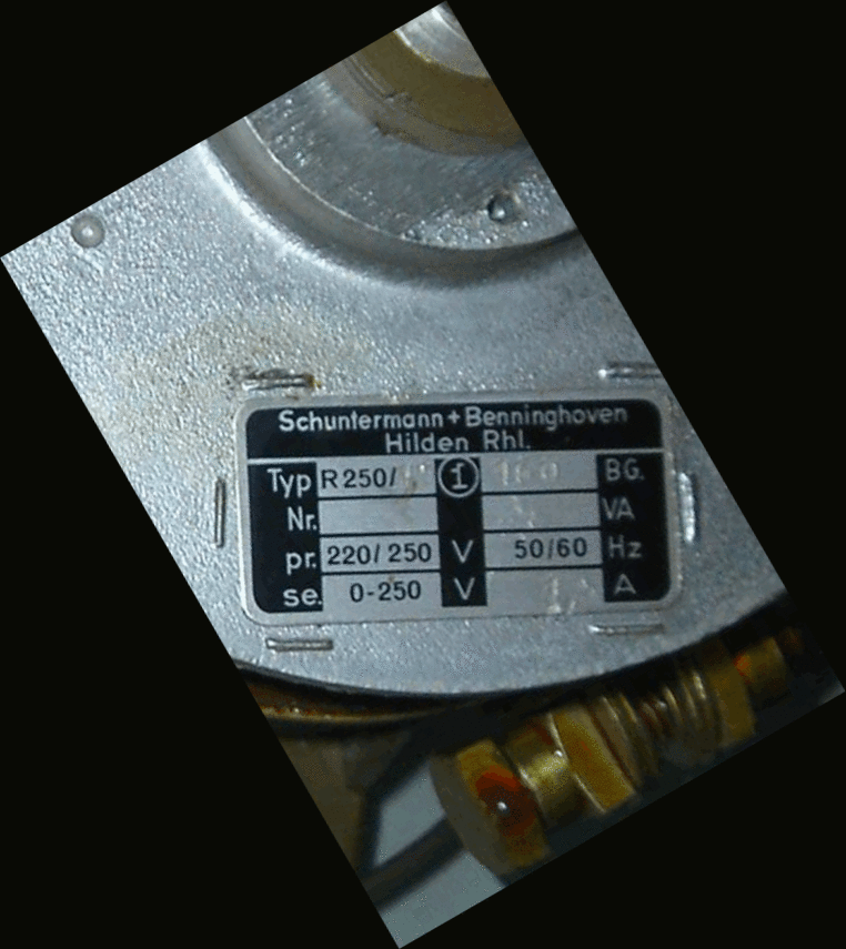

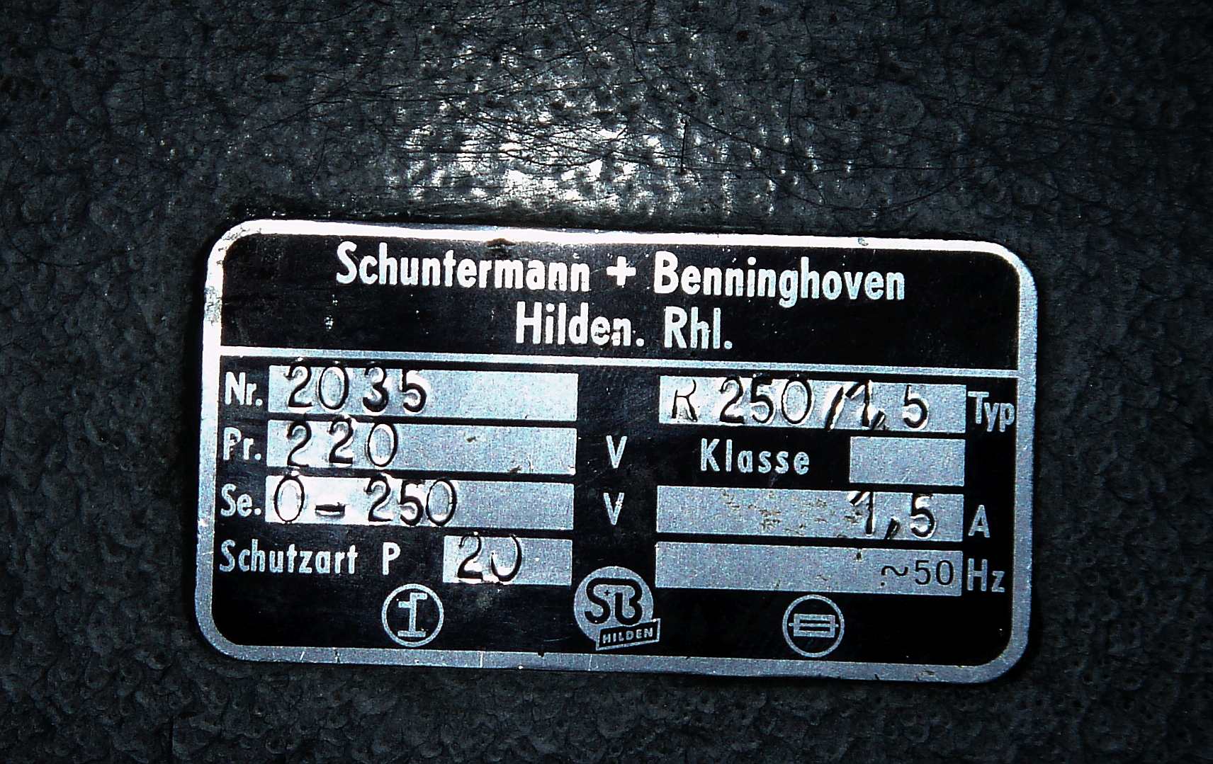

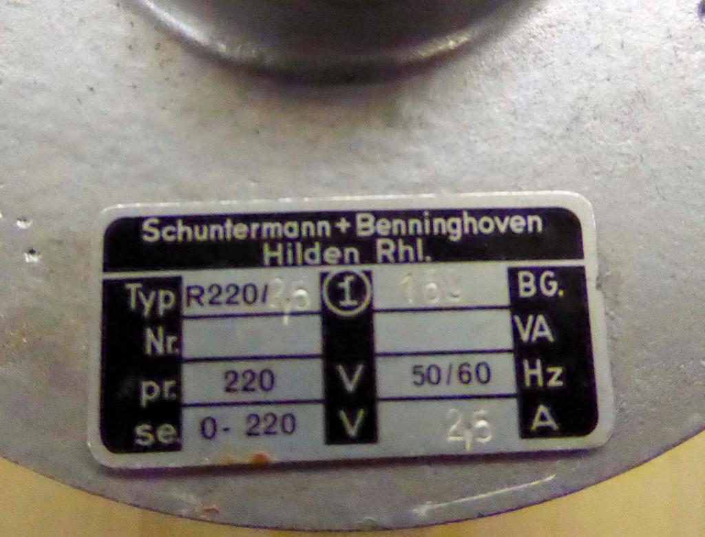

Nabend, also auf dem ersten Foto sehe ich ein Typenschild wo von "Primär" und "Sekundär" -Spannung sie Rede ist. Demzufolge ist es ein Trennstelltrafo. Zudem spricht auch die niedrige Sekundärstromstärke (Zeigerinstrument) dafür. Grüsse Tom

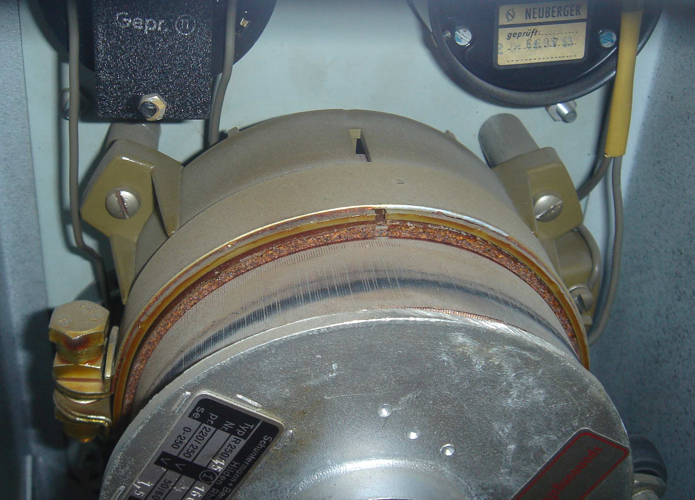

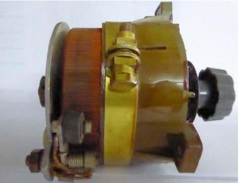

Der Dicke, sicherlich gewöhnlicher Stelltransformator in Sparausführung. Das Ding wird einfach als einstellbare Steckdose benutzt worden sein. Das Zeichen ist doch auch recht eindeutig. Kein Schutz.
ek13 schrieb: > Hier noch ein Foto, früher hat man das auch in der DDR so "gebastelt" Ja. Nur das man in der DDR bei RFT auch fitte Leute hatten, die bestimmt nur die Schutzleiter der Dosen untereinander, aber nicht mit dem Eingang verbunden hatten. :-)
Mit R250/ wird es wohl nach der Tabelle ein Spartrafo sein. http://www.renecost.de/wp-content/uploads/2015/02/Stelltransformatoren_11-Maerz-2014.pdf

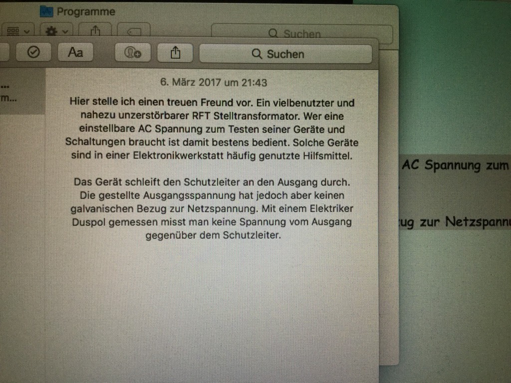

Hallo Leut, erstmal vielen Dank für die vielen Posts. Haben mir letztlich doch sehr geholfen. Melde mich, wenn ich mehr weiß !! Gruß Kalli
Kalli R. schrieb: > Gerade zu dem guten DDR-Gerät gibt es obige Aussage ! man hat dann hoffentlich an beiden "Löchern" in der Dose gemessen?
Mürbs schrieb: > Das Zeichen ist doch auch recht eindeutig. Welche Zeichen? Wieso tauchen jetzt hier zwei verschiedene Typschilder auf?
Kalli R. schrieb: > Typenschild Dieses Symbol bedeutet Spartrafo, also ohne galvanische Trennung:

also zu den Typenschildern: das erste ist auf dem Trafo selber und das zweite eben oben auf dem Gehäusedeckel außerdem funktioniert der einwandfrei: hab da mehrere Geräte dran gehängt und auch ein Multimeter. Spannung und Ampere steigen beim Drehen brav an

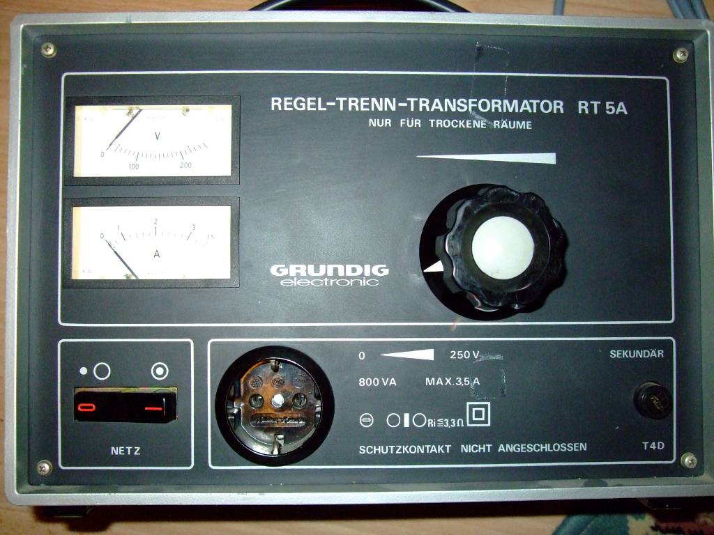

Also mein guter alter Trenntrafo TRT280/1 hat zwei Steckdosen. So wie der hier: http://www.ebay.de/itm/TRT-280-1-TrennRegelTrafo-von-TPW-Made-in-Germany-DDR-gdr-veb-Regeltrenntrafo-/332070332387?nma=true&si=jdw%252FXxNKfUAZ3K5qXwNu81sZ3Ug%253D&orig_cvip=true&rt=nc&_trksid=p2047675.l2557

Hallo! Noch was zu den TST280 Trennstelltrafos: vor 2007 war die Schutztrennung mit mehr als einem Verbrauchsmittel noch allgemein zulässig. Nur in den Fällen, wo Schutztrennung VORGESCHRIEBEN war, durfte nur EIN Betriebsmittel angeschlossen werden. Seit 2007 gilt: allgemeine Verwendung durch elektrotechnische Laien: EIN Verbraucher ohne PE-Kontakt an der Steckdose. Verwendung durch Elektrofachkräfte bzw. unterwiesene Personen z.B. in abgeschlossenen elektrischen Betriebsstätten: es können auch mehrere Verbraucher betriebn werden. Es gilt das oben Gesagte. Die TST280 stammen deutlich vor 2007.

Kalli R. schrieb: > Hab jetzt die Bestätigung von Schuntermann, dass es "wahrscheinlich" ein > Spartrafo ist. Trenntrafos hätten eine andere Bezeichnung. Nun, als erstes sollte man wissen, das es sowohl Spartrafos als auch Tenntrafos sowie (Spar-)stelltrafos und Trennstelltrafos gibt. Trennstelltrafos als Gerät enthalten meistens einen Trenntrafo und einen Stelltrafo als zwei Geräte. "Regeltrafos" gibts zwar auch, die sind aber selten. Das sind Stelltrafos mit Motorantrieb und einer Regelelektronik zum Ansteuern des Motors. Ein Fachmann kann diese verschiedenen Typen nach Öffnen des Gehäuses leicht unterscheiden. Ein "Patentrezept", wie auch Nichtfachleute das unterscheiden können gibt es nicht.

Durchgang zwischen Netzkabel und Stecker ist nicht da! Wie kann ich denn Primär und sekundär messen. Da komm ich nicht dran.
Kalli R. schrieb: > Durchgang zwischen Netzkabel und Stecker ist nicht da! Wie kann ich denn > Primär und sekundär messen. Da komm ich nicht dran. ? ist doch eigentlich simpel Einschalten zwichen den Steckernasen messen, wenn kein Durchgang a) Schalter def. b) Sicherung def./ fehlt c) Primärwicklung offen/defekt d) Kabel defekt. wen Durchgang ok, nächster Punkt: zwischen Schutzleiter und L oder N kein Durchgang ok, nächster Punkt. Jeder der vier Asnschlüsse sollte untereinander mit jedem anderen Kontakt haben, wenn dem so ist liegt eine Sparschaltung vor. Wenn keiner der Anschlüsse der Dosen mit keinem der zwei angeschraubten Kontakt hat dann Trenntrafo. wenn die zwei braunen an der Dose welche man von hinten im Bild sieht gegenseitig keinen Durchgang zeigen, ausgangsseite defekt. Wenn zwischen den beiden angeschraubten links oberhalb des Schalters kein Durchgang Eingangseite defekt. Grobtest. Bezug bild DSC01349.JPG Was vergessen?

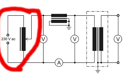

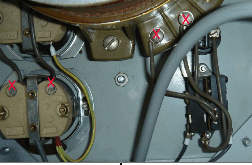

Die obere Steckdose wird man auch ausbauen können.
Dann kommst du auch näher ran.
_______
Viel spass, Erfolg und tschüss
Also, wenn Du länger leben möchtest, dann zerlege diese Blechbüchse komplett in alle Einzelteile. Jeden Draht, jedes Bautei ausbauen und einzeln überprüfen. Wenn alle Bauteile in Ordnung sind, jedes Kabel einwandfrei ist, dann alles nach einem korrekten Schaltplan wieder zusammenbauen. Schaltbild und Bedienungsanleitung inclusiver Sicherheitsregeln dem Gerät beifügen...
Lothar M. schrieb: > Dieses Symbol bedeutet Spartrafo, also ohne galvanische Trennung: > ____ > | > ---| > | > | > | > | > -------- > Siehe auch das > http://img5.fotos-hochladen.net/uploads/dsc0565535famecs9d.jpg Danke, mir bis dato unbekannt / selbst noch nie gesehen.

Kalli R. schrieb: > Sparregeltrafo Aus Deinen Bildern geht hervor, das es sich nicht um einen "Sparregeltrafo", sondern um einen normalen Stelltrafo handelt.
Harald W. schrieb: > Kalli R. schrieb: > >> Sparregeltrafo > > Aus Deinen Bildern geht hervor, das es sich nicht um einen > "Sparregeltrafo", sondern um einen normalen Stelltrafo handelt. Die Betonung liegt hier auf "Spar-" im Gegensatz zu "Trenn-" (was hier nicht vorliegt). Völlig richtig müsste man sagen "Spar-Stell-Trafo". Falls du dich an dem Wort "regel" störst. Jeder weiß, was gemeint ist. Oder sagst du auch "Lautstärke-Steller" statt "Lautstärkeregler"? Manchmal darf man auch mal ein Auge zudrücken, wenn es um Umgangssprache geht. :-)
