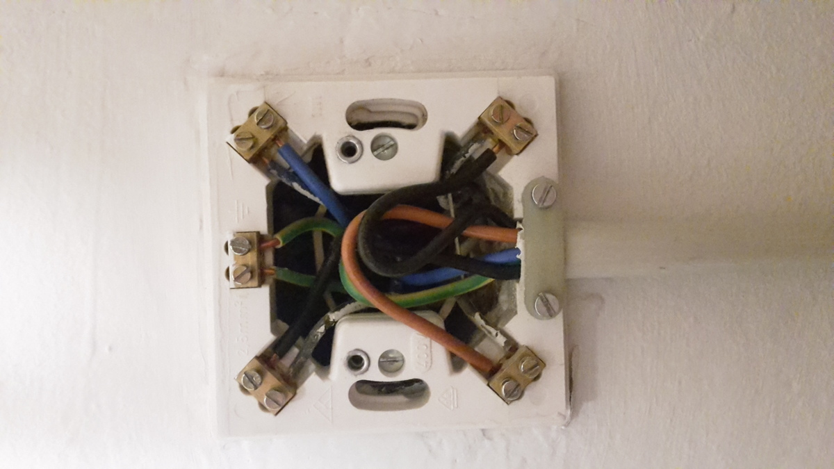

ich hab eine Frage bezüglich meiner Herdanschlussdose/Netzwerk. Es
handelt sich dabei um eine solche Dose (unterputz)
http://herdanschliessen.de/wp-content/uploads/2016/01/Herdanschlussdose.jpg
welche wie im Bild angegeben angeschlossen ist. Auch die Farbgebung der
Kabel ist identisch.

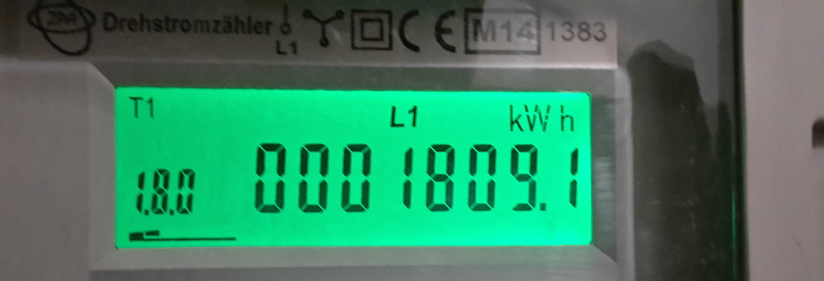

Was mich stutzig machte, dass ich zwischen L1,L2,L3|N 230V aber zwischen
L1|L2 bzw. L2|L3 und L1|L3 keine ~400V messen kann. An meinem
Stromzähler sah ich dann, dass nur L1 im Display steht, was laut
Handbuch bedeutet, das nur Wechselstrom anliegt. Soweit so gut, ich hab
also nur Wechselstrom.
Ich frage mich jetzt nur noch, wieso wurde diese Dose dann so
angeschlossen? Und wieso wurde im Sicherungskasten alles so aufgebaut
als ob man 3 Phasen hätte (3x16A Sicherungen)? Gibt es dazu eine
sinnvolle Begründung?
Ein Problem bei dieser Verkabelung stellt jetzt zum Beispiel der
Herdanschluss dar. Ich kann diesen nur 1-phasig betreiben um den
N-Leiter nicht zu überlasten. Habe aber nur ein 5 poliges
Herdanschlusskabel. Die zwei nicht verwendeten Außenleiter des
Herdanschlusskabels in der Herdanschlussdose "baumeln" zu lassen, im
Wissen das auf L2 und L3 -> L1 anliegt kommt mir nicht besonders schlau
vor. Wie würdet ihr die 2 nicht verwendeten Leiter in der
Herdanschlussdose abschließen und vor Kontakt schützen?

von Peter II (Gast)
> angeschlossen?
wie sollte sie denn sonst angeschlossen werden?
sieht es einfach als Verlängern für das Kabel. 5 Adern kommen von der
Verteilung und gehen bis zu Herd - erst einmal alles gut.
Geplant und gebaut für 3 Phasen - später wollte jemand Geld sparen und
hat nur Wechselstrom beantragt.
Man müsste in der Verteilung ein 25A LS einbauen und jeweils 2 Adern für
Phase und N verwenden. Dann hat man aber das Problem das der GnGe zu
dünn ist.
Oder einfach auf Drehstrom umstellen.
Gleich fallen sie wieder über uns her. Ich würde aber trotzdem den Herd
so beschalten, als hättest du 2 Phasen (also auf 2 LS 16A verteilen),
und den dann überzähligen Aussenleiter als zweiten N zurückführen. Dann
hast du ausreichende Kabelquerschnitte und nur das Problem, den neuen N
entsprechend zu markieren und in der Unterverteilung mit auf N zu legen.

Also wenn die Dose tatsächlich mit 3 mal L1 belegt ist, ist die
Konstruktion fahrlässig und falsch.
Allerdings halte ich deinen Beitrag für einen dämlichen Trollbeitrag.
Die Dose ist überhaupt nicht angeschlossen. Es ist nur das flexible
Kabel montiert, das zum Herd führt, und es geht gar keine Spannung in
die Dose hinein. PE Oben in der Mitte wird, selbst wenn sie etwas länger
ist,  zumindest nicht als letzte abgerissen, wenn man das Kabel durch
die Zugentlastung zieht.
Man merkt wieder ein mal, daß es sinnvoll ist, wenn man
Elektronstallationsarbeiten nur Elektrikern überlässt. Also: Überlasse
den Herdanschluss einem Elektriker wie es auch vorgeschrieben ist und
stell hier beine Trollfragen.

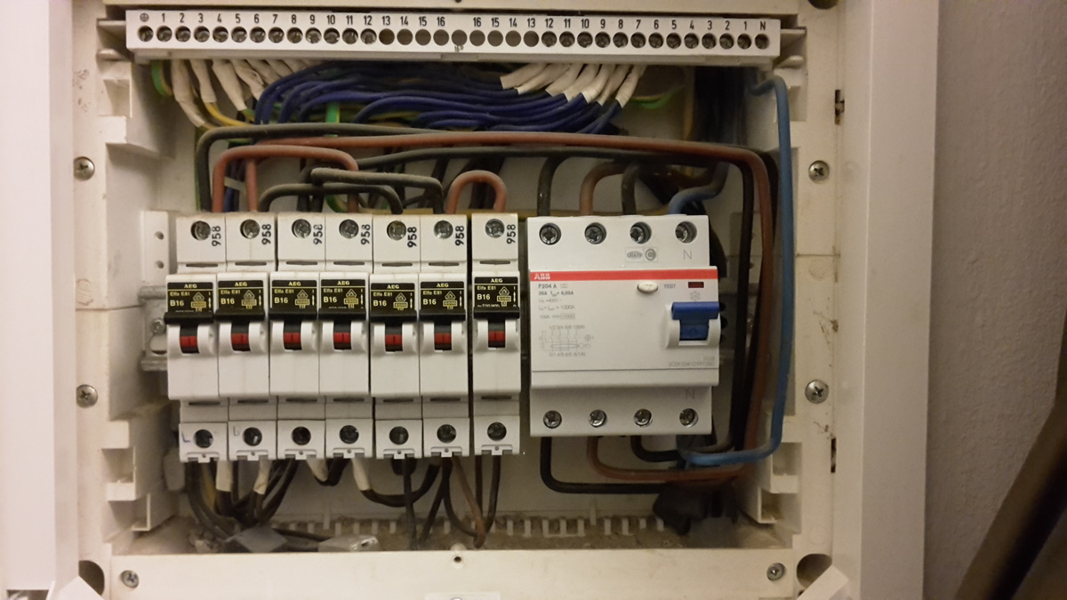

von Chris (Gast)
So hier die Bilder.
Alter des Gebäude ist schwer festzusetzen. Das Objekt liegt in Dresden
und Sanierungen wurden/werden Stückchen für Stückchen erledigt.
von Peter II (Gast)
Chris schrieb:
> So hier die Bilder.
sieht doch gar nicht so schlecht aus. In der Verteilung ist alles auf 3
Phasen ausgelegt. Irgendwo muss ja die Brücke von einer Phase auf 3
Phasen gemacht werden.
Wie sieht es unter der Abdeckung über den Zähler aus?
von Chris (Gast)
Die DREWAG-Netz hat mir soeben endlich meine Anfrage beantwortet, dass
ein Elektriker vor Ort die Installation begutachten muss, und falls
dieser das Okay gibt ein Drehstromzähler eingebaut werden könnte.

von hinz (Gast)
Ist doch schon da.
von Gero (Gast)
Je nach Vorsicherung muss der RCD getauscht werden. Sieht so aus, als
ist er nur für 25A ausgelegt.
Gero

Das Kabel von der Herdanschlussdose zum Herd muss flexible Leitung (z.B.
H05-VV 5G2.5) sein, nicht NYM.

von Torsten S. (torstensc)
Es ist doch ein Drehstromzähler verbaut, steht doch groß drauf.

von Frank T. (frank_t40)
Wenn ich mir das Bild vom Verteiler betrachte,ist hier der Pfusch.
Der Sicherungszugang erfolgt immer von unten,deswegen gibt es auch DS-
Kammschienen.
Sicherungsabgänge sind immer oben. Das hat mit Sicherheit keine Firma
Installiert oder der zuständige Meister sollte seinen Meisterbrief
abgeben.
von hinz (Gast)
Nö.
> Kammschienen.
Die passen auch oben.

von Peter II (Gast)
> Kammschienen.
Es ist beides zulässig, wenn ich nicht üblich. Oft geht man auch oben in
den FI rein um dann unten auf die Kammschiene zu gehen.
Es gibt zumindest keine Vorschrift wo drin steht, wie man es zu machen
hast.
> abgeben.
oder er hat mehr wissen als du. Es gibt keine schönheitspreis für eine
Verteilung.

Fachbetrieben schon viel schlimmere Sachen gesehen als diesen Kasten, wo
sich sogar jemand mit dem Abwinkeln der Kabel immerhin ein wenig Mühe
gemacht hat.
Der FI sollte allerdings wirklich ein 40A Typ werden, da hat jemand zu
sehr gespart.
> Kammschienen.
Nö, wie hinz schon sagte. Wäre das so, müssten an den LS und FI
Beschriftungen sein, wie es richtig zu machen wäre. Bei
Einschraubsicherungen hast du recht, da war das vorgeschrieben, aber
nicht bei diesen Gerätschaften hier.
Ich habe damit selber rumexperimentiert, sowohl dem LS als auch dem FI
ist es völlig egal, wo Ein- und Ausgang sind, auslösen tun sie immer wie
gewünscht.
Na denn,verbindet mal oben 8 aufgerastete Automaten mit 1 aufgeraseten
FI mit
einer 11TE DS-Kammschiene. Das möchte ich auf einem Foto sehen.
von Peter II (Gast)
> FI mit
wo sieht du da ein Problem? Klar müssen das Automaten sein, wo man
Kammschiene oben reinstecken kann - geht nicht bei allen Herstellern.
Oder wegen der 11er länge?
Das Problem ist je nach Hersteller ein Höhenunterschied von bis zu 8mm
zwischen Automaten und FI.
von Peter II (Gast)
naja, die Hersteller die Kammschienen oben vorsehen, habe dann keinen
Höhenunterschied.
Dann mußte aber alles von einem Hersteller nehmen und nicht AEG und ABB
mischen.
von Chris (Gast)
Hi
ihr hab recht der Zähler muss nicht ausgewechselt werden, sehr wohl muss
die Beschaltung erneuert/verändert werden.
Zu dem NYM Kabel: Der Herd steht mitten im Raum, integriert in einer
Kücheninsel. Daher musste von der einen Wandseite die Herdanschlussdose
verlängert werden (Länge 3m). Dazu wurde ein NYM 5-poliges 2.5mm^2 Kabel
überputz oberhalb des Sockels verlegt und fixiert! Am anderen Ende
befindet sich eine Verteilerdose/Abzweigdose an der dann mittels
flexiblen Kabel der Herd angeschlossen wird.
