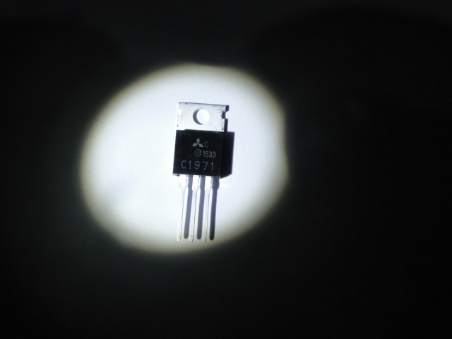

Hallo Gemeinde,
wie erkenne ich eine Transistor-Fälschung?
Hintergrund: Ich habe mir beim Chinesen einen PA-Bausatz bestellt,
diesen:
http://www.ebay.de/itm/252451549140?_trksid=p2060353.m1438.l2649&ssPageName=STRK%3AMEBIDX%3AIT
Habe alles zusammengelötet und festgestellt, geht nicht.
Nach einiger Herum-Messerei, festgestellt, dass die Pin des einen
Transistors nicht mit dem Platinenlayout übereinstimmen.
Collector-Emitter vertauscht.
Es handelt sich um den 2SC1971 der laut Datenblatt die ungewöhnliche
Pinfolge  aufzeigt: B-E-C ....der gelieferte hat aber B-C-E.
Entsprechend dem Datenblatt ist auch die Leiterbahnenführung des PCB.
Flugs habe ich die Beine verdreht und die Kiste läuft.
Da die Platine mit SMD bestückt wird und sehr filigrane Leiterbahnen
hat, habe ich sie mittlerweile totgebruzzelt.
Nicht weiter schlimm, das Teil kostet ja nicht viel.
Flugs einen weiteren gleichen Bausatz bestellt, diesmal bei einem ganz
anderen Anbieter in den USA.
Vorgewarnt habe ich gleich den C1971 untersucht und auch dieser hat
nicht die Pinauslegung wie das Datenblatt ausgibt.
Also muss ich diesem ebenfalls die Beine verdrehen.
Von der Funktion her kann ich nichts negatives sagen, er tut was er
soll.
Irgendwo in den Tiefen des WWW habe ich aber gelesen, dass schon sehr
lange Zeit solche Fälschungen im Umlauf sind, nur, wie erkennt man
diese?

Um eine Fälschung zu erkennen, brauchst du erst mal ein echtes
Originalteil.
Anhaltspunkte sind "nachempfundene" Logos und Schriftzüge, wo ein
Blinder mit dem Krückstock sieht, das es nicht passt.
Verwaschene Aufdrucke, matte Gehäuse, wenn die Originale blank sind und
umgekehrt. Unsauberer Verguss kann ein Indiz sein, das die Pins, dort wo
sie aus dem Gehäuse kommen, eine andere Form haben (bspw. die Originale
verjüngen sich spitz zulaufend, die Fakes rund...
Unterschiedliches Gewicht kann auch ein Indiz sein. Im Inneren kann von
Nichts über einen wesentlich billigeren Transistor dich alles erwarten.
Da hilft nur, Kennlinie aufnehmen, röntgen oder aufsägen.
Von plumpen Fälschungen bis zu richtig gut gemachten, ist alles möglich.
Erschwerend kommt dann noch hinzu, das etliche Bauelemente von
unterschiedlichen Fertigern produziert werden, wo es ebenfalls
Abweichungen gibt.

Und bei manchen Fälschungen muss es sich nicht einmal um minderwertige
Produkte handeln, sondern nur um falsch gekennzeichnete, d.h. es wird
lediglich ein "Upgrade" auf einen höherwertigen Typ vorgenommen.
Früher(tm) wurden z.B. Mikroprozessoren umgelabelt, d.h. ein Freund war
auch einmal auf einen vom Pentium-75 zum Pentium-100 gelabelten Typ
hereingefallen. Auch bei Transistoren ist bekannt, dass dann plötzlich
aus einem billigen 2N3055 ein teurer 2N3773 wurde, in der Erwartung,
dass solch ein Bauteil die Wareneingangskontrolle des Kunden und die
ersten paar Betriebsstunden übersteht.
Man sollte bei all den Fälschungen auch nicht vergessen, dass man für
die Herstellung selbst allereinfachster Halbleiter bereits gigantische
Investitionen tätigen muss, was für einen kleinen Fälscher weder
finanzierbar ist noch sich irgendwann rechnen würde. Daher dürfte in den
allermeisten Fällen entweder die Verwertung gebrauchter Bauteile, der
Aufkauf bzw. die Entwendung von Ausschuss oder eben das Umlabeln
billigerer Bauteile vorliegen.

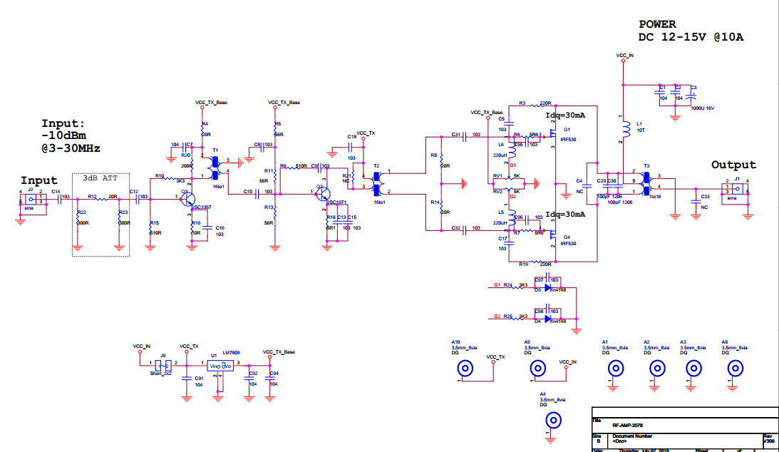

Das ist der Punkt wo der Hund das Wasser lässt.
Das Gerät funzt super, die angegebenen Werte weden erreicht.
Zur Klärung: Der C1971 ist nicht der Endstufentransistor, sondern der
Treiber!
Ich habe diesen Bausatz ausgewählt weil die PA dreistufig ist und am
Eingang mit einer HF von 0,3Vss zur Vollaussteuerung gebracht werden
kann. Damit kann ich bei meinen Selbstbau TRX direkt hinter dem Mischer
das Signal abgreifen und der PA zuführen.
Natürlich kommt dann noch ein Tschebyscheff TP dahinter.
Der C1971 tut was er soll, aber es ist eine PITA (Pain in the arse)
seine Beine so zu verdrehen, dass er auf die Platine passt.
Ich habe mir auch eine grössere (20 Stck) Sendung für kleines Geld vom
Chinesen kommen lassen, alle haben das gleiche (falsche) Pin-Layout.
Jedoch tun sie alle ihre Arbeit, zumindest bis 30MHz, denn dafür habe
ich eine kleine Testschaltung gebaut.
Ich hänge euch mal den kompletten Schaltplan hier an:
> Treiber!
OK, dann mag auch Feld, Wald und Wiese dafür noch angehen.  Dann isses
eben nur doof, dass sie das Platinenlayout nicht gleich für einen
08/15-Transi gemacht haben, sondern für diese heutzutage eher exotischen
CB-PAs.

von heavybyte (Gast)
Ich habe das Corpus delicti mal so gut es ging fotografiert.
Andreas B. schrieb:
> 1. nicht mehr produzierte Transistoren, die günstig angeboten werden,
> gerade wenn sie spezielle Eigenschaften haben
Ich weiss nicht ob der C1971 noch produziert wird, er hat keine
speziellen Eigenschaften und wird an jeder Ecke günstig angeboten.
Ein Hinweis auf Fake?
> 2. abweichernde Gehäuseoberflächen vom Original
Dazu müsste ich das Original kennen. Das Logo und die Beschriftung sehen
professionell aus.
> 3. abweichende Beschriftungen (sogar mit Tintenpissern wurde das schon
> gemacht, also auch mal feste drüberwischen)
Wie gesagt, sieht professionell aus, siehe Bild.
Wenn dieser Typ schon lange nichtmehr produziert werden würde, dann wäre
auch der komplette Bausatz schon sehr alt, denn das Platinen-Layout ist
auf diesen Typ ausgelegt.
Ob es ausser Mitsubishi noch andere Produzenten, mit vielleicht
abweichendem Pin-Layout gibt, konnte ich nicht herausfinden.
Was auch immer, der Typ passt nicht zum Platinen-Layout.
Dennoch, die PA rennt jetzt und ich bin happy, dass ich mein Projekt so
wie geplant zu Ende bringen kann.
Nochmal Danke an alle.
von Andreas B. (bitverdreher)
Ja. Daß er seit Ewigkeiten nicht mehr produziert wird, kann man alleine
schon daran erkennen, daß auf der Mitsubishi Webpage keine Transistoren
mehr zu finden sind (außer MosFets) und die Datenblätter im Internet
meist nur noch als Kopie der Kopie der Kopie zu finden sind.
Daß er spezielle Eigenschaften hat (ich vermute mal eine gute
Kombination von Leistung, Grenzfrequenz und Verstärkung) sieht man
daran, daß er trotz daß er nicht mehr produziert wird, noch fleißig in
allen Möglichen Applikationen weiterverwendet wird.
Google doch einfach mal nach Fälschungen und 2SC1971
> professionell aus.
Da muß man halt mal Bilder von alten Geräten googeln. Nicht so einfach,
das gebe ich zu.
Nö, mangels Alternativen, Faulheit, neu zu designen und der Glaube an
ewiger Erhältlichkeit läßt so etwas durchaus zu.
Glück gehabt, daß der 2SC1971 in Deiner Schaltung nicht ausgereizt
wurde.
Wenn ich Bausätze kaufe, schaue ich mir immer an, mit was der Bausatz
aufgebaut wurde. Wenn dann seltene, teuere oder alte Schätzchen
auftauchen läutet der Alarm.
Trotzdem: Viel Glück mit deinem Gerät.
Andreas
Ich müsste noch einen zu Hause haben, entweder in der Kiste, oder
in irgendeinem Tx-Experiment verbaut.  Ich kann mal zusehen, dass
ich ihn mal einigermaßen gut fotografieren kann.
Schon recht lange nicht mehr.  Er dürfte vom Design her 20 Jahre
alt sein oder mehr, aus der Hoch-Zeit der CB-Funken halt.
Damals konnte man den bei Tante Reichelt für'n paar Mark kaufen.
> er hat keine
Doch, schon, hat er.  Wenn du mal versuchst, eine 5-W-PA einfach so
aufzubauen, wirst du deutliche Unterschiede (außer dem Pinout) zwischen
so einem dedizierten PA-Transistor und einem 08/15-npn-Transistor
gleicher Leistung feststellen.  Klar bekommt man die 5 W auch aus
letzteren heraus, aber aus einem 2SC1971 bekommst du sie nahezu im
ersten Versuch 'raus, ohne großartige Spielereien an der Anpassung
etc. pp.
Jörg W. schrieb:
> Er dürfte vom Design her 20 Jahre alt sein oder mehr, aus der Hoch-Zeit
> der CB-Funken halt.
Ich korrigiere mich, hatte ich gedanklich mit dem 2SC1945 verwürfelt,
der war für CB-Funken.  Der 2SC1971 ist ähnlich alt, aber für
2-m-PAs konzipiert (im nicht-nur-Funkamateur-Sinn des 2-m-Bandes,
wird ja auch für Betriebsfunk und BOS benutzt).  Daher ist er auch
in einer Kurzwellen-PA unschlagbar einfach in Betrieb zu bekommen.
Trotzdem schon lange nicht mehr hergestellt.  Aktuell werden die
kommerziellen Geräte vermutlich alle entweder fertige PA-Module oder
FETs in der PA benutzen, sodass für diese alten Dinger nicht mehr
genügend Bedarf ist, als dass die Hersteller sie noch sinnvoll
produzieren können.
Also Leute, ich fasse mal zusammen was ich bisher  darüber gelernt habe:
Der C1971 wurde von Mitsubishi mit dem Pin-Layout B-E-C produziert und
das seit geraumer Zeit nichtmehr.
Dass Mitsubishi damals während der Produktion das Pin-Layout geändert
hat, ist mehr als unwahrscheinlich.
Jetzt tauchen Mitsubishi gelabelte C1971, aber mit einem anderen
Pin-Layout auf.
Da bleibt doch nurnoch ein einziger Schluss übrig: "as fake as fake can
be"
Da brauche ich keinen Transistortester um das festzustellen.
Okay, in meinem Fall arbeitet der Substitut zu meiner Zufriedenheit.
Auch in meiner Testschaltung macht er einen ordentlichen Job, so was
solls....
Ich habe ja jetzt noch 20 Stck. als Spielzeug und werde damit mal auf 2m
eine Testschaltung aufbauen, wenn ers da auchnoch tut, solls mir recht
sein.
von Paul B. (paul_baumann)
Du kannst mal sehen, ob Du den Typ "NTE342" zu kaufen kriegst. Der hat
die gleiche Anschlußbelegung wie der 2SC1971 und die Daten sind auch für
diesen
Zweck gut.
MfG Paul

Ich muss jetzt doch nochwas bezüglich der Fakes nachreichen:
Ich hatte den Chinesen bei dem ich die 20Stck. gekauft hatte, vorgestern
angemailt und ihn auf die Fakes hingewiesen.
Heute kam eine Mail zurück wo mir lapidar mitgeteilt wurde, dass der
Kaufpreis meinem Paypal-Konto zurück erstattet wird, die Ware könne ich
behalten und eben kam die Meldung von Paypal, dass das Geld eingetroffen
ist.
Na super

Möglicherweise ist er gar nicht „reingefallen“, sondern ist ihm im
Prinzip klar, dass das nur so laufen kann.  Was er nur nicht bedacht
hat im Falle der 2SC1971 ist, dass man bei denen den Schwindel eben
aufgrund der (im Vergleich zu 08/15-Transis) unüblichen Anschlussfolge
schon auf 10 m gegen den Wind riecht, sodass er für diese selbst bei
sehr gutgläubigen Kunden eigentlich keine Chance hat, sie ihnen
unterjubeln zu können.

Leute versteht mich nicht falsch.
Ich will keineswegs den Dealer an den Pranger stellen. Für das bisschen
Geld habe ich 20 Transistoren bekommen die man sehrgut im KW-Bereich
einsetzen kann, man muss nur die Besonderheiten des Transistors
berücksichtigen.
Das ist nicht mein Problem!
Meine Absicht war es, per se darauf hinzuweisen, dass beim Kauf eines
KW-PA-Bausatzes die Möglichkeit besteht, dass auf Grund einer
Transistorfälschung im Ende der ganze Bausatz nicht funktioniert und
deshalb manche Hobbybastler sich den Wolf suchen und das Ding im Müll
landet.
Erst durch die falsche PIN-Belegung wird der Bausatz unbrauchbar, sofern
man den Fehler nicht entdeckt.

von michael_ (Gast)
Klar, es ist etwas nicht in Ordnung.
Ich habe mal nach dem Datenblatt geschaut.
Bei der Suche nach dem 2SC1971 bin ich auf den 2SC1970 gestoßen.
Dieser hat das Pinout des "falschen" Transistors.
Irgendwer muß den da sicher massenweise umgestempelt haben.
Dem hier schließe ich mir aber an.
Der wäre allerdings deutlich „schmalbrüstiger“ und wird in einer
Anwendung, die den 2SC1971 wirklich ausreizen möchte, schnell
abfackeln.

Moment: du hast aber verstanden, dass der 2SC1971 nur der Treiber
ist, in der PA werkeln zwei IRF530.  Auch die werden aber nicht nur
1 W als Treiberleistung brauchen.
(Nicht, dass ich ihm ohne Messung nun unbedingt die 45 W abkaufen
würde, aber 20 W könnten gut und gern drin sein damit.)
: Bearbeitet durch Moderator

Ich hatte im Verlauf geschrieben, dass ich 20Stck. C1971 bei einem
anderen Chinesen nachbestellt hatte: Ebay-Artikel Nr. 141976503713
Um diese geht es, nichts weiter.

Natürlich steht es dir frei, zumindest einen neutralen Kommentar bei
ebay zu hinterlassen der Art: “Obvious fake: 2SC1971 with B-C-E
pin sequence.  Got money back upon telling so.”  Dann wären andere
potenzielle Käufer gewarnt.
p.s.: Die Transistoren heißen übrigens immer noch 2SC1971, auch wenn
man das 2S beim Aufdruck weglässt.
