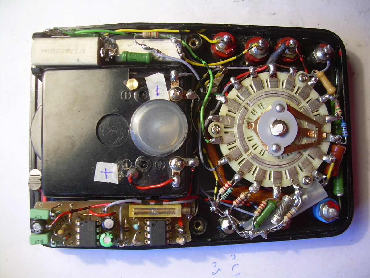

Michael B. schrieb: > Auch true-rms funktioniert nur bei 50-60Hz, schon 400Hz schafft nicht > jedes treu-rms und 20kHz wie für Audio oder 200kHz wie für Schaltregler > kann fast keines messen ohne weit daneben zu liegen. > Das kann ich gar nicht glauben??? Ich war der Meinung, daß der AD736, mit dem ich das Zeigerinstrument ergänzt habe, auch noch für einige kHz gut ist.

juergen schrieb: > Ich war der Meinung, daß der AD736, mit dem ich das Zeigerinstrument > ergänzt habe, auch noch für einige kHz gut ist. Damit hast du mehr investiert, als die meisten Multimeterhersteller bereit sind zu investieren. Dennoch liegt der Fehler eher bei 2.5% (was bei dem Zeigerinstruiment wohl passend ist, bei 3 1/2 stelligen digitalen eher unzureichend) und wenn die Eingangsspannung nicht zu Vollausschlag führt, also 200mV, sondern nur 10mV beträgt, hat man bei 55kHz schon -3dB also 33% Fehler, die 20kHz werden also auch schon verfälscht.
Michael B. schrieb: > juergen schrieb: >> Ich war der Meinung, daß der AD736, mit dem ich das Zeigerinstrument >> ergänzt habe, auch noch für einige kHz gut ist. > > Damit hast du mehr investiert, als die meisten Multimeterhersteller > bereit sind zu investieren. Jetzt 10Euro etwa...war damals erheblich billiger! > Dennoch liegt der Fehler eher bei 2.5% (was bei dem Zeigerinstruiment > wohl passend ist, bei 3 1/2 stelligen digitalen eher unzureichend) und > wenn die Eingangsspannung nicht zu Vollausschlag führt, also 200mV, > sondern nur 10mV beträgt, ... Die Problematik ist mir bekannt. Bei Zeigerinstrumenten werden die Fehler im unteren Meßbereich sehr groß. Deshalb wähle ich die Bereich immer so, daß sich das Ergebnis im oberen Drittel der Skala ablesen läßt. >...hat man bei 55kHz schon -3dB also 33% Fehler, > die 20kHz werden also auch schon verfälscht.... Ich wüßte jetzt gar keine Anwendung für rms bei mehr als 1kHz??? 2kHz vielleicht noch?, aber darüber hinaus?? Da fällt mir jetzt gar nichts ein. Bei Höchstdrehzahl des Motors macht die Vespa-Lima etwa 400Hz. Da ist die Wechselspannung, die von Haus aus sowieso nicht richtig sinusförmig ist, vom Regler noch mal richtig "ramponiert" worden, d. h. die neg. Halbwelle ist fast völlig weggeschaltet. Wenn man versucht, da was mit einem normalen Multimeter (egal mit welchem Bereich - AC oder DC) zu messen, kommt man auf unmögliche Werte! Die Ergebnisse mit dem Meßgeräteumbau hatten ergeben, daß, verglichen mit der Leuchtstärke des Scheinwerfers, auch bei Höchstdrehzahl der Zeiger ab 1000 rpm ziemlich genau bei etwa 14V ausharrte. Die Regeleigenschaften waren anhand der Zeigerbewegung um diesen Wert herum auch sehr gut zu beobachten. Die Genauigkeit ist, alles in allem, mehr als ausreichend. Schließlich war diese Überprüfung ja auch der Grund für den Eigenbau. Ein digitales effektivwertmessendes ist für solche Meßaufgaben m. E. nicht geeignet. Dabei hat das AD736-IC keinen Treiber an Bord, darf also nur hochohmig belastet werden mit 1- oder 10MOhm Last, z. B. von einem Digitalmultimeter. Für den höheren Strom des Zeigerinstrumentes mußte deshalb noch ein kleiner Verstärker (OP) hinterher geschaltet werden, was die Sache ziemlich kompliziert gemacht hat.

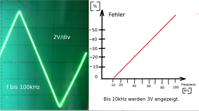

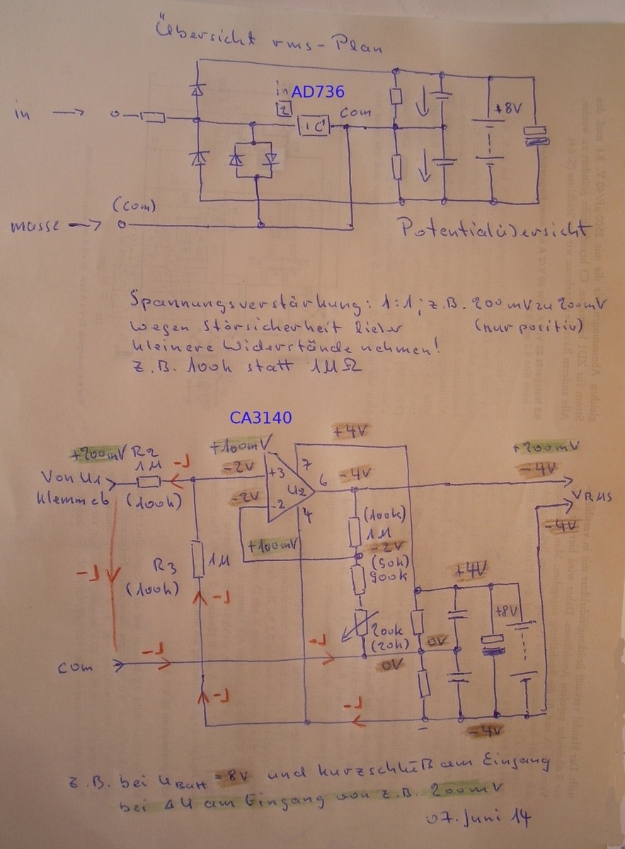

Weil ich das Thema interessant finde, habe ich noch eine Messung mit Funktionsgenerator durchgeführt. Kein zusätzlicher Frequenzgangfehler bei einer Dreieckspannung bis 10kHz! (So steht es aber auch im Datenblatt.) Darüber hinaus steigt der Fehler nahezu geradlinig an. Zusätzlich habe ich eine Skizze von der Treiberschaltung angefügt, weil meiner Meinung nach schaltungstechnisch interessant, jedoch die Funktion nicht leicht zu verstehen ist. Im Datenblatt von Analog-Devices sind 1MOhm-Widerstände angegeben, was sich aber beim Nachbau als unzweckmäßig erwiesen hat. Ich denke mal, an diesen hohen Widerständen stellen sich Temperaturfehler ein. Anders kann ich mir nicht erklären, warum der Zeiger bei null Volt am Eingang um bis zu zwei Skalenteile nach einiger Zeit weggewandert ist. Mit der Reduzierung der Widerstände um Faktor 0,1 konnte das Problem beseitigt werden. Zwar einsteht dabei eine geringfügige Abweichung von etwa einem Skalenteil nach rechts, was aber mit der Kalibrierung des Nullpunktes mechanisch am Meßwerk ausgeglichen werden konnt.
