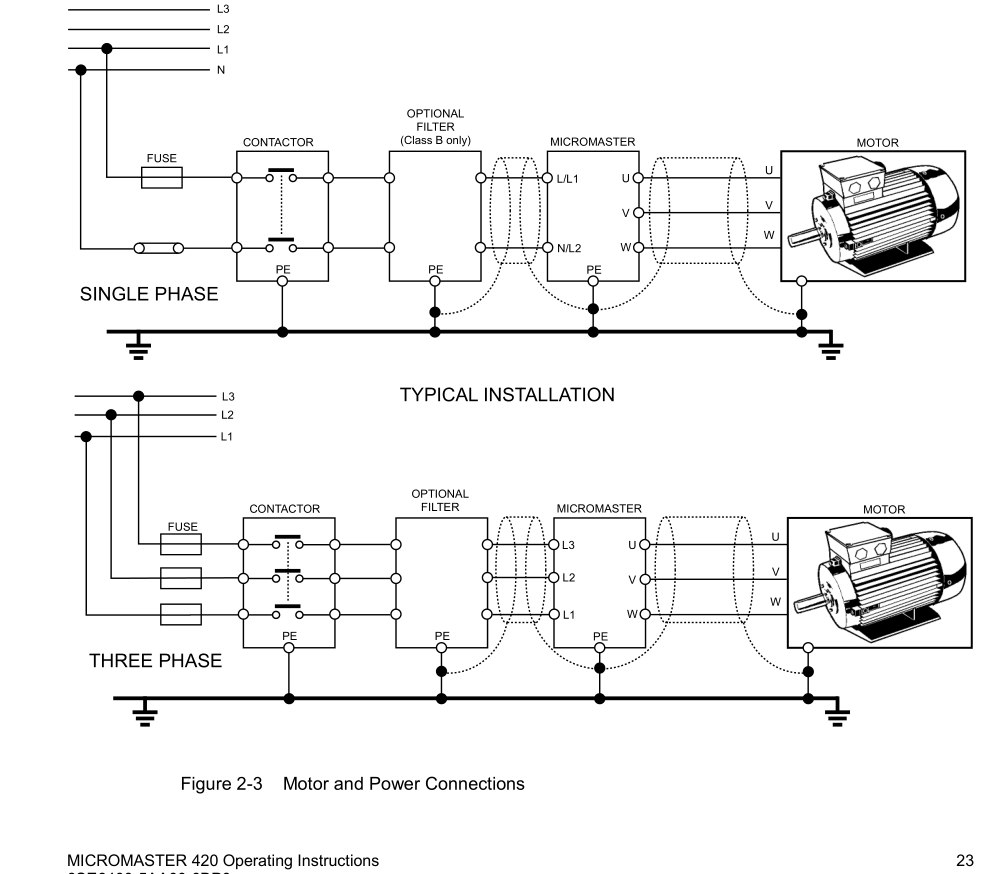

Ich soll an der Uni Leistung und Energie an einer Anlage messen. Dazu muss ich einmal den Gesamtverbrauch messen L1,L2,L3,N und einmal nach dem Frequenzrichter (die Frequenz habe ich in Labview). Nun Habe ich vor den Strom in L1,L2 und L3 zu messen (32A Max) und so auf N zu Schließen. Und die spannungen L1,L2 L3 gegen N. Dazu habe ich nun jeweils 2 Möglichkeiten Strom mit CT (diese blauen Klappferite mit Mess-Wiederstand) oder Hallwandler (z.B.LEM) Spannung mit Spannungswandler (d.h. Transformator)oder kompensierten Hallsensor Ich habe ein Ni 9205 Auswertemodul dieses hat folgende Messbereiche ±10 V, ±5 V, ±1 V, ±0.2 V. Nun zu den Fragen: Welche der beiden Messarten (Sensoren) halten ihr jeweils für sinnvoll? Wie erechne ich am Sinnvollsten die Momentanleistung? Momentaner Ansatz: 10 Messwerte aufnehmen, Effektivwert errechnen, Ueff * Ieff der jeweiligen Phase multiplizieren und dann die Momentaleistungen der 3 Phasen zu einer Gesamtmomentaleistung addieren. Ja ich habe einiges Gegooglt, aber leider beziehen sich 99% der Beiträge im Forum oder Internet auf 1-Phasen Netz und sind häufig nicht galvanisch getrennt. Openenergiemeter und einige Forenbeiträge geben einen Ansatz für die berechnung aber ich bin mir nicht Sicher wie es sich für 3 Phasen + Neutralleiter verhält. Schließlich ist die Summe der 3 Phasen beim 4 Leiternetz nicht 0. Ich möchte gerne Zwecks Arbeitsicherheit alle Komponenten mit Netzspannung in ein Hutschienengehäuse unterbringen und galvanisch getrennt von dort an das Messmodul. Falls jemand mal etwas ähnliches vor hat: https://www-user.tu-chemnitz.de/~heha/mb-iwp/Energiemessung/3P3W/analog/ CT bei Open Enery https://learn.openenergymonitor.org/electricity-monitoring/ct-sensors/yhdc-ct-sensor-report Netzspannung messen: Beitrag "Netzspannung messen aber wie?" Spannungsmessung 4 Leiter nicht galvanisch getrennt https://www-user.tu-chemnitz.de/~heha/mb-iwp/Energiemessung/3P4W/analog/ Nette Hallsensoren mit Erklärung http://as-electronic.net/epages/f5f396c6-206d-4fb6-8b4c-7e9832c1a74f.sf/de_DE/?ObjectPath=/Shops/f5f396c6-206d-4fb6-8b4c-7e9832c1a74f/Products/MLX91207 Noch mehr Hallsensoren http://www.hallsensors.de/DE_HallVoltage.htm Ein Beispiel mit arduino, gibt sehr viele, aber die nehmen stets ne feste spannung an. http://makeithappend.org/archives/2461 Die CT's sind sehr billig und schön an ein Kabel zu klipsen, scheint für 1Phasenmessung das richtige zu sein, oder mit direktem Kontakt zu 230V via Hallsensor z.B. von Allegro Schonmal vielen Dank

hört sich jetz so an, als wolltest du den Wirkungsgrad des Frequenzumrichters messen. Da sollte der Stromsensor mehr als die 50 Hz können und geringe Toleranz haben. Rogowski Spulen (eisenfrei) sind da eine gute Wahl, allerdings nicht ganz billig und brauchen einen speziellen analogen Integrator. Was jetzt deine "Leistungsmessung" betrifft: welche Leistung willst du messen? Wirkleistung, Blindleistung oder Scheinleistung? Ersteres ist durch U(t)*I(t)definiert, d.h. du multiplizierst die synchronen! Abtastwerte. Letzteres ist durch Ueff*Ieff definiert, d.h. du musst Effektivwerte rechnen. Bei der Blindleistung wird's dann grausam, besonders dann, wenn die Größen nicht genau sinusförmig sind, was in deinem Fall zumindest nach dem Umrichter zu 100% zutrifft. Für so einen Fall hab ich die komplexe FFT von Strom und Spannung miteinander multipliziert. Das hat dann mit entsprechenden Korrekturfaktoren dann recht genaue Ergebnisse geliefert, aber einfach war's nicht. Fehlergrenzen der Messung hast du auch nicht angegeben,aber ich sag's gleich, um auf 1% genau zu messen wird der Aufwand sehr hoch und du wirst dich damit längere Zeit beschäftigen müssen. Grüsse
Hi Holger S. schrieb: > Schließlich ist die Summe der 3 Phasen beim 4 Leiternetz nicht 0. Möchte ich aber annehmen, daß die Summe Null ist. Mit welchen Vorkenntnissen hat man (wer überhaupt) Dich darauf angesetzt? An Netzspannung lässt man im Allgemeinen ja nicht Jeden rumspielen - so ganz ungefährlich ist das Zeug nämlich gar nicht. Dein größtes Problem wird werden, wirklich zusammenpassende Messwerte zu erlangen. MfG
Wie kommst Du drauf, das die Summe der 3 Phasen 0 ist? Das ist nur bei symmetrischer Belastung der Fall. Im unsymmetrischen Fall nicht. Bei einem Frequenzumrichter kommst Du mit dem Effektivwert nicht weit. Der nützt dir nur bei Widerstandslast wenn Du annehmen kannst, das P=I*I*R ist. ist bei einem B6 Gleichrichter im Eingang keinesfalls der Fall. Du mußt Dir überlegen wie breitbandig Du messen mußt. Für den Eingang auf jeden Fall bis in den hohen zweistelligen Bereich der Oberwellen. Für einen Frequenzumrichterausgang, der z.B. Mit 10KHz PWM arbeitet kannst Du mindestens mit 100kHz abtasten. Am Ende hast Du es in dem Fall mit kalorimetrischen Methoden einfacher.
Christian K. schrieb: > Wie kommst Du drauf, das die Summe der 3 Phasen 0 ist? Das ist nur bei > symmetrischer Belastung der Fall. Im unsymmetrischen Fall nicht. Ich schrieb doch ist nicht Null. Wenn ich einen Motor direkt an einen 3 Phasenmotor klemme, ist die Belastung symmetrisch und somit N null. Das war gemeint. Ich möchte am Frequenzrichter messen, nicht gleichrichter, das das nicht leicht wird ist mir bewusst. Der erste Ansatz wird sein, einmal Anlage ohne Motor laufen zu lassen und zu messen und dann mit Motor. Die differenz ist dann was sich der frequenzrichter genehmigt.

Vor dem FU einen elektronischen Zähler (der besseren Sorte) der Pulse pro Arbeit/Energieeinheit rausgibt. Den kannst Du einfach in Labview einlesen. Nach dem FU in der Motorleitung den Energiefluß zu messen kannst du schlichtweg vergessen, es sei denn, Du kannst eine Doktorarbeit für einen Drehstromenergiemesser mit mehreren hundert KHz Bandbreite daraus machen. Mess kalorimetrisch die Verlustleistung im Umrichter und zieh sie von der Eingangsleistung ab.

Letztlich ist es nun ein Pac3100 von Siemens geworden, mit 3 Stromwandlern. Die 3 geschlossenen 5A Standardstromwandler sind sehr gut anzubringen. Datenauswertung via Modbus, das ganze hat knapp unter 300€ gekostet und funktioniert sehr gut. 3 50/5A Stromwandler 4 5x20mm Sicherungen (Spannungsmessung + Versorgung) Pac3100
