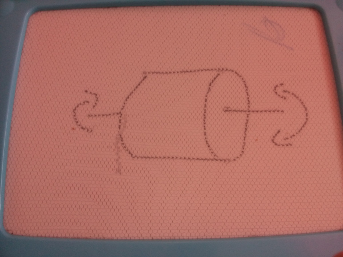

Guten Tag, ich habe wenig Erfahrung was Mechanik angeht. Ich bin auf der suche nach einem Getriebe. Es soll die Eigenschaft haben das man, egal ob man am Eingang mit oder gegen dem Uhrzeigersinn dreht, sich der Ausgang immer im Uhrzeigersinn dreht. Meine frage: gibt es so etwas und wie heißt das? Das Bild zeigt eine Skizze, wie ich es mir Vorstelle.

Könnte man mit einem Freilauf machen, bin aber auch kein Mechaniker
Thomas G. schrieb: > Könnte man mit einem Freilauf machen 2 Getriebe, mit gegenläufigem Freilauf. Ich glaube nicht dass es sowas zu kaufen gibt, es ist wohl kein Bedarf dafür da. Aber vielleicht verrät uns ja der TO auch, wofür man das unbedingt braucht. Professionell lösen lässt sich das mit 2 Zahnrädern, die sich je nach Drehrichtung ein- oder ausklinken, wie in manchen Freiläufen, aber integriert in einem Getriebe wird man das speziell konstruieren und fertigen müssen. Der umgekehrte Fall kommt übrigens in jedem Auto mit Verbrennungsmotor vor. Georg
Das ist doch mal was :) Mit einem Platengaytriebe müsste das auch realisierbar sein, oder? StromTuner
Axel R. schrieb: > Mit einem Platengaytriebe müsste das auch realisierbar sein, oder? Ja, wenn es erst erfunden ist, sicher. Bis dahin könnte man über ein Planetengetriebe nachdenken. MfG Paul

Axel R. schrieb: > Mit einem Platengaytriebe müsste das auch realisierbar sein, oder? Das heißt Planetengetriebe und ne, dass ist ein ganz normales kraftschlüssiges Getriebe. Das läuft Drehrichtungssynchron. Georg schrieb: > Der umgekehrte Fall kommt übrigens in jedem Auto mit Verbrennungsmotor > vor. Das Differentialgetriebe, was hier wohl gemeint ist, kann das zwar im Prinzip leisten, aber dann muss mit der einen Achse die Drehrichtung gesteuert werden, was der TO wohl gar nicht beabsichtigt. Ich würde mal auf ein Schieberadgetriebe tippen, bin mir aber nicht+ sicher.
Es gab mal kleine Spielzeugautos (Dardan?), da wurde durch Druck auf die Räder und vor- und zurückziehen eine Feder aufgezogen. Da muss doch solch eine Mechanik im Spiel sein. MfG Udo
Die Autos meiner alten Carrerabahn hatten solch ein Getriebe. Da der Vortrieb und die Lenkung mit EINEM Motor realisiert wurde, und der Lenkeinschlag von der Motordrehrichtung abhängig war, gab es eine Umschaltung ähnlich der Animation oben. Die Hinterachse besaß zwei Winkelzahnräder und am Motor saß noch ein zusätzliches Zahnrad was hin und hergeschaltet wurde, je nach Drehrichtung.
GeGe schrieb: > Gleichrichtergetriebe. > > Kein Witz! Wenn das mal nicht die Wortschöpfung eines bekannten Metallbaukastenherstellers ist. Ist aber schliesslich auch zutreffend und anschaulich :) http://www.amsclub.ch/Publikationen/bull_19_gleichrichtergetriebe.htm

Hallo, noch eine Anmerkung: alle vorgeschlagenen Lösungen haben ein gewaltiges Spiel beim Umschalten der Richtung. Beim Aufziehen wie in Uhren und Spielzeugautos spielt das natürlich keine Rolle. Ausserdem erhebt sich die Frage, welche Mindestgeschwindigkeit zum Umschalten notwendig ist. Selbstverständlich gibt der TO keinerlei Hinweis, wozu das gebraucht wird, aber das gehört hier ja zum guten Ton. Vielleicht sollte man mal die Netiquette an die Realität anpassen und reinschreiben, dass Angaben zum Verwendungszweck nicht erwartet werden. Georg

Georg schrieb: > aber > integriert in einem Getriebe wird man das speziell konstruieren und > fertigen müssen. das hat meine Frage hinreichend beantwortet, danke.
