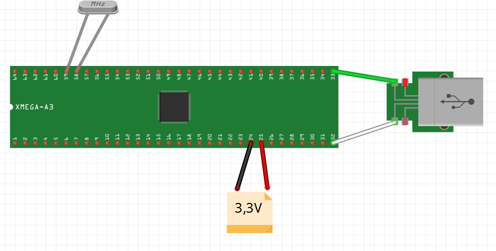

Ich habe mir einen ATxmega384C3 zugelegt. Datasheet: http://ww1.microchip.com/downloads/en/DeviceDoc/Atmel-8361-8-and-16-bit-AVR-XMEGA-Microcontrollers-ATxmega384C3_Datasheet.pdf diesen habe ich auf eine passende Adapterplatine gelötet; zu heiß geworden ist er aber ziemlich sicher nicht. Nachdem ich einen 32Mhz Crystal an PR0/PR1 angeschlossen hatte sowie eine die 3,3V Stromversorgung an Pin 24/25 angeschlossen hatte, ergab sich folgendes Problem: an den anderen VCC's ergaben sich Spannungen zwischen 1,8 und 3,3V und der integrierte USB-DFU-Bootloader http://www.atmel.com/Images/doc8429.pdf meldete sich am Rechner nicht, obwohl PE5 mit GND verbunden war. Durchgemessen habe ich alle Pins; Lötbrücken gibt es keine. Was habe ich vergessen/falsch gemacht? oder ist einfach der Controller defekt?
Dschorim schrieb: > eine die 3,3V Stromversorgung an Pin 24/25 angeschlossen Nur dort? Du musst Vcc und GND an alle Pins mit diesem Namen anlegen. Und jedes GND-Vcc Pärchen braucht seinen eigenen Blockkondensator (nicht umsonst sind die so hübsch beieinander: 14-15, 24-25, 34-35, 44-45, 52-53, 60-61).
Mehr ist das nicht... Ich hab halt keine 3,3V Stromversorgung in Fritzing gefunden...

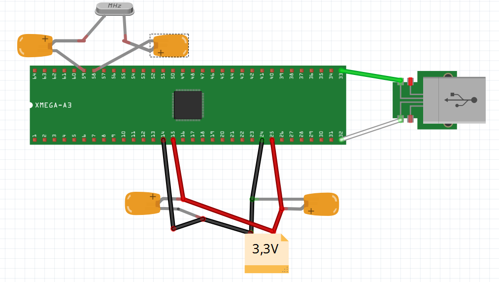

Das heißt ich soll die selben 3,3 V über je einen Kondensator an die einzelnen GND-Vcc-Pärchen anschließen? Wie groß müssen die Kondensatoren sein?
Kondensatoren am Quarz fehlen. Abblock Kondensatoren fehlen. Grüsse, René
Jorim B. schrieb: > Wie groß müssen die Kondensatoren sein? 100nF. Grüsse, René PS: am Quarz ca. 22pF oder 27pF
Jorim B. schrieb: > Das heißt ich soll die selben 3,3 V über je einen Kondensator an die > einzelnen GND-Vcc-Pärchen anschließen? Ja, so wie es im Datenblatt steht... > Wie groß müssen die Kondensatoren sein? Naja, bei der Leitungslänge von den anschlüssen zu den Pads sind die natürlich nahezu wirkungslos. Sieh dir einfach mal an, wofür die Abblockkondensatoren da sind. Und überlege dann, ob das mit 3cm langen Leitungen noch so tadellos funktioniert: http://www.lothar-miller.de/s9y/categories/14-Entkopplung René H. schrieb: > PS: am Quarz ca. 22pF oder 27pF PS, auch dazu ein Wort: http://www.lothar-miller.de/s9y/categories/33-Quarz Dann ist leicht zu erkennen, dass der µC auf diesem Adapterboard nur suboptimal anschließbar ist...
Lothar M. schrieb: > Dann ist leicht zu erkennen, dass der µC auf diesem Adapterboard nur > suboptimal anschließbar ist... Naja, der Quarz ist so weit weg... das dürfte eh ein problem sein. Grüsse, René
Das heißt so... die Stromversorgung dann halt an alle gnd-vcc-pärchen.
Nein, schau Dir Lothars Link an. Bitte lese auch Lothars Post genau durch. Schau hier in den Artikel nach, wie es gemacht wird. Grüsse, René
Lothar M. schrieb: > Sieh dir einfach mal an, wofür die Abblockkondensatoren da sind. Und > überlege dann, ob das mit 3cm langen Leitungen noch so tadellos > funktioniert: > http://www.lothar-miller.de/s9y/categories/14-Entkopplung So wie sich dass ließt braucht der Keramikkondesator vier Beinchen (zwei mal In; zwei mal Out). Die haben aber doch nomalerweise nur zwei Beinchen
http://www.atmel.com/Images/doc8278.pdf Grüsse, René Jorim B. schrieb: > So wie sich dass ließt braucht der Keramikkondesator vier Beinchen (zwei > mal In; zwei mal Out). Die haben aber doch nomalerweise nur zwei > Beinchen Wie kommst Du denn da drauf? (also auf die vier Anschlüsse)
Jorim B. schrieb: > So wie sich dass ließt braucht der Keramikkondesator vier Beinchen (zwei > mal In; zwei mal Out). Ja, richtig, wenn man sich die Ursachen mal komplett durchüberlegt überlegt, ist es so. Lies einfach mal die verlinkten Threads zum Thema auch noch durch, dann müssen wir das hier nicht nochmal durchkauen. > Die haben aber doch nomalerweise nur zwei Beinchen Dann sieh dir das Bild auch noch an. Und sieh zu, dass du es in der Praxis möglichst annähernd so machst, auch wenn du es nicht genau so machen kannst. Und wenn du meinst, es ginge anders besser oder einfacher oder "ausreichender", dann mach es so... René H. schrieb: > Wie kommst Du denn da drauf? (also auf die vier Anschlüsse) Naja, die Kondensatoren im Atmel-Dokument brauchen nur 3 Anschlüsse: 2xPlus und einmal GND... ;-)
Max external Clock 16MHz. ApplicationNote_AVR1003.pdf, 2.2 Viel Erfolg.
Josef H. schrieb: > Max external Clock 16MHz. Richtig. Der ATXmega kann keinen 32 MHz Quarz "treiben". Will man 32MHz haben so muss man mit kleinerer Frequenz starten und die PLL programmieren um auf 32MHz zu kommen.
Zusätzlich: Die USB-Buchse braucht auch noch eine Masseverbindung (und vermutlich noch einen Pullup auf einer USB-Datenleitung um die USB-Datenrate festzulegen).

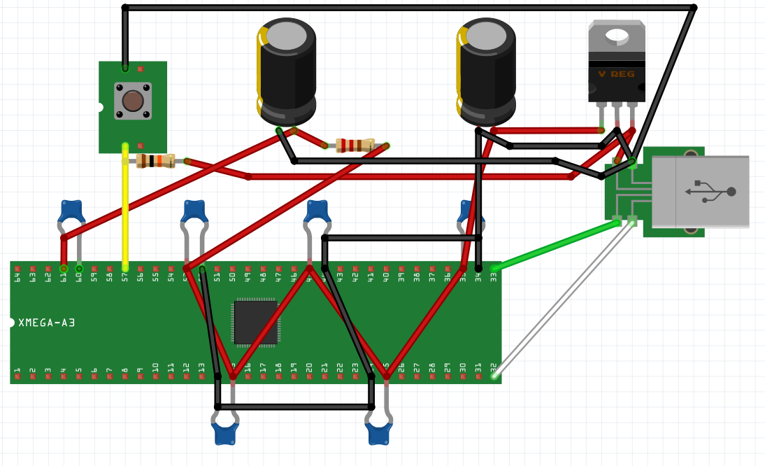

Das heißt, ohne externen Quarz (ich habe vor den internen zu verwenden) sieht dass dann so aus
Robert schrieb: > Wenn es keine ultrahohen UART-Frequenzen werden sollen ist auch der > interne Takt beim Xmega für diesen Zweck hinreichend stabil. Die prozentuale Abweichung ist unabhängig von der absoluten Geschwindigkeit. 5% Fehler sind sowohl bei 9600 wie auch bei 11520 zu viel...
Jorim B. schrieb: > sieht dass dann so aus Die Elkos gehören direkt an den Spannungsregler und nicht "irgendwo" hin.
Josef H. schrieb: > Max external Clock 16MHz. > > ApplicationNote_AVR1003.pdf, 2.2 > > Viel Erfolg. Laut Datenblatt geht "External Clock" bis 142 MHz, natürlich nur mit Prescaler damit der Takt dann <= 32 MHz ist. Also sollte ein Quarzoszillator gehen. Beim Quarz ist halt bei 16 MHz Schluss. Gruß JackFrost
Schau mal ins Datenblatt des Spannungsregler, welche Kondensatoren der braucht und wo sie platziert werden müssen.

Kondensatoren mit so langen Zuleitungen wie bei dir wirken eher kontraproduktiv. also lass sie besser weg. J
kondimaster schrieb: > Kondensatoren mit so langen Zuleitungen wie bei dir wirken eher > kontraproduktiv. also lass sie besser weg. > > J Nur die Elkos oder auch die Keramikkondensatoren?
Stefan U. schrieb: > Schau mal ins Datenblatt des Spannungsregler, welche Kondensatoren der > braucht und wo sie platziert werden müssen. Ich verwende letztenendes keinen einzelnen Spannungsregler sonder ein fertigs Stroimversorgungsmodul mb102; das hat schon einen elko von Haus aus dabei.
kondimaster schrieb: > Kondensatoren mit so langen Zuleitungen wie bei dir wirken eher > kontraproduktiv. Ist das einfach so? Oder kannst du diese Aussage auch begründen? Ralf schrieb: > Aber je geringer die Baudrate bei gegebener Taktfrequenz desto genauer > die Justierung. Welche Justierung?
>Ist das einfach so? Die erhöhte Induktivität der Leiterbahn kann eine Antennenwirkung verstärken. Wenn dann mit Ferrit in Reihe um die HF-Ströme klein zu halten. Aber das weist du doch alles ;) Für den TO: http://www.ti.com/lit/ml/slyp173/slyp173.pdf Gruß J
