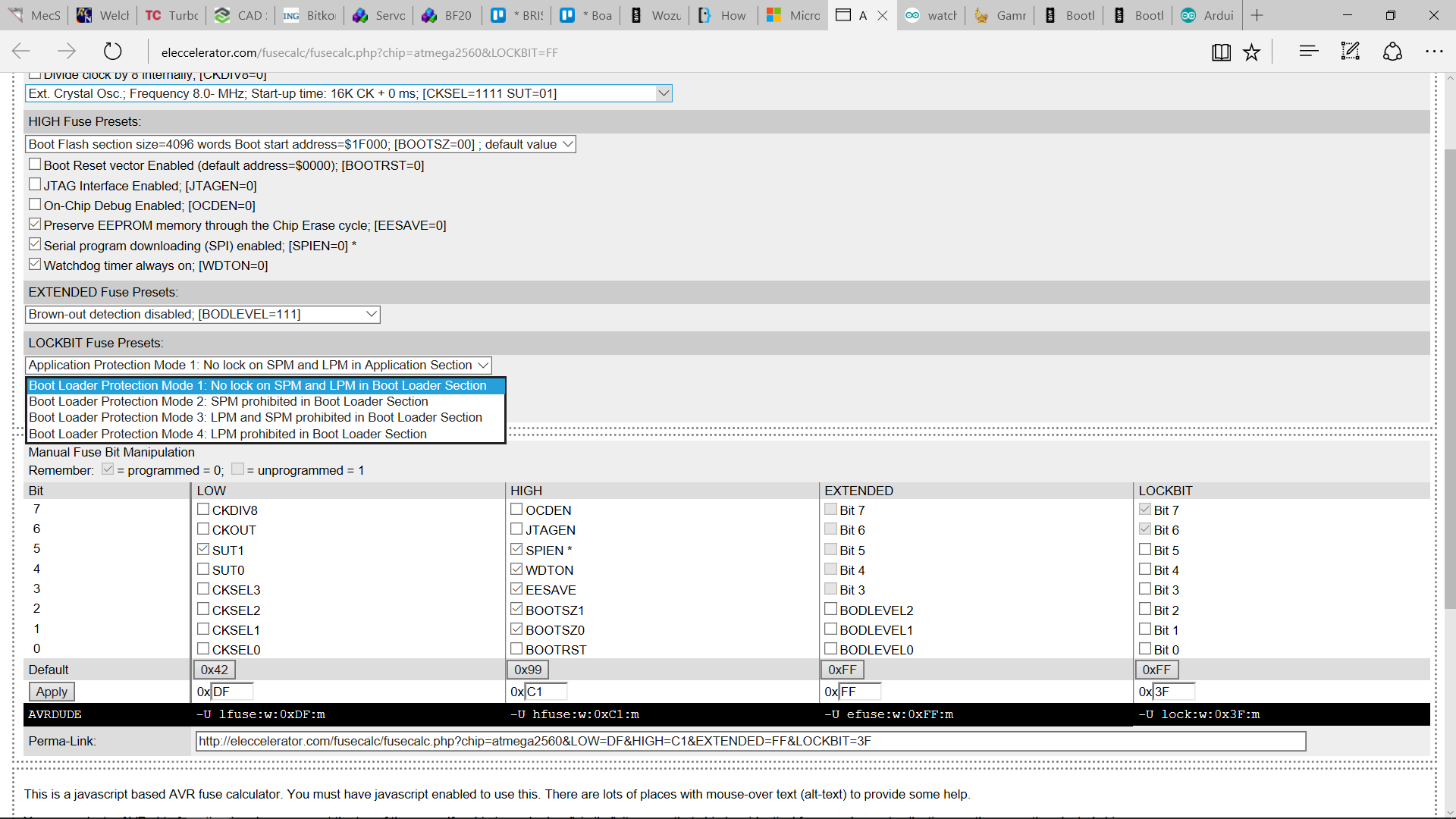

welche Lockbits muss ich setzten damit der Bootloader drin bleibt?
Jürgen G. schrieb: > Es funktioniert tatsächlich, so dass ich über stk500 ein mal den 2560'er > flashen kann aber nur ein mal. Es scheint als ob der bootsektor > überschrieben wird. Es scheint nur so. Du hast vergessen, in den Fusebits das Bootloaderreset zu aktivieren. Solange die Applikation noch leer ist, merkst Du das nur nicht.
aha.. d.h. ich muss ich aktivieren: Fusebit BOOTRST=0 ->Was macht das genau? und welche(s) Lock Fusebit muss ich setzen?? Bootloader protection mode 1,2,3 oder 4?
Ich habe es ausgetestet mit BOOTRST aktivieren und dann lock bits auf 0x2F zu stellen. Leider immer noch das Geiche. Der Bootloader wird überschrieben nach dem ersten Mal App schreiben. Hier der Output von Avrdude beim schreiben der fuses:

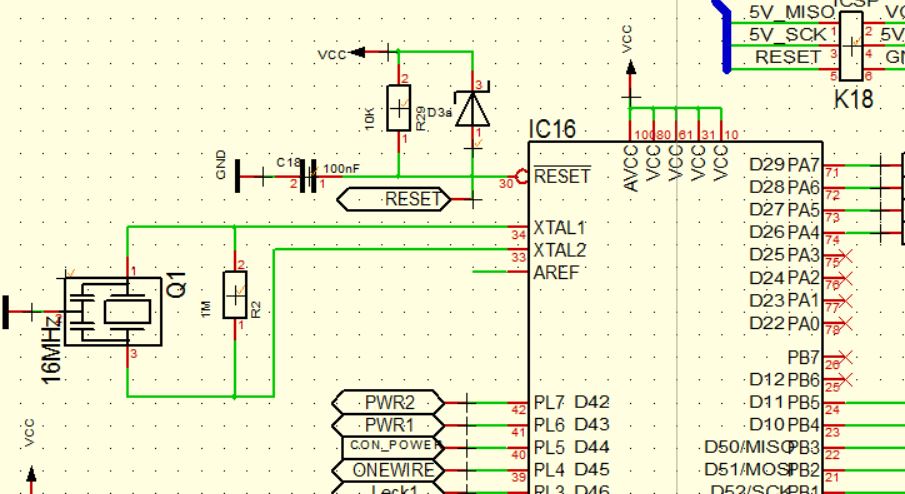

Danke das macht Sinn aber ich habe eine saubere Reset-Schaltung. Gem. Anhang
Du verstehst miss. Folgendes: Der Chip wird eingeschaltet und springt in den Bootloader. Der Bootloader wartet N ms auf ein Update und springt dann in die eigentliche Firmware. Wenn keine Firmware vorhanden ist, wartet er ewig. Wie bekommst du den Chip wieder dazu, auf Updates zu warten? Indem du ihn manuell resettest!
Jürgen G. schrieb: > aber ich habe eine saubere Reset-Schaltung. > Gem. Anhang Hast du nicht! Der Kondensator an GND ist falsch, wenn du den Bootloader nutzen willst. Dann muss der Kondensator zwischen Reset und DTR deines USB Seriell Adapters. Wenn du den Kondensator "so" behalten willst, wirst du den Reset mit einem Transistor, oder zufuß, betätigen müssen. Glaube mir! Glaube mir! Glaube mir! Und wenn nicht, dann möchte ich gerne Gegenanzeigen sehen/lesen/hören.
Ja du hast recht!!! Ich sehe den Wald lauter Bäume nicht mehr.morgen teste ich das aus
Moment.. habe ich selber übersehen. Ich habe ja ein C zw. DTR und Reset. Mein FTDI USB-Serial Adater würde ja sonst nocht funktionieren. Das RC Glied ist nur für den Startup des Boards damit zuerst die Speisespannung hochkommen kann und dann der Reset.
2 gleiche Kondensatoren gegeneinander. Das heißt, der Reset Pegel sinkt nur auf 50%. Oder noch etwas weniger, wegen dem Pullup. Sagen wir mal 60% ... Ich glaube nicht, dass ein 5V ATMega bei 3V in den Reset geht. Habe aber jetzt auch nicht das Datenblatt daraufhin überprüft, das überlasse ich dir. Nachtrag: Habe gerade den Schaltplan des Arduino Mega überprüft. Da ist es wie in deinem Plan. Und das tuts schließlich... Nunja... So kanns kommen.

Arduino F. schrieb: > Habe gerade den Schaltplan des Arduino Mega überprüft. Da ist es wie in > deinem Plan. > Und das tuts schließlich... In meinem Schaltplan hat der Kondensator nach GND aber nur 22p.
Hubert G. schrieb: > In meinem Schaltplan hat der Kondensator nach GND aber nur 22p. Viel plausibler! https://www.arduino.cc/en/uploads/Main/arduino-mega-schematic.pdf 100nF https://www.arduino.cc/en/uploads/Main/arduino-mega2560_R3-sch.pdf 22pF :) So kann Fortschritt auch aussehen :) Und ich dachte schon ich spinne... (wobei, das würde mich auch nicht sehr wundern)
Ich habe die Reset Schaltung temporär so verändert, dass ich nur ein 0.1u C zwischen DTR des FTDI Programmers und dem Reset Pin habe. C18 gegen GND ist jetzt komplett weg. Klar, power up Reset funktioniert zZ nur manuell. Aber so kann ausgeschlossen werden, dass das Problem beim Reset liegt. Ich bin mir ziemlich sicher, dass es an den Fuse Bits liegt. Den Bootloader flashe ich mit Gammon's Sketch auf die CPU- siehe Output unten. Nur einmal aber kann ich danach über FTDI meine Applikation hochladen. Eine logische Erklärung wäre also dass der Bootloader überschrieben wird. Gemäss Output von Gammon's Sketch hat der Bootloader eine Grösse von 8192Bytes. Fie Fuse bits werden wie folgt gesetzt (gem. Output Gammon Sketch): - "Boot Sector Flash Size" = 4096 Words. Wenn 1 Word = 2 Bytes dann passts - Start Adresse ist dann bei 1F000. - Lock bits: "Boot Loader Protection Mode2: SPM prohibited in Boot Loader Section" -> SPM heisst Storage Programm Memory, Einstellung scheint ok - Fuse Bit "BOOTRST" ist aktiviert, das passt auch soweit. Output von Gammons Sketch mit welchem ich den BL flashe:

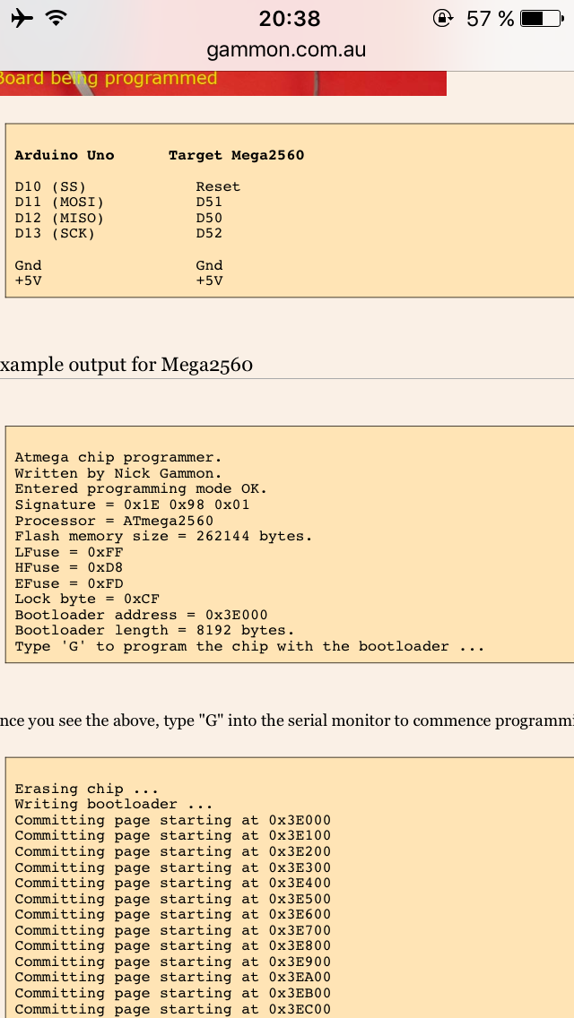

1 | Erasing chip ... |
2 | Writing bootloader ... |

Was mir aber auffällt ist der Beginn wo geschrieben wir bei 0x3E00. Müsste das nicht 1F000 (gemäss Fuse bits) sein?
Jürgen G. schrieb: > Was mir aber auffällt ist der Beginn wo geschrieben wir bei 0x3E00. > Müsste das nicht 1F000 (gemäss Fuse bits) sein? 1f000*2 == 3e000
Ich denke da steht doch die Ursache: Hfuse muss doch mal 0xD0 sein damit der Bootloader laufen kann. Hast Du auch oben mit avrdude gefused. Aber die Bootloader Ausgabe sagt jetzt auf einmal 0xD8 ???? Gruß Sven Ps: Was gibt denn avrdude nach dem Upload mit dem Bootloader über die Fuses aus??? (Nur Auslesen )
Bearbeitet durch User
Danke Sven aber der Unterschied 0xD0 zu 0xD8 im hfuse byte ist nur "Preserve EEPROM memory through the Chip Erase cycle". Das kann es nicht sein. Das ist nicht der Flash speicher.
