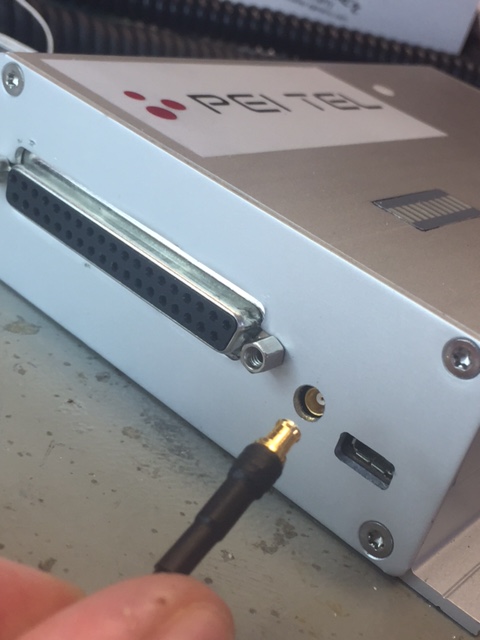

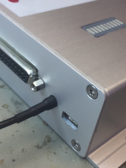

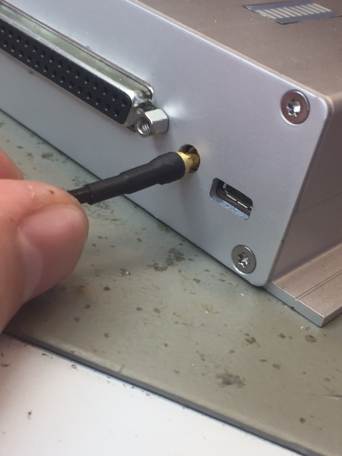

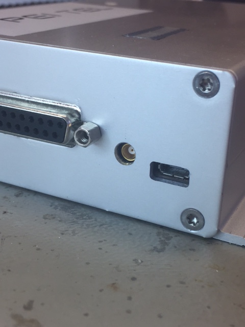

??? Hä ??? MCX 90° auf die Platine und vorn bündig/versängt absschliessen lassen. Soll ich mal n Bild machen? Hab ich gerade hier, so ein Gerät. StromTuner EDIT: nachher erst, sorry StromTuner
Moor schrieb: JeTzt hätte ich eine Mini-DIN Buchse empfohlen, aber diese Forderung: > Und möglichst klein, z.b. Stecker von SAT > Anlage wären viel zu gross ist ein wenig ambitioniert. Denn ein SAT-Antennenstecker ist schon recht klein - noch kleiner und ohne daß die Buchse vorsteht, wie soll das gehen, ohne Klinke? Da fällt mir nur noch Hohlstecker ein und die Dinger sind ein Klump.
Hätte man im Layout bei der Platzierung der MCX Buchse die Frontplattenstärke berücksichtigt, schlöße diese auch bündig ab und wäre nicht versängkt. Ich denke, die Idee kann man durchaus umsetzen. https://www.reichelt.de/MCX-MMCX-Steckverbinder/R-113-665/3/index.html?ACTION=3&GROUPID=7410&ARTICLE=157149&OFFSET=75& passender Stecker: https://www.reichelt.de/MCX-MMCX-Steckverbinder/MCX-ST-174/3/index.html?ACTION=3&GROUPID=7410&ARTICLE=79132&OFFSET=75& passendes Kabel: https://www.reichelt.de/HF-Leitung-RG58-etc-/RG-174-5/3/index.html?ACTION=3&GROUPID=5029&ARTICLE=25244&OFFSET=75& Zange https://www.reichelt.de/Crimpzangen/CRIMPZANGE-2/3/index.html?ACTION=3&GROUPID=572&ARTICLE=6843&OFFSET=75& fertiges Kabel mit MCX-Stecker (wer keine Zange hat) https://www.reichelt.de/WLAN-Antennen-Kabel/DELOCK-88472/3/index.html?ACTION=3&GROUPID=5841&ARTICLE=179743&OFFSET=75& SMA Buchse abkneifen StromTuner
