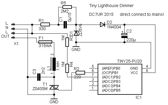

Hallo, ich möchte gerne einen Phasenanschnittdimmer bauen, der mittels eines ESP8266 per WLAN angesprochen wird. Ein sehr schönes Projekt dazu ist https://luani.de/projekte/esp8266-hvio/ leider ist es bei diesem Projkt nicht möglich zu dimmen. Darum würde ich gerne bei diesem Projekt ansetzen und die binären Relais durch einen Phasenanschnittdimmer ersetzen. Für die Nulldurchgangserkennung kann ich die LTV354T verwenden. Für den Optokoppler der den Triac treibt finde ich leider nichts passendes. Da der Platz auf der Platine durch den Einsatz in Unterputzdosen natürlich sehr begenzt ist kann ich den MOC3020 mit seinen 6 Beinchen vergessen, daher bin ich auf der Suche nach einem schlanken 4 Pin SMD Optokoppler. FODM3052 VOM160RT VOM3053T uva. die ich gefunden habe sind bei Reichelt, Conrad, ebay, ali ect. entweder nur in Bestellmengen >1000stk erhältlich oder kosten einfach (unverschämt) viel. Darum meine Frage, kann mir jemdand einen standard Optokoppler für diesen Zweck empfehlen, der (einigermaßen) günstig, mit 4 Pins im SMD Gehäuse und in kleinen Stückzahlen bei "standard" Distributoren verfügbar ist? vielen Dank für eure Hilfe Georg
Wie machst du denn die Netztrennung? Wenn da nichts getrennt ist, kannst du den Triac auch mit dem MC Pin direkt ansteuern. Anbei mal einen ganz simple Schaltung, in der das so gemacht wird. Auch ZC Erkennung ist ohne alles.

Matthias S. schrieb: > Wenn da nichts getrennt ist, kannst du den Triac auch mit dem MC Pin > direkt ansteuern. Kommst du hoch genug mit dem Strom für den ESP? So ein Kondensatornetzteil für so hohe Ströme geeignet, wie man so liest.

Danke für die schnellen Antworten hab nicht damit gerechnet das es so schnell geht. Die gesamte Netztrennung wird durch Optokoppler und einen HLK-PM01 realisiert. Ein Kondensatornetzteil wie im Beitrag von Matthias S. wird nicht verwendet. Wenn ich das mit der Zero Crossing Detection richtig verstanden habe brauche ich diese nicht, da ich den Nulldurchgang ja mit dem ESP erkenne und je nach gewünschter Helligkeit wenige ms danach zünde. Oder kann ich trotzdem einen Optokoppler mit ZCD verwenden? Danke für eure Hilfe Georg
Student schrieb: > Oder kann ich > trotzdem einen Optokoppler mit ZCD verwenden? Zur Zündung des Triac nicht, wenn du noch dimmen willst. Da ist ein MOC3053 o.ä. der richtige ohne ZCD.
Student schrieb: > ... wenige ms danach zünde. Da sei nicht zu großzügig. Mit "wenige ms"="5 ms" hättest du bereits die Hälfte verpasst.
F. F. schrieb: > Kommst du hoch genug mit dem Strom für den ESP? > So ein Kondensatornetzteil für so hohe Ströme geeignet, wie man so > liest. Ich vermute, du wolltest 'ist nicht für so hohe Ströme...' schreiben? Das ist wahr, der Tiny triggert den kleinen Triac mit einem 10µs Puls, damit zündet der Triac sicher und der Tiny zieht Strom aus dem Elko. Der Triac hier ist was besonderes, er zündet mit wenig Strom und das in allen 4 Quadranten. Ist nur ein 4A Typ, betreibt aber in der Anwendung auch nur eine 15W Nähmaschinenlampe.

Auf die MOCs bin ich neben den oben genannten auch schon gestoßen, leider gibts die nur als 6 Pin Version. Da wie gesagt der Platz auf meiner Platine extrem begrenzt ist suche ich nach einem 4 Pin SMD Optokoppler ohne ZCD. Irgendwie hab ich das Gefühl das ich da auf eine Marktlücke gestoßen bin, weil ich einfach keinen Optokoppler finde der nur die 4 Pins raus führt die auch benötigt werden. Der TLP160 würde mir sehr gut gefallen nur leider bekomm ich den nirgends. Braucht sowas keiner oder warum find ich denn da nix?

Danke hinz für den Tipp leider find ich keinen der mir die auch verkaufen würde :-( Ich bin immer noch auf der Suche und für jeden Tipp dankbar.
Student schrieb: > Danke hinz für den Tipp leider find ich keinen der mir die auch > verkaufen würde :-( RS-Components Farnell, nötigenfalls via HBE. Digikey Mouser
Student schrieb: > Der TLP160 würde mir sehr gut gefallen nur leider bekomm ich den > nirgends. Welchen brauchst du denn? G: 42900 Stk. ab Lager lieferbar, J: 1500 Stk. (bei Digikey)
