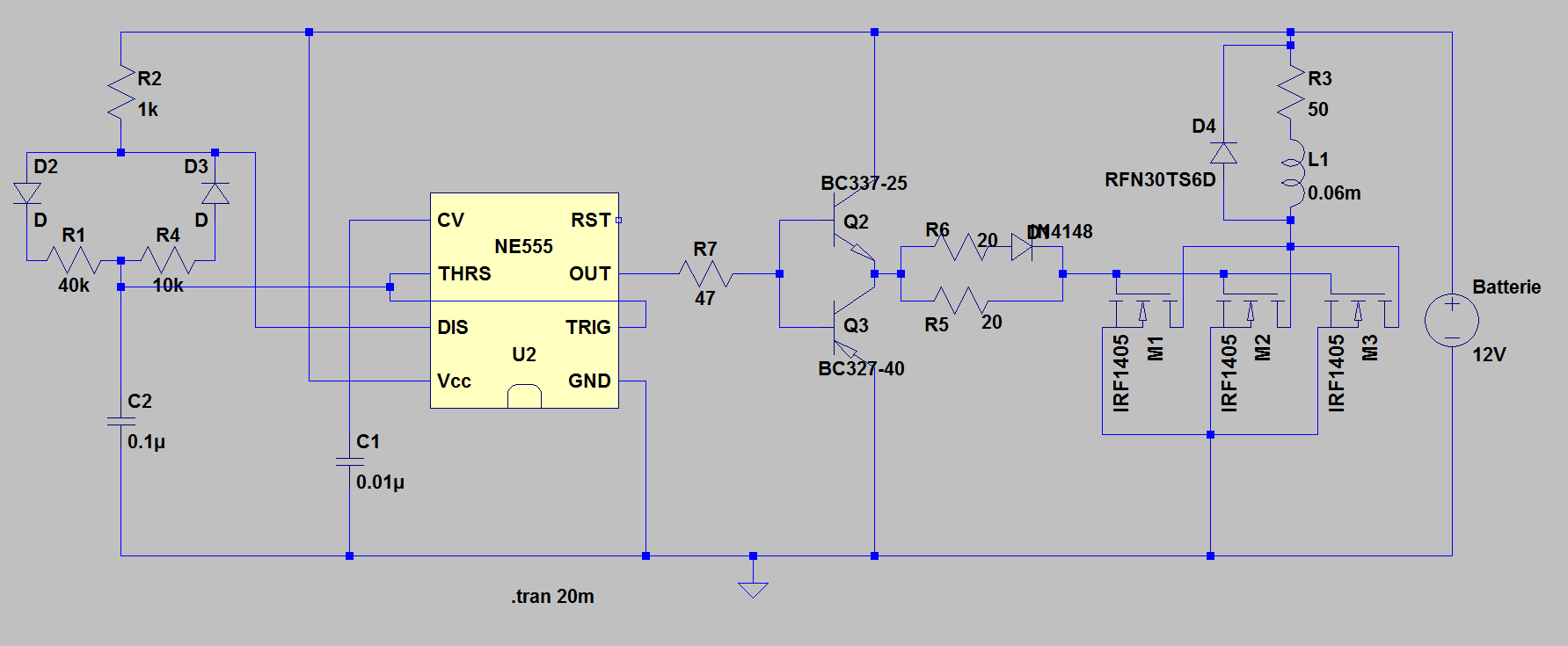

Hallo alle Zusammen! Ich bin ein 14 jähriger Jugendlicher und würde mir gerne ein elektrisiertes Skateboard bauen. Ich hab mich ein wenig informiert und gesehen, dass Brushless-Motoren sowie die dazugehörigen Controller nicht billig sind. Aus diesem Grund würde ich es bevorzugen Bürstenmotore zu verwenden. Ich hätte da an einen JOHNSON TC785LG/ES gedacht. Als Akku mehrere, passend zusammengeschaltete 18650 Li-Ion Batterien verwenden. Um die Geschwindigkeit des Motor zu regulieren würde ich folgende Schaltung(siehe Anhang) verwenden. Eines der Räder würde ich über eine ca. 1 zu 2 Übersetzung durch einen Riemen antreiben. Informationen zum Motor: Betriebsspannung: 2...12 V- Stromaufnahme Leerlauf: 3,5 A, Vollast: 75,8 A abgegebene Leistung: max. 463 W Drehmoment: max. 413 mNm Drehzahl bei 12 V: 10.700 U/min Meine Fragen an euch: Kann die Schaltung funktionieren? Ist der Motor stark genug für ca. 15 km/h und leichte Steigungen? Welche Werte für Widerstand und Induktion sind realistisch für den genannten Motor in einer LTspice Simulation? Bitte um technische (nicht Sicherheitstechnische) Hilfe. LG und Danke im Voraus Niklas

Bei dem Preis kann ich auch beide ausprobieren. Was mir mehr Sorgen bereitet ist die Schaltung, funktioniert die bei den beiden Motoren?
>Was mir mehr Sorgen bereitet ist die Schaltung, funktioniert die bei den >beiden Motoren? Prinzipiell ja. Wenn Du aber langsam fährst, zum Beispiel mit 10% PWM, dann fliesst der Motorstrom in den restlichen 90% der Zeit über die Diode. Da steht zwar 30A drauf, aber das kann die nur, wenn sie gut gekühlt ist. Außerdem ist es eine 600V Diode. Nimm lieber eine mit wenig Sperrspannung. Die Flußspannung ist dann geringer und somit die Verluste. Ich würde auch lieber einen einzigen Mosfet nehmen. Deiner hat 5mOhm. Es gibt auch brauchbare mit 0.5mOhm für 5Euro im TO263-7 Gehäuse. Machst Du ne Leiterplatte? Gutes Layout ist bei den Strömen wichtig. Denn jeder mm Leiterbahn ist ne zusätzliche Induktivität, die dir bei schnellen Stromänderungen einen Spannungsversatz verursacht.

Mal so nebenher bemerkt - 450W bei 12V sind fast 40A. Wie viele Akkus wolltest du einbauen? Wie lange/weit wolltest du damit fahren? Aber gut, Leistungsreserven kann man nie genug haben und man muß ja auch nicht ständig Vollgas fahren. Wenn ich das auf die Schnelle richtig gesehen habe, treiben die "anderen" auch nicht nur ein Rad an. Dürfte für den Geradeauslauf und den Radverschleiß eindeutig sinnvoll sein. Wie willst du die Geschwindigkeit eigentlich regulieren? Auch mit einer "Fernsteuerung"? Das ist aus deiner Schaltung nicht ersichtlich.
Q3 ist falsch herum. Mir fehlen da sämtliche Sicherheitsvorkehrungen: - Anlaufstrombegrenzung - Temperaturüberwachung - Totmann-Schalter Wenn du was primitives und billiges suchst, dann lass Dich davon inspirieren: https://www.youtube.com/watch?v=NvcW__LtrmI
>Mal so nebenher bemerkt - 450W bei 12V sind fast 40A. >Wie viele Akkus wolltest du einbauen? >Wie lange/weit wolltest du damit fahren? >Aber gut, Leistungsreserven kann man nie genug haben und man muß ja auch >nicht ständig Vollgas fahren. Ständig 450W Geht ja gar nicht auf einem Skateboard, ausser steil den Berg hoch. Ich denke, der fährt irgendwas um 20km/h, also in der Nähe des Wirkungsgradmaximums, was ja auch vernünftig ist. Dann sind es 50Watt ... 100Watt Diode (bedrahtet): http://de.farnell.com/stmicroelectronics/stps60l30cw/schottky-diode-30v-30a-to-247/dp/1749256
Ich weiß noch nicht ab ich eine Leiterplatte mache. Mir wäre eine Lochrasterplatine lieber. Es ist mehr ein Experiment und Ich bin ein Anfänger in dem Gebiet. Würde das auch gehen? Hast du noch einen Vorschlag für eine Freilaufdiode? (Oder gibt es eine Möglichkeit die Induktionsenergie zum aufladen der Batterie zu nutzen?)

ASinus schrieb: > Wie willst du die Geschwindigkeit eigentlich regulieren? Auch mit einer > "Fernsteuerung"? > Das ist aus deiner Schaltung nicht ersichtlich. R1 & R4 sollen das Poti darstellen. Hab keines im LTspice gefunden.
