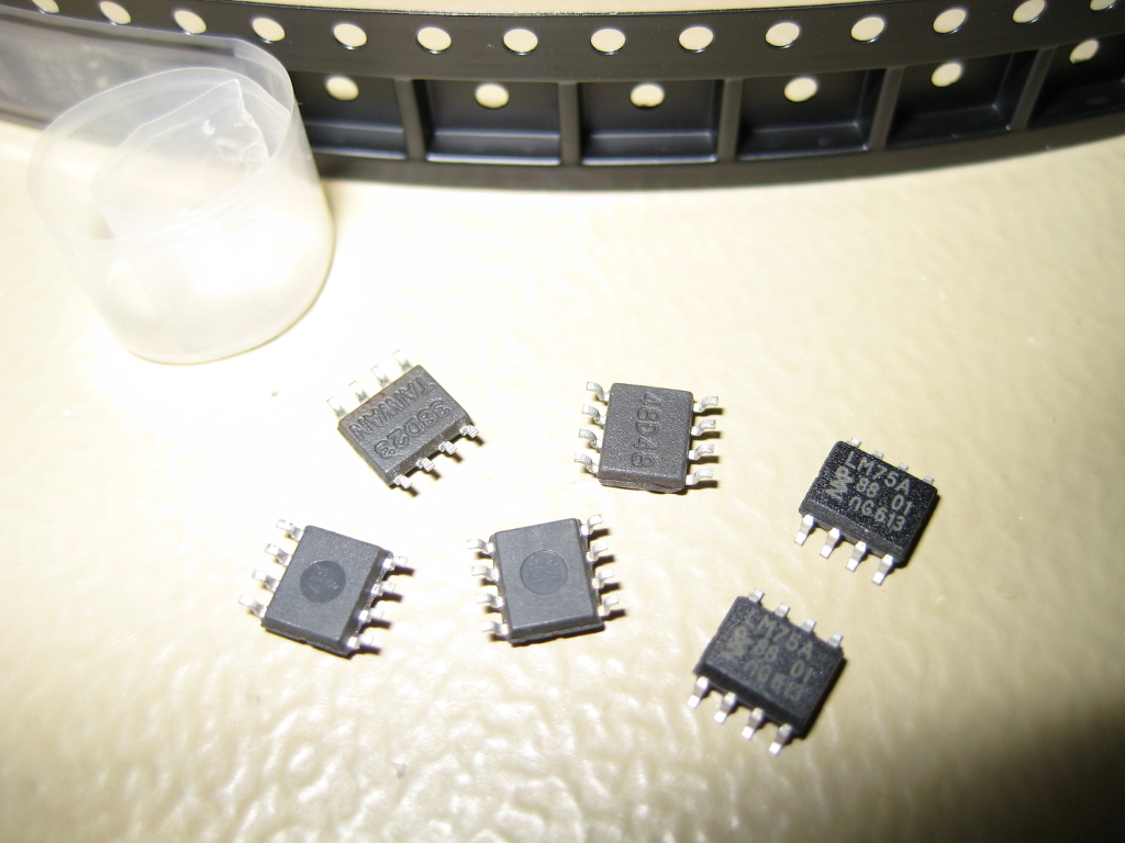

Hattet ihr sowas schonmal? Auf einem neuen Cuttape unterschiedliche
Chips? Ich habe für eine Stichprobe nur mal die ersten paar
herausgeholt. Die Oberseiten sind wohl identisch. Man erkennt aber auf
den paar Chips schon unterschiedliche Unterseiten. Es sind LM75A.

Bin gerade am Testen. Irgendwie bekomme ich die unteren 7 Bits nicht,
d.h. die Auflösung ist 0,5 Grad (9 Bits), anstatt 0,125 (11 Bits) wie im
Datenblatt beschrieben:
http://www.nxp.com/documents/data_sheet/LM75A.pdf
Kann das jemand verifizieren? Vielleicht habe ich es auch falsch
verstanden.

Wie im Datenblatt, nur dass die unteren 7 Bits immer 0 sind. Temperatur
scheint zu stimmen, aber es springt halt z.B. beim Erwärmen von 19,5
Grad auf 20,0 Grad auf 20,5 Grad usw.
Merkst Du nicht, dass Du gar keine LM75A von NXP gekauft hast, sondern
irgendwelchen umgelabelten Kram, den ein China beim Zusammenfegen der
Werkstatt gefunden hat? Eine Auflösung von 9 Bit passt doch hervorragend
zum alten LM75 (ohne A), z.B. von National Semiconductor/TI und
vermutlich auch einigen Billig-Clones.
Wenn der Aufdruck wirklich identisch ist (-> gleiche Charge), dann ist
es absolut ausgeschlossen, dass die Chips in verschiedenen Fabriken und
in verschiedenen Ländern produziert wurden.
Du solltest dich mit dem Gedanken anfreunden, dass es Fakes sind.

von bastelIng (Gast)
Uns haben die auch schonmal exclusiv ein selten benötigtes IC vesucht zu
fälschen. Oder besser gesagt irgenwelchen Kram im SO-16 abgeschliffen,
nachgeschwärzt ("blacktopping"), mit Wunschbeschriftung gelasert, neu
gegurtet und in Kartons mit gefälschten Aufklebern verpackt. Wollten wir
dann aber statt zu kaufen nur bemustern. Gingen natürlich nicht. Die
angebotenen - und wohl schon gefälscheten 20000 Exemplare - abzüglich
den ca. 60 zugesendeten Mustern geisterten danach dann lange in
chinesischen Brookerinternedatenbanken herum.
Also - sei froh- dass die wenigstens ein bisschen funktionieren ;)

Also, die gleiche Software habe ich eben mit einem SE95 getestet, der
scheint kompatibel zu sein und dort bekomme ich auch mehr Bits (der hat
sogar eine höhere Auflösung, aber prinzipiell sollte die Kommunikation
1:1 funktionieren... oder habe ich etwas übersehen???). Daher gehe ich
davon aus, dass die Software ok ist.
